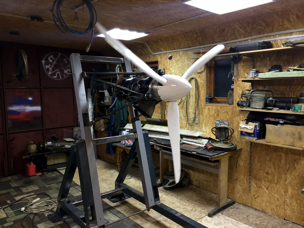

Наконец-то удалось добраться до турбостартера.
Авиация в нынешние времена - дело такое, как правило заработка не приносящее. Так что пришлось поотсутствовать)

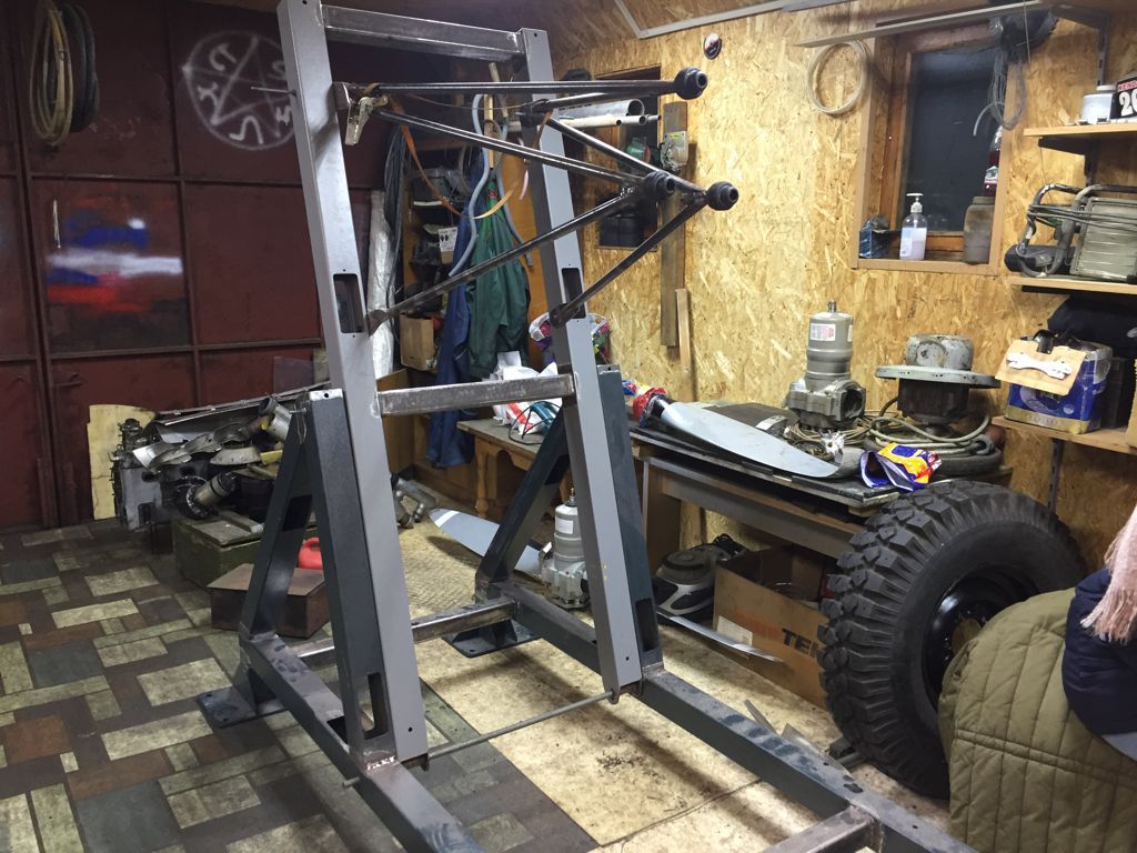

Это фото стенда, который был доделан еще месяц назад. Он получился громоздковат, но делали из остатков столбов. Зато на нем получится ставить моторы и покрупнее.

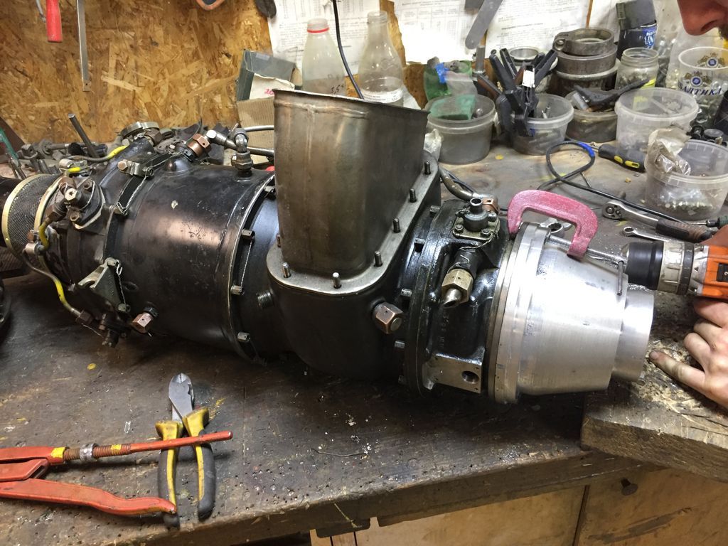

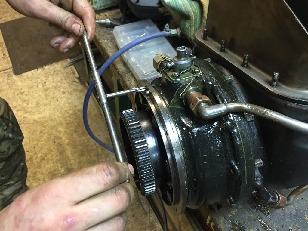

А сегодня занялись подгонкой всего добра на мотораму.
Начали с крепления корпуса подшипников к ТС. В процессе сверления одна стружка вспыхнула белым и погасла. Вот те на, подумали мы). Кольцо которым крепится стартер к АЛ21 похоже титановый, или содержит приличное его количество.
    151,4 КБ · Просмотры: 499

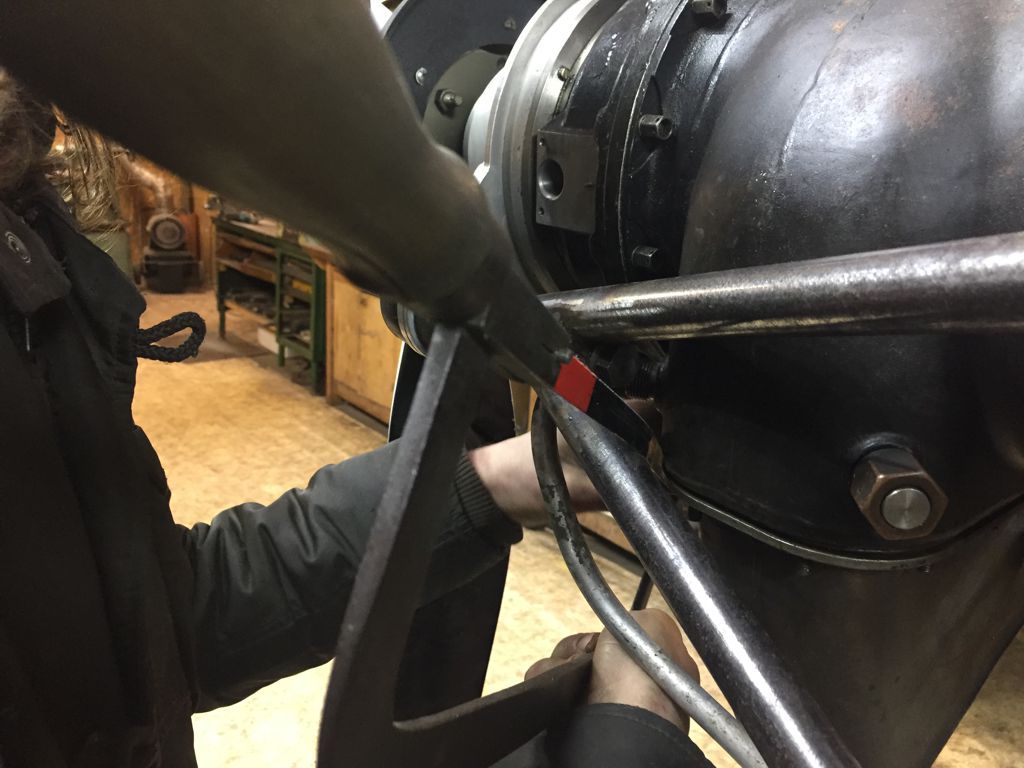

А дальше начался изматывающий нервы процесс. Мы пробовали почти все найденные метчики, но только один шел более менее. И нам очень не хотелось его там сломать.
На 9 отверстий ушло наверное часа 2 с перекурами. 🙁
Резать резьбы в титане - врагу не пожелаешь

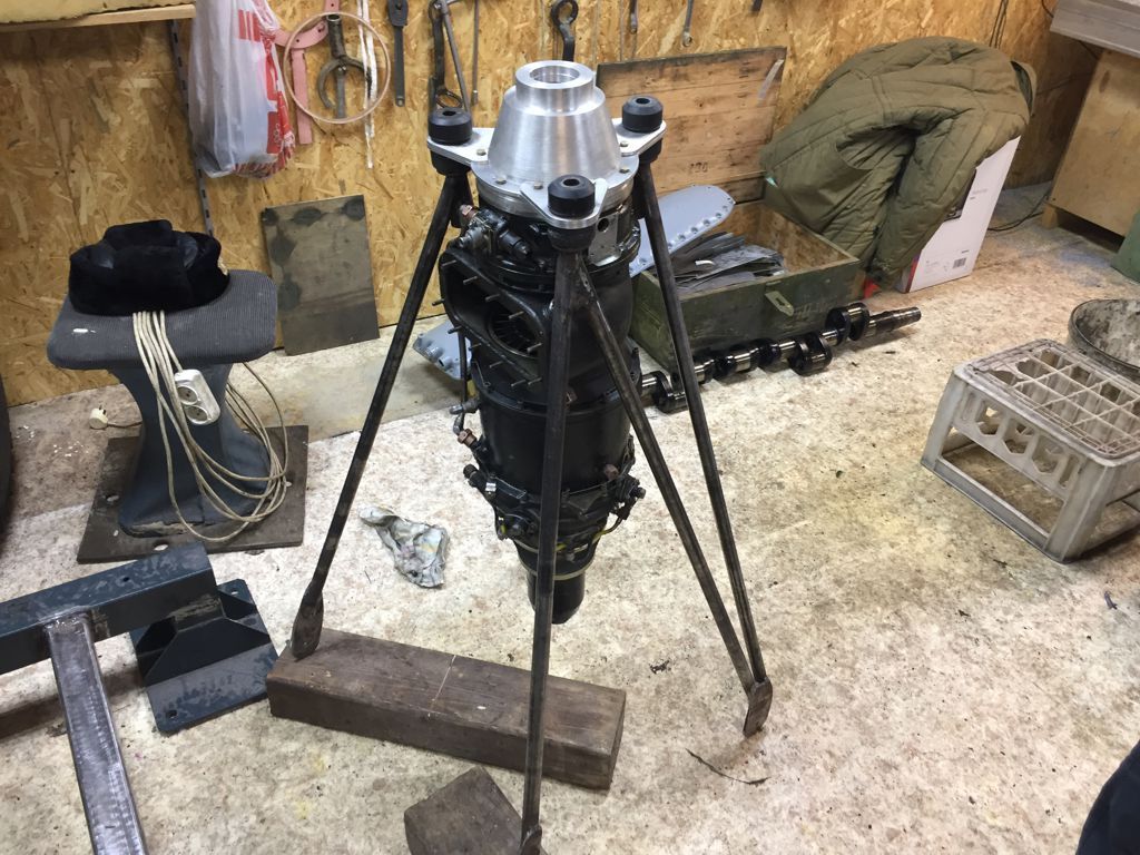

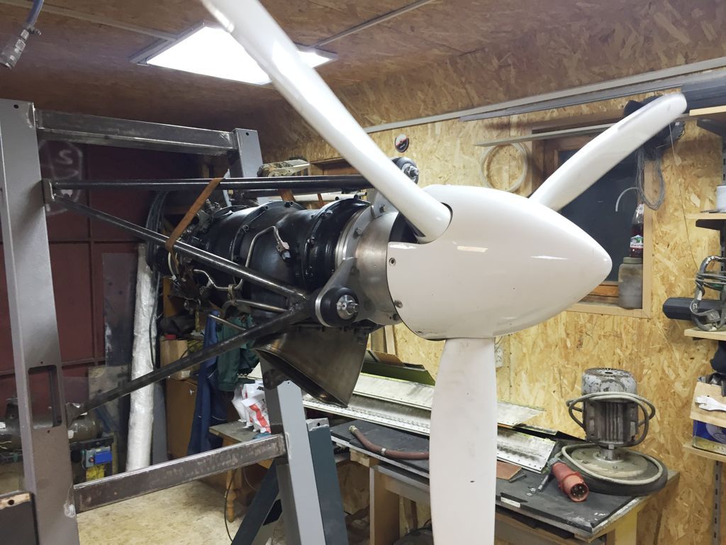

Немножко подсобрали для примерки.
Получился прямо лунный посадочный модуль.  ;D ;D ;D
Тут же посыпались шуточки и предложения поставить винт и запустить его в таком положении, и посмотреть как оно уйдет в зенит)
Завтра сделаем болты и попробуем подвесить.

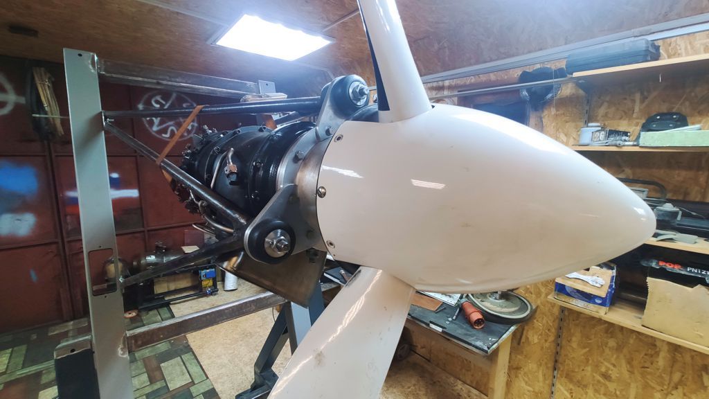

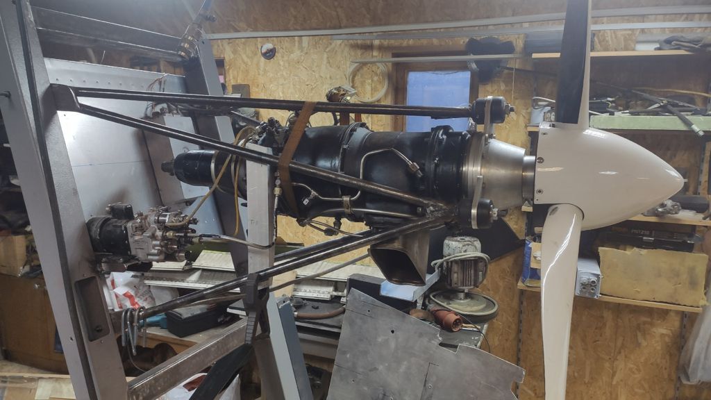

Спешу похвастать прогрессом
Наконец-то удалось повесить наше поделие на стенд.
Выглядит стремительно и опасно!
Еще много работы по установке агрегатов и сборке электроники и программирования.
Но в собранном виде вся установка мотивирует поскорее ее покрутить  😀

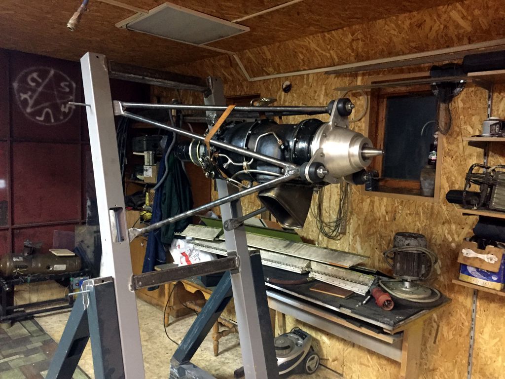

На праздниках в планах сделать ему задние кронштейны, штатные наверное сниму, их особо не приспособить и сделаю новые. Крепить их предполагается также, к фланцу.
    113,2 КБ · Просмотры: 460
В принципе, мы подумали что черт с ним с выхлопом, оставим пока родной огрызок. Просто по нижним трубам моторамы сделаем экран, чтобы пламя не залетало обратно)
    86,1 КБ · Просмотры: 458

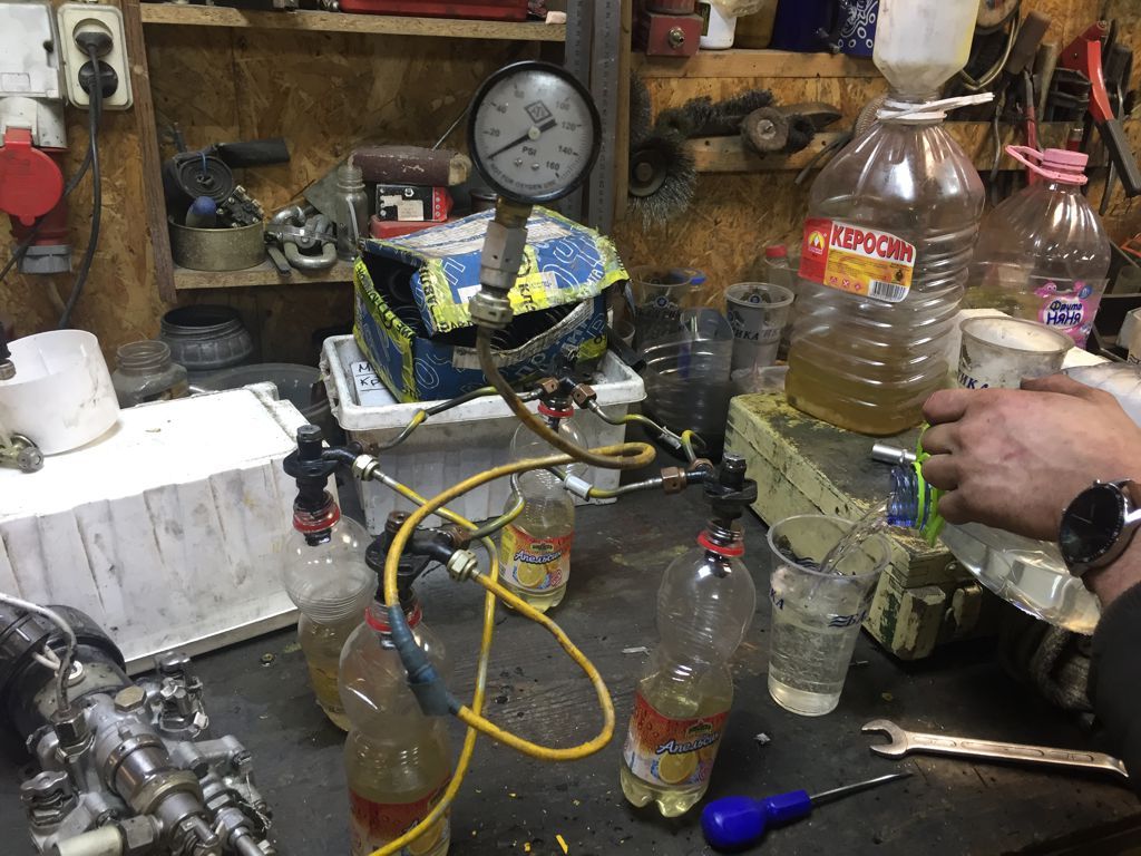

Удалось поиграть с насосом и форсунками.
Вывод скажем такой - что нужно применять родной насос, без вариантов, только научится управлять им.
Все остальные насосы попавшие под руку не справятся даже близко.
Покрутив и поразбирав 924 агрегат пришли к выводу что оптимальный способ - это ограничивать давление в магистрали обратной связи давления компрессора.
Подключили на этот вход компрессор и поизучали как регулируется поток керосина в зависимости от давления. Оказалось что регулировка вполне глубокая. Но нужно повторить родной алгоритм запуска. Начать раскрутку и открыть отсечные клапана. Когда давление в камере превысит 0.2кг/см2 включить клапан на насосе. И насос перейдет из пускового режима (когда он льет неподетски) в рабочий режим, где начинает работать регулировка по обратной связи.
Так что нам останется врезать обычный регулятор давления и придумать как им управлять в диапазоне 0.5-3.5 кг/см2.
    164,3 КБ · Просмотры: 455
А качает он дико я должен сказать.
При давлении в камере 3.5кгс/см2 он на 4 форсунках давит 14 кгс/см2, керосин из банки улетает в секунды.
Где-то 2 литра в минуту  😀.
Конечно противодавления в камере эту цифру снизит, но порядок пожирания топлива понятен.

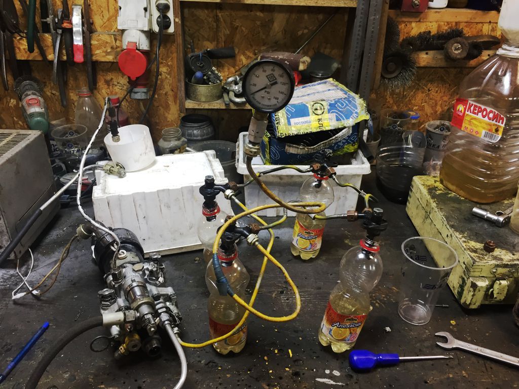

Подливаем!
    151,3 КБ · Просмотры: 496

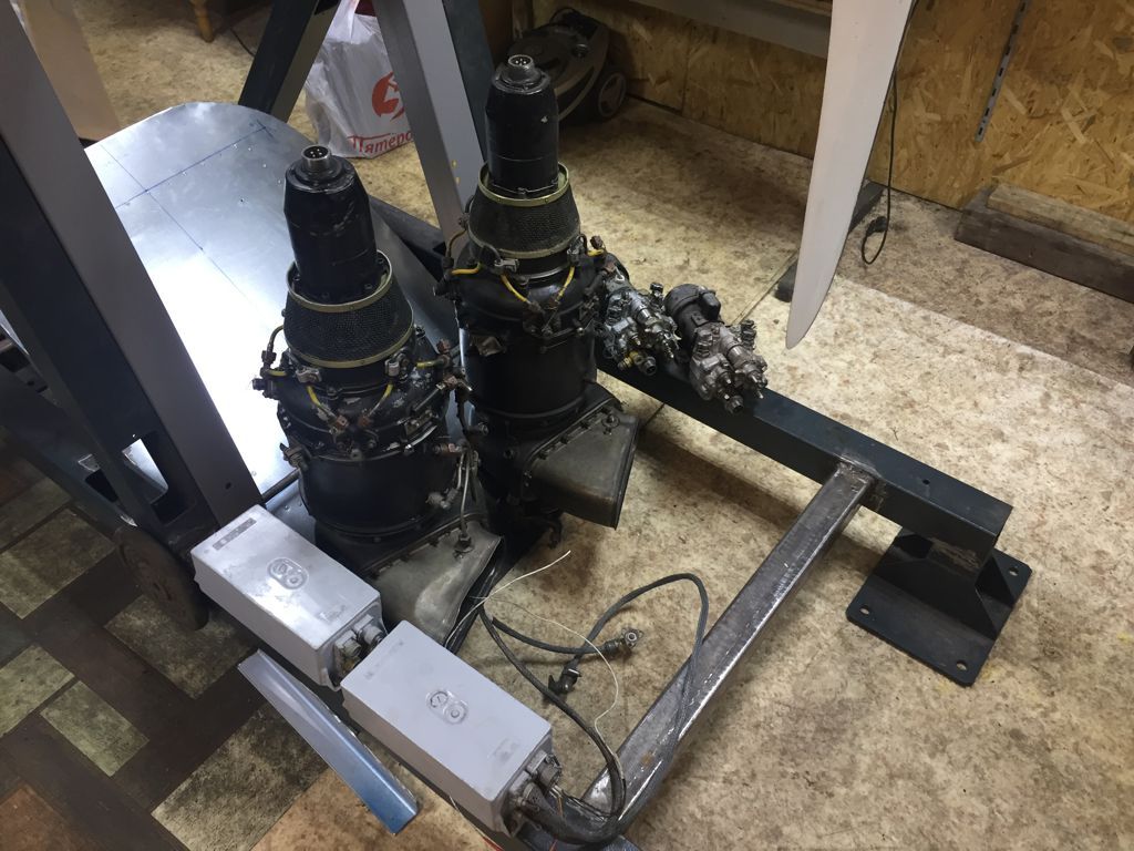

Подтягиваем еще агрегатов. Ну на всякий случай. Вдруг первый кончится слишком быстро.
Раздобыты и родные блоки зажигания.
Но вес их просто чудовищный! 4 кг
    132,6 КБ · Просмотры: 508

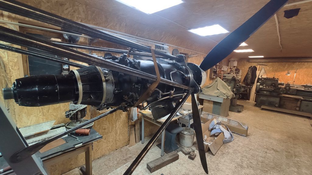

Исправление конструкторского про...а просчета. :🙂
Ну очень не хотелось еще раз скидывать мотор
    90,1 КБ · Просмотры: 454
Поставили перегородку, зажигалку и насос.
Скоро продолжим
