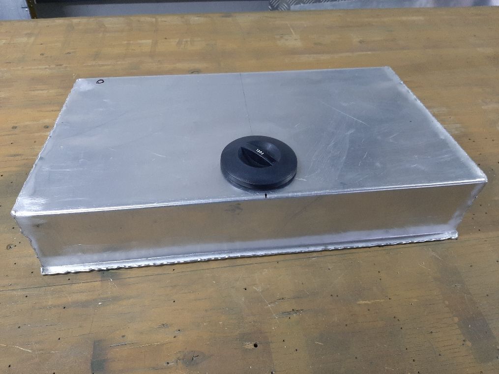

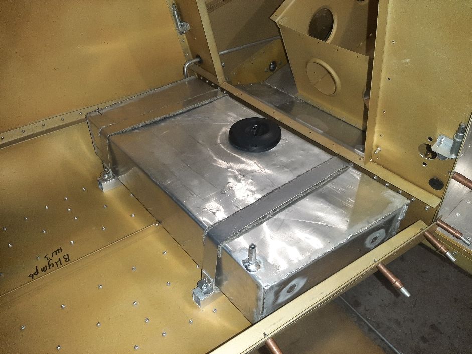

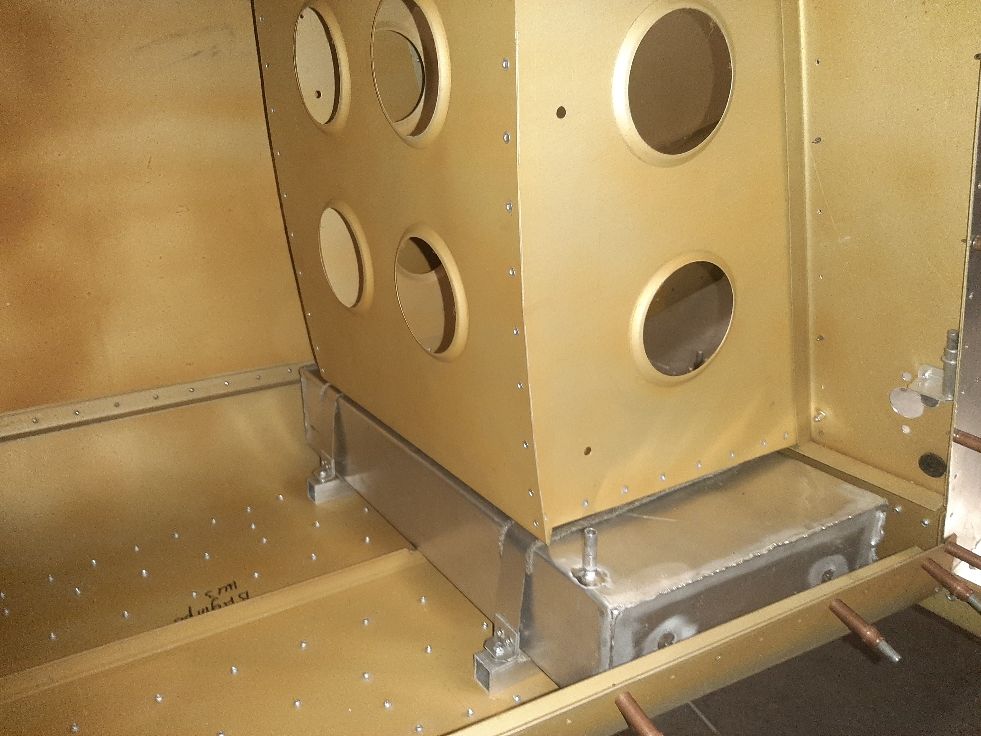

Закончил работать с допбаком. Объем получился 10.628 литра, гарантированно можно считать 10 литров. Вварил расходную и дренажную трубки, установил горловину. Проверил герметичность и заварил микропоры. Герметичность проверяю заливая тосол, у него хорошая проникающая способность, достаточно залить и буквально через пару минут покажет микропору, а если вдруг пора то сразу. Удобство заключается в том что слил и можно варить. При этом не нужно заливать полный бак, у меня давнишняя десятка, её достаточно, просто переворачиваем бак смотрим и т.д.
Вот спасибо, а то я было в будущем собрался проверять керосином. Теперь буду знать.
