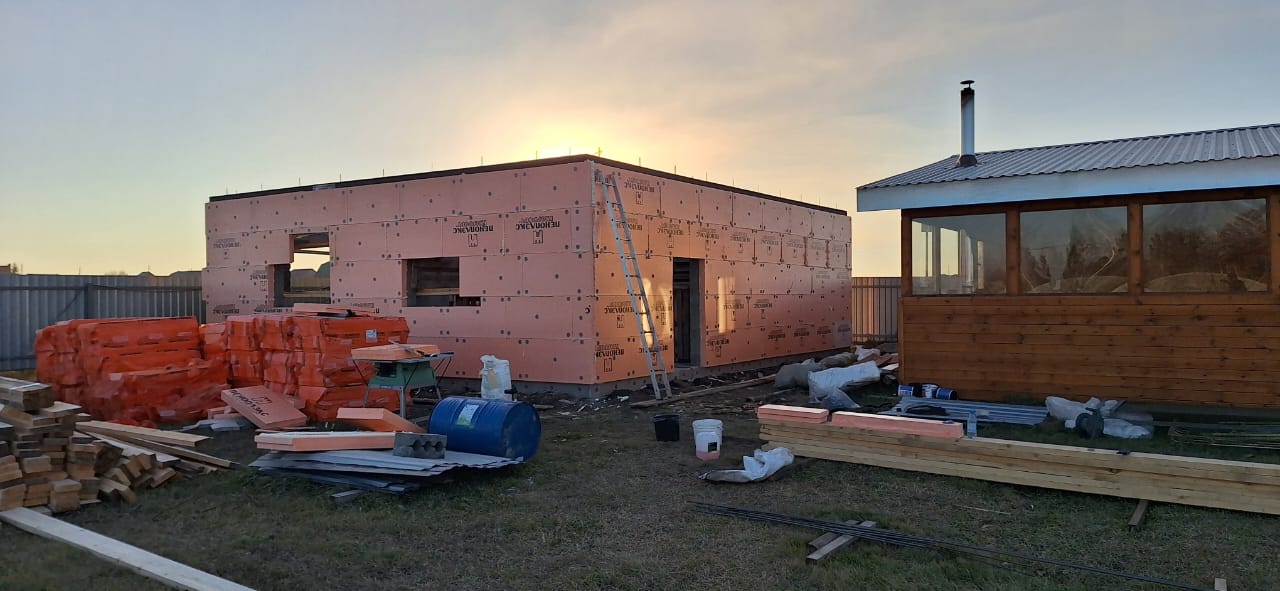

Обычно, когда человек занят реальной работой, ему нет времени до интернета. И наоборот. Тут как раз такой же случай. Сергей занимается строительством новой мастерской и ему некогда писать на форуме. Я же "лежу на диване", поэтому вот, выкладываю фото серегиной стройки на настоящий момент 😊 :
Залита бетонная плита, на ней выложены стены, стены утепляются пеноплексом, набирает прочность армопояс и скоро начнутся работы по крыше. Ну и когда-нибудь потом уже дойдет дело и до Тэтчера... 🙂

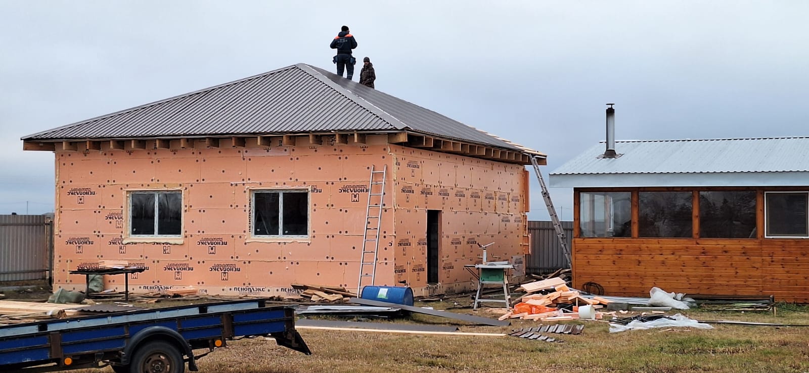

Смотрю,саморезы на кровле,через волну закручены-барабан однако.Нужно в шахматном порядке,чтобы в каждой волне было хотя бы 2-3 самореза.Во время дождя с ума сойдешь.

Про саморезы шахматкой - мысль здравая. И не подумал бы никогда, теперь буду знать. А для мастерской и так будет нормально, тем еще слой мягкого утеплителя сверху будет шум снижать.

Если я этим занимаюсь 24 года,почему бы не поделиться советом с хорошим человеком.И там не спят,а головой работают.

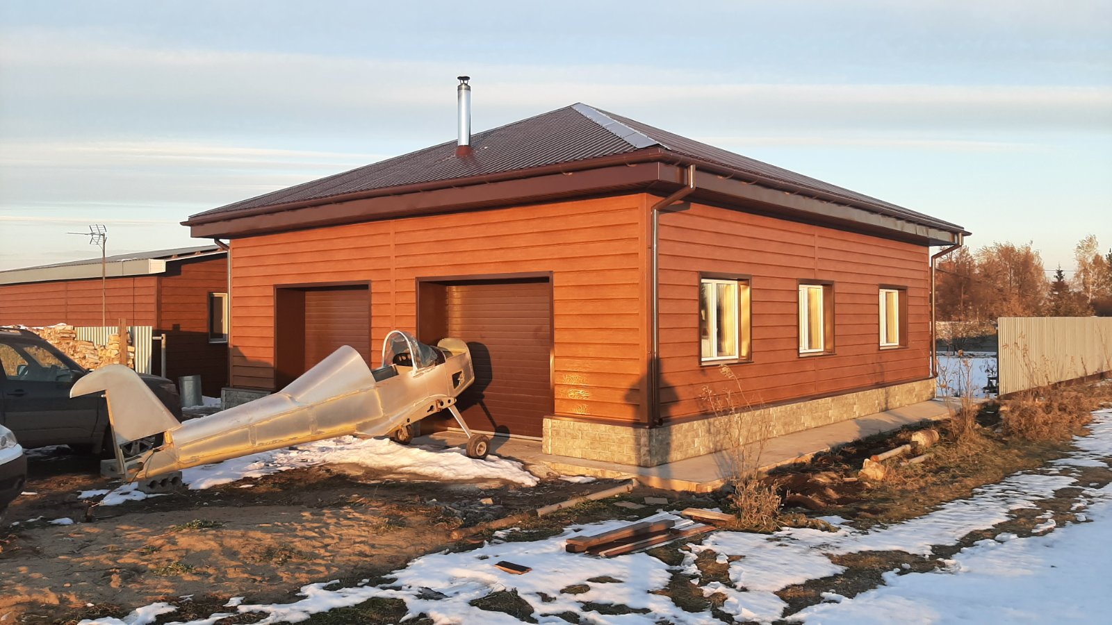

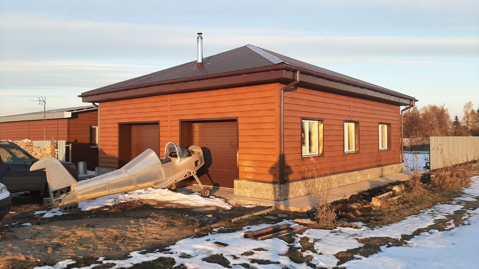

Прошел почти год с последней фотографии. На сегодня картина такова: полностью готовая снаружи мастерская, и в нее тихонько стучится основательно потрепанный дождем и снегом фюзеляж тетчера, просит чтобы его пустили внутрь... 🙂

Если не впустят, отправляйте в Тверь, усыновим!😉

Красота! Честь и хвала! А подъемные ворота как в плане теплоизоляции и щелей?
