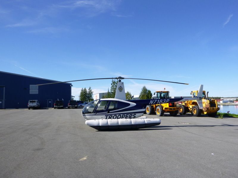

Поплавковый робинсон
Вертолетов относительно немного
    50,3 КБ · Просмотры: 203

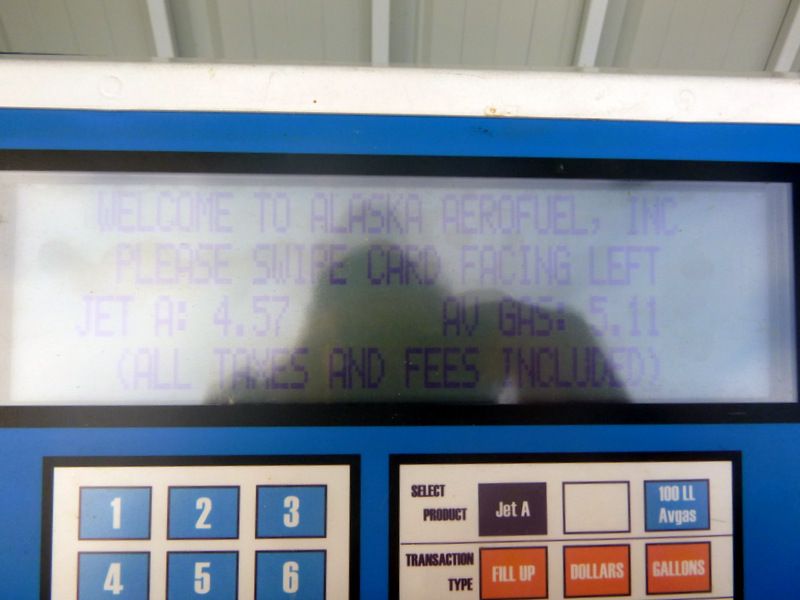

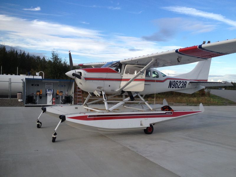

Ненана, тут можно заправиться бензин по 5,11 за галлон, примерно как и у нас.

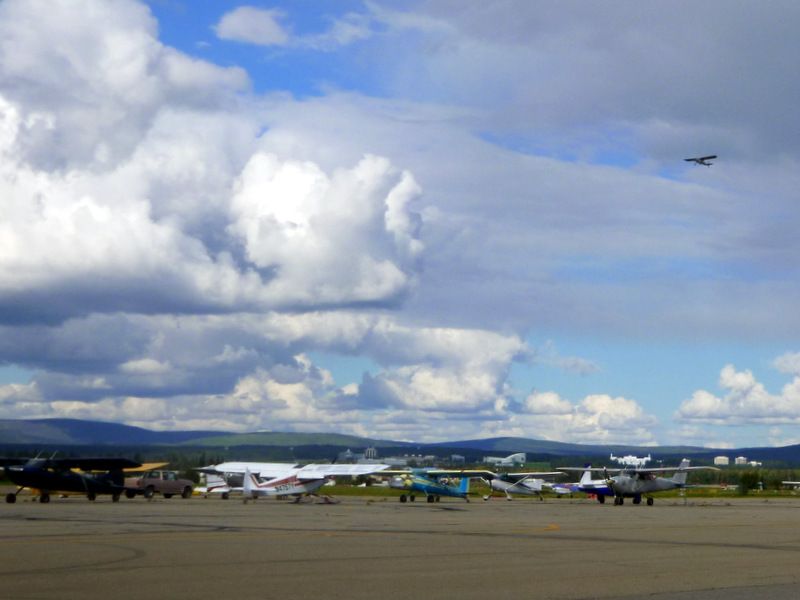

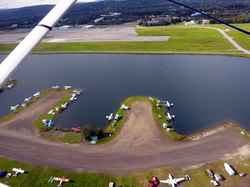

Фербенкс международный аэропорт, сюда тоже можно прилететь ПВП без всякого "плана" достаточно просто выйти на связь, заправится и улететь, тут даже есть ограждение, но также просто можно зайти(заехать) на территорию аэродрома.
Тут с 1942 по 1945 год проходила передача самолетов летящих по трассе АлСиб от американских пилотов советским.

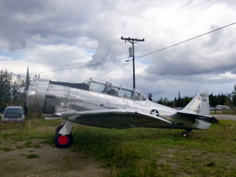

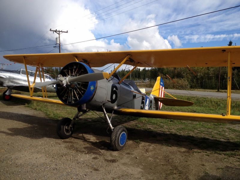

Там же в Фербенксе недалеко от бензоколонки красавцы стоят, Тексан AT-6C(SNJ-4) такие тоже перегонялись в СССР через Аляску и биплан N3N-3 на который ставили один большой поплавок по центру и два маленьких по бокам, его хозяин был тут же неподалеку и даже предложил прокатиться.

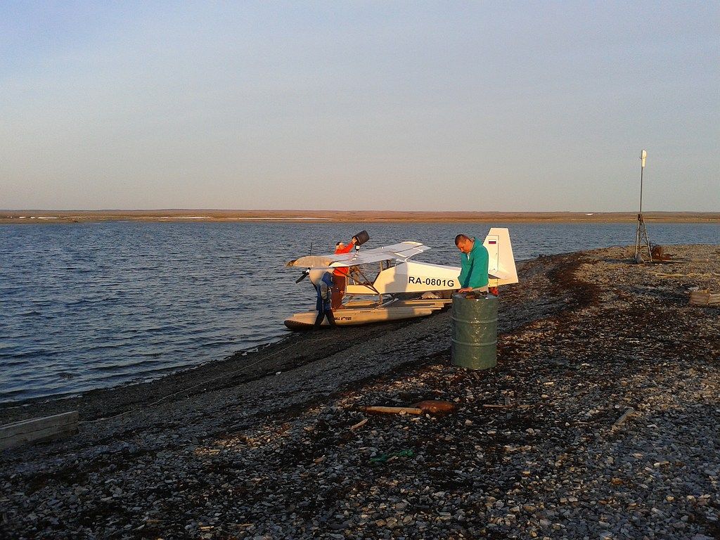

Георгий, привет тебе от ребят с полярки имени Федорова на севере Вайгача и пару фоток от механика Алексея.
    193 КБ · Просмотры: 206
    107,9 КБ · Просмотры: 189
Спасибо им тоже привет, надеюсь осенью посетить сие славное место.

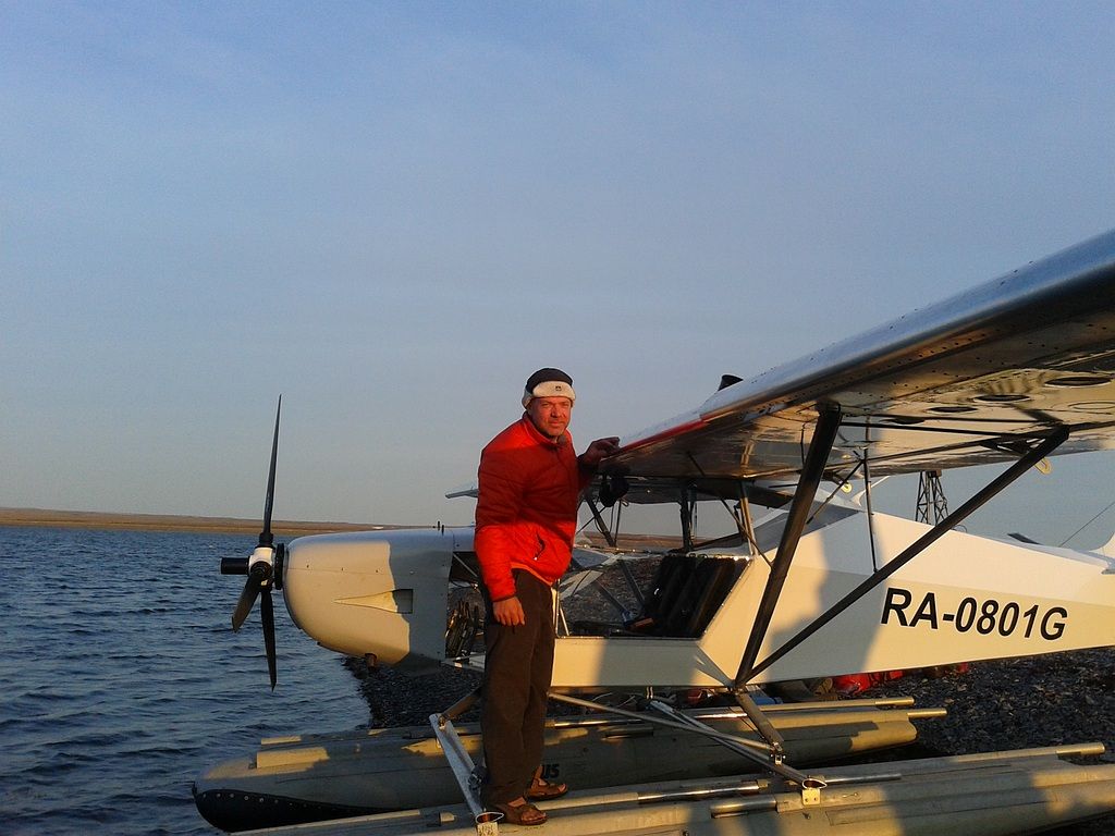

Оригинальная фотография. Георгий в шлепанцах на голую ногу и в теплом обмундировании. Вроде не на югах 🙂.
Георгий, ждем хорошие кадры и интересные рассказы.
Да что-то забросил я постить тут, много нового материала накопилось по России за этот и прошлый года, на острове Коглуеве побывал, опять на Вайгаче, около Диксона и на разных других островах между ними, и про Аляску еще немного осталось
В ближайшее время надеюсь продолжить.
