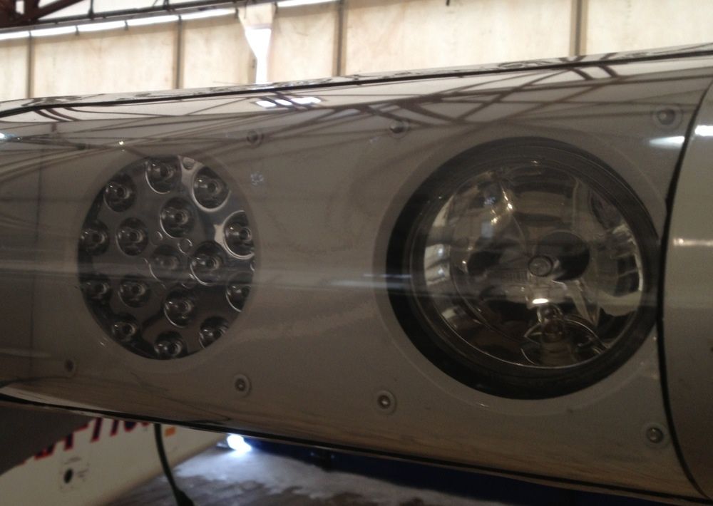

Уже много лет фары устанавливаю только так.
Курсовая диодная прямо по курсу. С тех пор как стал использовать диодный свет, встречные борта с любых углов в передней полусфере при включенной фаре обнаруживают меня первыми. Обеспечивает хорошую видимость на пробеге после опускания стойки и разбеге. Не требует кабелей большого сечения, низкое потребление, возможность работы в режиме проблескового маяка (не использую) Хорошего луча не дает.
Вторая фара под большим углом вниз ксенон (с максимально желтым спектром). Использую так же много лет на своих двухдвигательных ЛА. Применяю обычную круглую туманку от Хелла с простым стеклом и снятой внутренней перегородкой не дающей слепить встречный транспорт на дороге. Встает на штатное место Текнама, вместо дебильных Ламп фар с спиралью с палец толщиной, диким потреблением и никаким светом. Самый мощный луч. Позволяет надежно увидеть посадочные знаки или торец полосы уже с высоты около 100 метров. С земли наблюдая за самолетом, по лучу дополнительно хорошо видно траекторию конечного этапа захода. На земле при предварительной установке настраиваю световое пятно на два-три метра впереди самолета. Из минусов возможна сильная помеха на связь в момент розжига ксеноновой лампы. На Л-42 до конца не удалось победить вообще. На Текнаме этой проблемы не было совсе. Легкий шум можно услышать только при открытом шумоподавлении.
[media]http://www.youtube.com/watch?v=FHrPeDIRWhg[/media]
Обратите внимание - это не ночь, еще светит солнце.
Цена вопроса за пару таких фонарей - примерно канистра бензина.

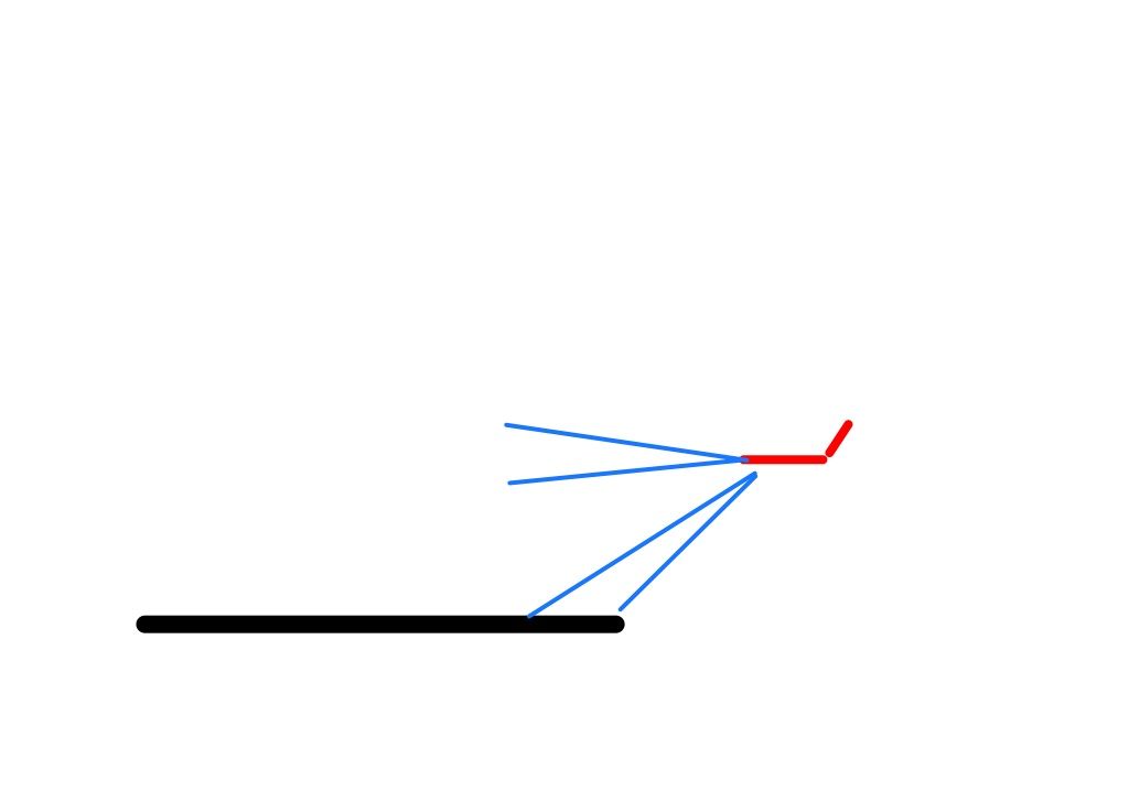

На рулежке фара установленная под большим углом вниз мало помогает. Пятно перед самолетом. Оптимальное использование при установлении визуального контакта с ВПП и определении высоты выравнивания. Ну от большого ума можно и осматривать подстилающую поверхность...
   Вот теперь понятно... просто ночной опыт у меня мизерный, а те несколько посадок в условиях "вырви глаз" делал с подсветкой зоны выравнивания-выдерживания парой автомобилей.
  А сбила с толку меня вот эта твоя фраза:
  Тоесть на глиссаде -то с углом тангажа градусов 5-6 она будет освещать подстилающую поверхность, а входные и бакены освещает курсовая. Вот потому про контрольный проход и поинтересовался.

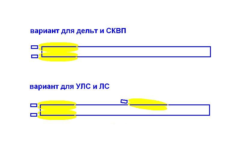

  Вот кстати мож кому пригодится:
схемка подсветки необорудованной площадки при заходе без фар.
Перед употреблением площадку по оси ВПП необходимо раз 5-6 топтануть машинами на скорости около 60-70кмч. Примятая трава хорошо показывает осевую даже дальше дальности фар на поверхности и скоростные прогоны позволяют заблаговременно выявить незаметные на первый взгляд неровности и сусличьи норы.
  Р.С.: Данная метода предназначена для использования только в случае крайней необходимости в условиях боевых действий.
