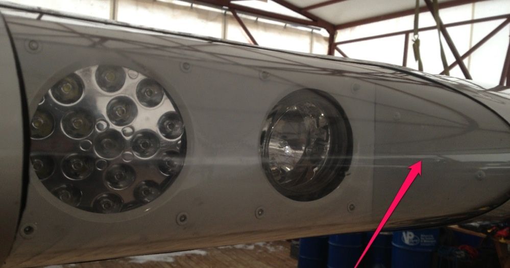

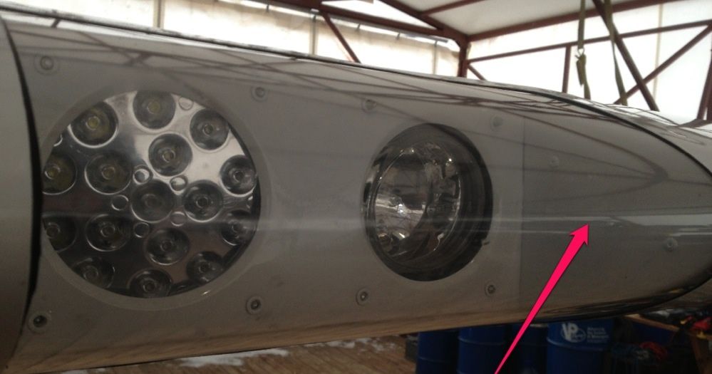

Тэкс... Часть вопросов, в принципе "отвалилась" сама по себе, касаемая типа используемых источников интенсивного освещения. Остался основной: куда их пришпандоривать? Плоскости? Зализы центроплана? Носовой обтекатель? Под фюзеляж? А как они там будут влиять на "картинку"? Вот в чём соль вопроса :) Как-то не хочется резать уже готовое "изделие" в случае ошибки, а запроектировать места для установки сразу, я думаю, будет правильней  :IMHO.
Может установка световых приборов на воздушном судне регламентируется каким-либо документом? Я пока не встречал подобных.
Если это однодвигательный ЛА, то установка фары в носовом обтекателе крайне не желательна. Отсвет от диска винта может создать условия видимости хуже чем вообще без света.
Любые детали самолета попавшие в луч фары и видимые из кабины, подкосы, обтекатели шасси и тд будут сильно мешать.
На мой взгляд лучшее место это лобик крыла и как можно дальше к краю. На Твине например фары установлены в центре лобика крыла и даже перегородка блока фар покрашенная в белый цвет умудряется дать приличную засветку на стекло кабины. Для того что бы ее заматировать или перекрасить там надо целую операцию проводить. Пока руки не дошли.
  Да, всю внутрянку надо перекрашивать в чёрный матовый (можно просто чёрной грунтовкой).

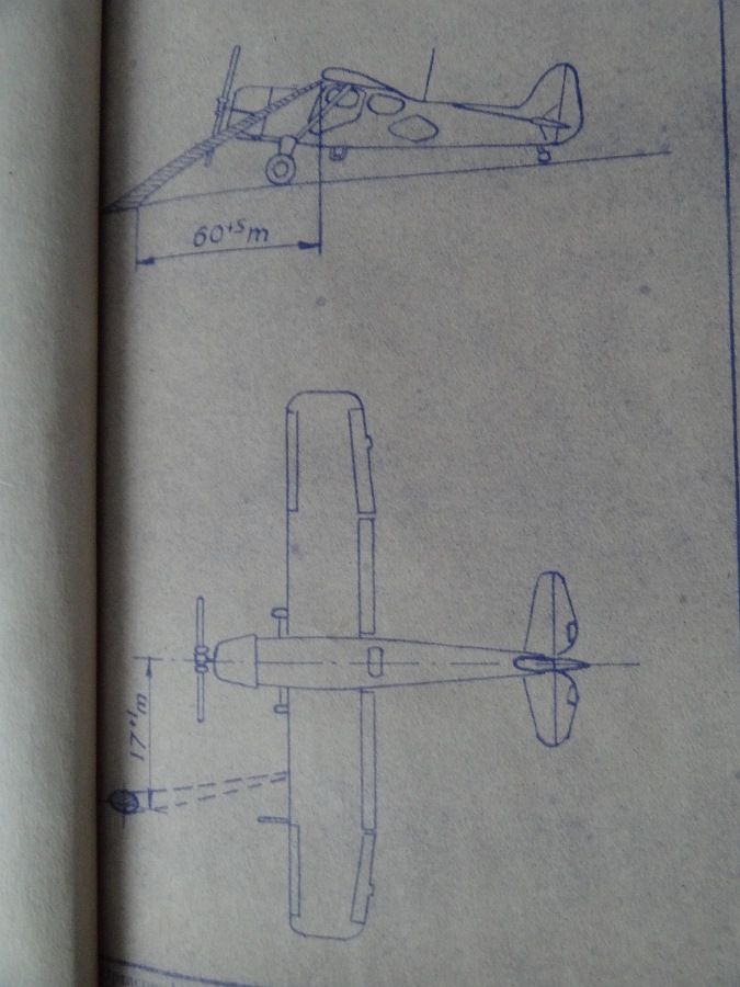

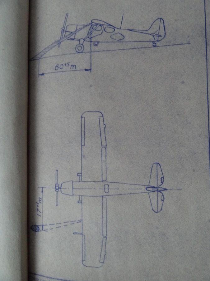

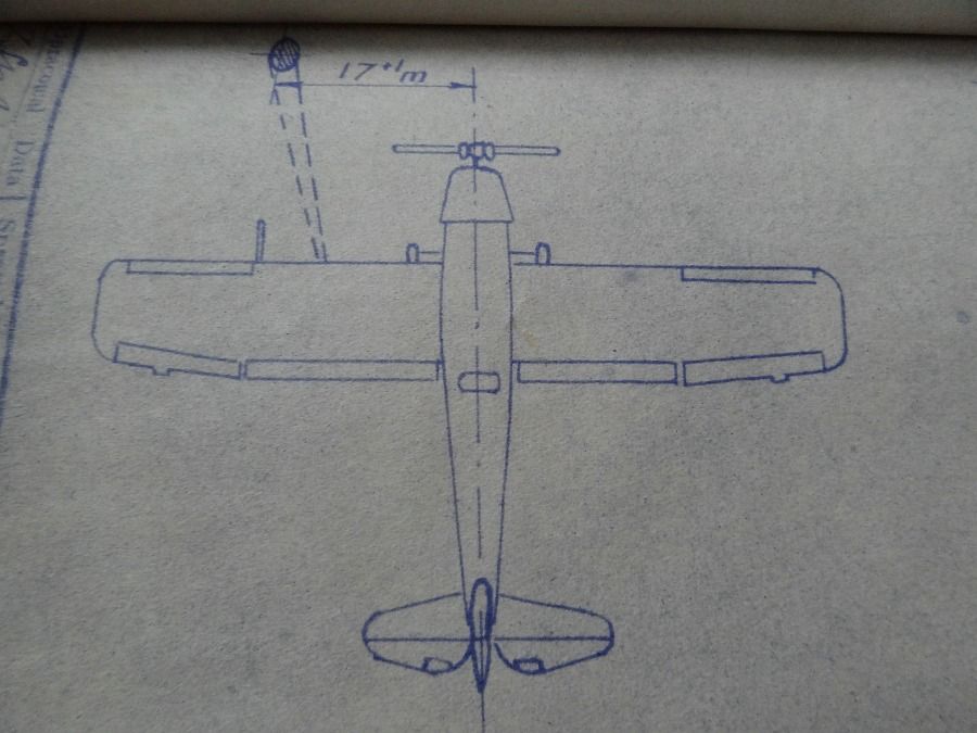

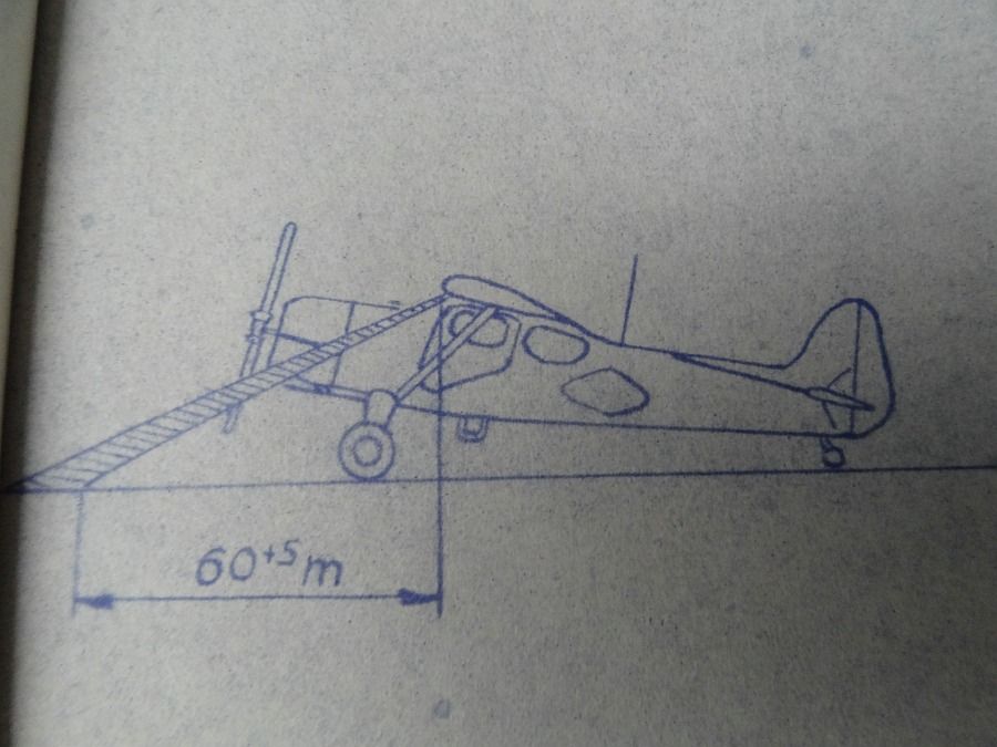

Вот такая схема проверки настройки света фары самолета ЯК-12А находящаяся в его РЛЭ.
