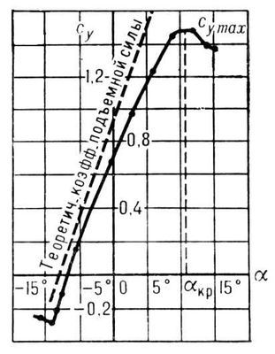

Доброго времени суток!Вопрос по аэродинамике:При нулевом угле атаки, крыло будет создавать подъемную силу или нет, профиль крыла плоско-выпуклый? :~) :~~)
Поспорили с инструктором.
Конечно будет.
И довольно нехилая.
При таком угле атаки не будет создаваться подьемная сила на криле только с симметричным профилем.
Для профилей используемых в дозвуковых самолетах- однозначно нет. Но тут есть нюанс. В "американских" профилях, особенно плоско-выпуклых,  хорда принимается параллельной нижней плоскости, или совпадает с ней. Тогда при переводе данного профиля к "европейской" схеме (хорда соединяет носок и хвостик), может выплыть и отсутствие подъемной силы при нулевом угле атаки (новом). Но это только теоретические профили (исследовательские) :-?
Кто-то коньяк проспорил... 😉
