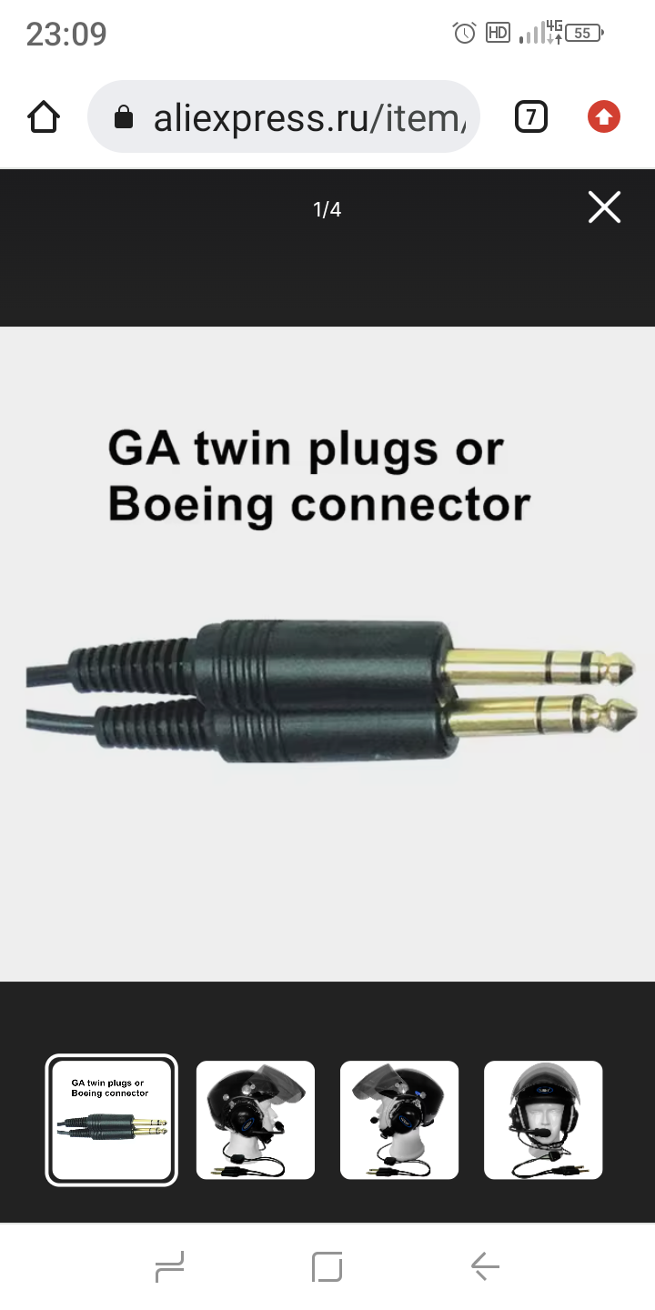

Однако, это означает следующее:
Разъем для наушников и микрофона выглядят вот так...
Форум жутко глючит у меня. Набирал большой текст с объяснением и .. псу под хвост.. кто- нибудь другой разъяснит...

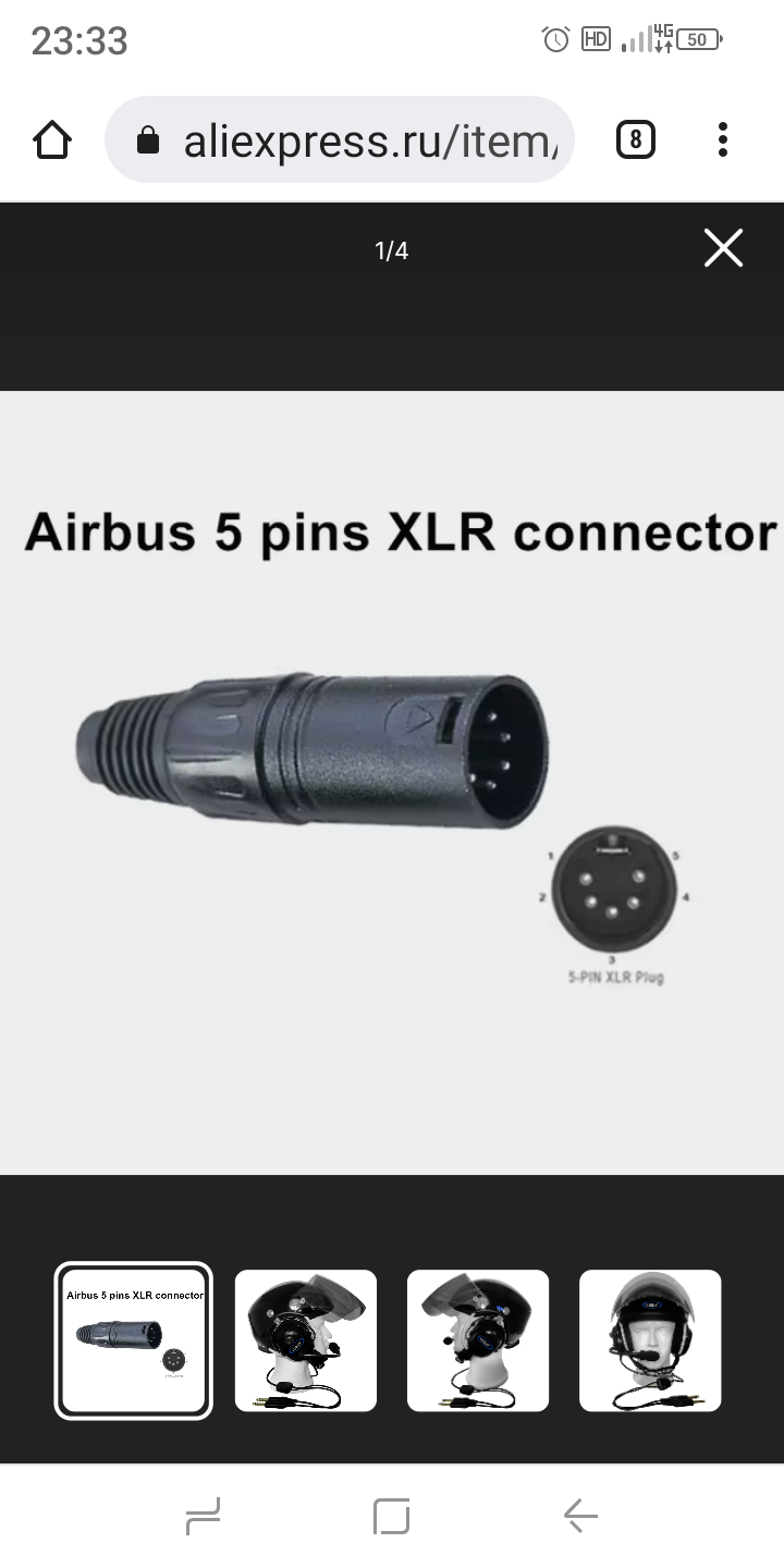

"Разъем для наушников: PJ-055( .25 "F6.3 разъем для телефона)
Разъем микрофона: PJ-068( .206 "F5.2 штекер телефона
Это один из авиационных стандартов разъемов. Диаметры штырей 6.3 и 5.2 мм соответственно.

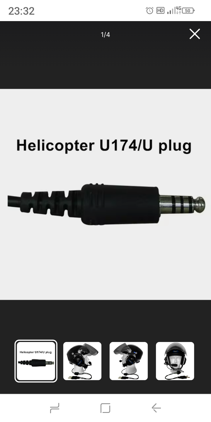

В заказе предлагают ещё несколько вариантов - стандартов разъемов на проводах гарнитур:
"Вертолетный"
И прочие...
Однако, не факт, что с "Али" Вам удастся ее купить... Название авиационная усугубляет ситуацию.
