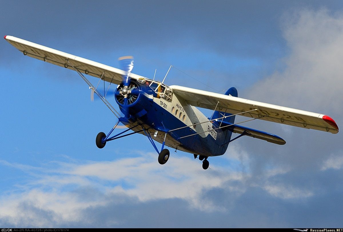

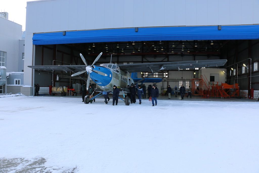

И еще один маленький вопрос. Сможет ли ан 2 полететь как высокоплан, разумеется если   вместо расчалки поставить подкос ?
Да.
    75 КБ · Просмотры: 276
Этот переделанный. Я имею ввиду без переделок серийный ан 2 сможет летать в варианте высокоплана??? Центроплан выдержит нагрузку?
Нет. Не сможет.
У серийного АН-2 без переделок нет подкосов.
Нет. Не сможет.
Подкосы сделать можно, это не такая уж и проблема. Я имел ввиду что может ли ан 2 летать без нижнего крыла?
http://pkk-tr.ru/samolet-tr-301
