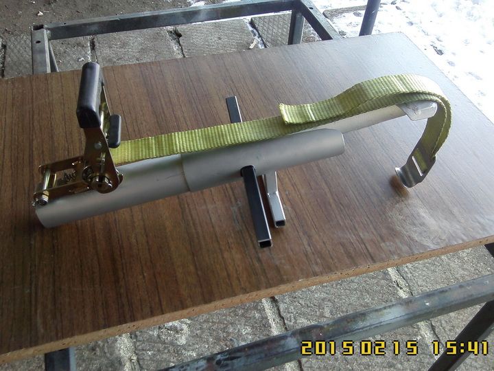

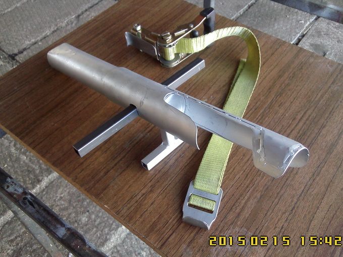

Вот, в прошлом сезоне был испытан такой механизм, впечатление хорошее. Изначально был изготовлен просто упор для ног, очень удобно, а потом уже рационализирован.
Немного доработаны ограничительные пластины для увеличения емкости катушки
На серьгу при разборке крепится фиксируемый крючок с ремнём около 2 м., который и остаётся в крыле, при сборке за него "полувзводится" поперечина без усилий, затем в гнездо на крюке вставляется приспособа и с минимумом напряга, аккуратненько, совмещается отверстие с болтом.
Да, на серьге у меня дополнительное отверстие на самом конце, именно для крючка.
