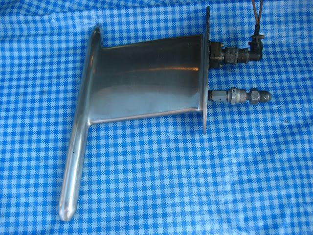

Хотел бы услышать мнение знатоков, сейчас вот пришло время устанавливать пвд на крыло. Свободнонесущий низкоплан, типа арго 02. В идеале нужен пвд 6м, но нету такого у меня. Есть ппд1м, указатель ус 350. Как лучше установить ппд1м на крыле ? Или может просто взять трубку нужного диаметра и установить таким макаром как пвд6м?

ППД1М это приемник полного давления с подогревом, хочу его установить под крылом на 2/3 хорды, для забора динамики. А вот где лучше брать статику ?

Статику можно взять внутри салона, если он не герметичный, или как у "Бланика" - отверстие по левому борту, параллельно потоку.

Ну динамику то надо же чем то брать, тем более есть возможность подогревать трубку... Статику мне как то говорил один пилот с кабины лучше не брать...

Вы вступаете на путь экспериментов, который и подскажет место расположения статического порта.
Имхо, гораздо проще купить, изготовить, поменяться ПВД-6М и иметь гарантированный результат при при правильной установке. А обогреть такую штуку, кстати сказать, весьма не просто. Для ПВД - ток порядка 4А при 27В (т.е. 100Вт-ый паяльничек), если не изменяет память.

И,если винт тянущий, можно получить удивительные результаты! ;D
И кто знает, сколько было проведено лётных экспериментов п определению местоположения этих отверстий в борту?
Устраивая их в первом попавшемся месте,также можно расчитывать на удивительные результаты!

Для приема динамики при размещении на 2/3 хорды под крылом данная труба подойдет ?

Установить под крылом-можно,и статику брать из кабины, в данном случае других вариантов нет. Но лишь тарировка с помощью GPS покажет величину погрешности.

Если просто для себя, то делать как проще. На этих скоростях ничего особенного не происходит. :IMHO
Потом проверишь погрешности и отклонения и будешь знать поправки к своим приборам.
А если необходимо иметь точность с учётом всё и вся, то нужно делать так, как надо с ПВД!
Никто из самодельщиков никогда не предъявлял жёстких требований к приборам, ставили какие есть и использовали.

Ну 15-20км погрешности многовато ))ЖПСом конечно тарировать буду, но и он дает погрешность... Статику может кроме кабины еще можно где взять ?

Сделайте отверстие сбоку пилона ППД и еще одно в кронштейне. Правда не скажу, сообщается ли с динамикой внутренняя полость для приемника этого типа, у некоторых сообщается. "А у меня еще было столько идей!.."(с) :)

Вот тут http://www.reaa.ru/cgi-bin/yabbA/YaBB.pl?num=1367260523, чертёж аналога ПВД-6, материал любой...хоть деревяшка ;)
