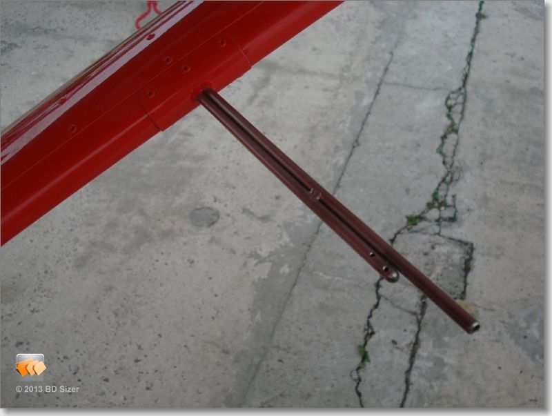

Вот! Думаю проще чем сей девайс, вряд ли будет. "Аэропракт" рулит уже не первый год. Сам пытался долгое время, сказать весское слово в ПВД конструировании. Одно время, прости Господи, даже подумывал из титана выточить  :eek: :eek: :eek: Что бы как у всех, как у людей то есть. А увидел аэропрактовскую ПВД и понял, мало меня в детстве папа лечил  ;D

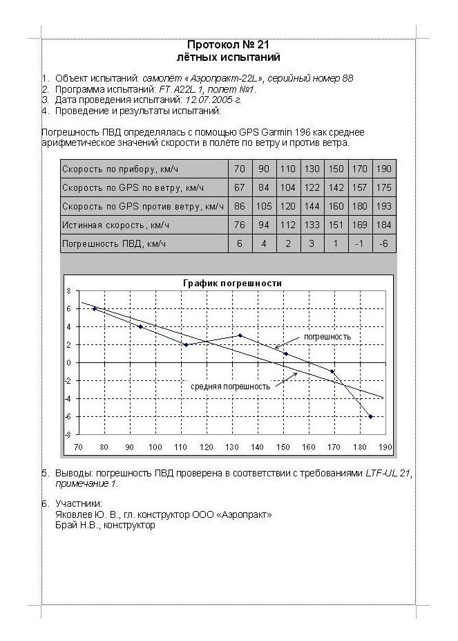

Протокол испытаний от Ю.В. Я ковлева.

А почему скорость по GPS по ветру меньше приборной, а против ветра по GPS  больше приборной ?
Red
Казань
Видимо, налицо ошибка-перепутали строчки. В результате получился график поправки,а не погрешности! :)

Всем привет!
Потому-что GPS меряет скорость относительно земной поверхности, а УС с ПВД относительно воздушного потока, то-есть при одинаковых показаниях УС самолет относительно земной поверхности по ветру будет двигаться быстрее, а против ветра, соответственно, медленнее.

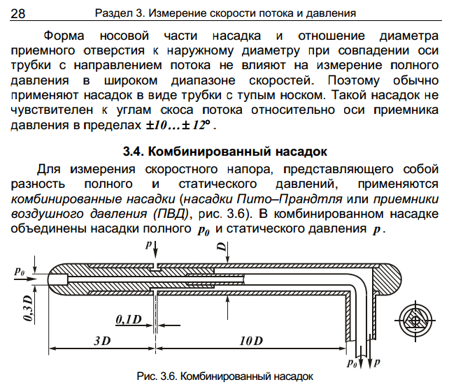

Рекомендуемые размеры ПВД для измерений в АД трубах.

Для лучшей защиты от попадания в тракт "динамики" влаги или насекомых, лучше выполнить вход как на "взаправдашном" ПВД-6 и нанести силиконовую (или Литол) смазку. Вода не липнет и не создает мениска.
