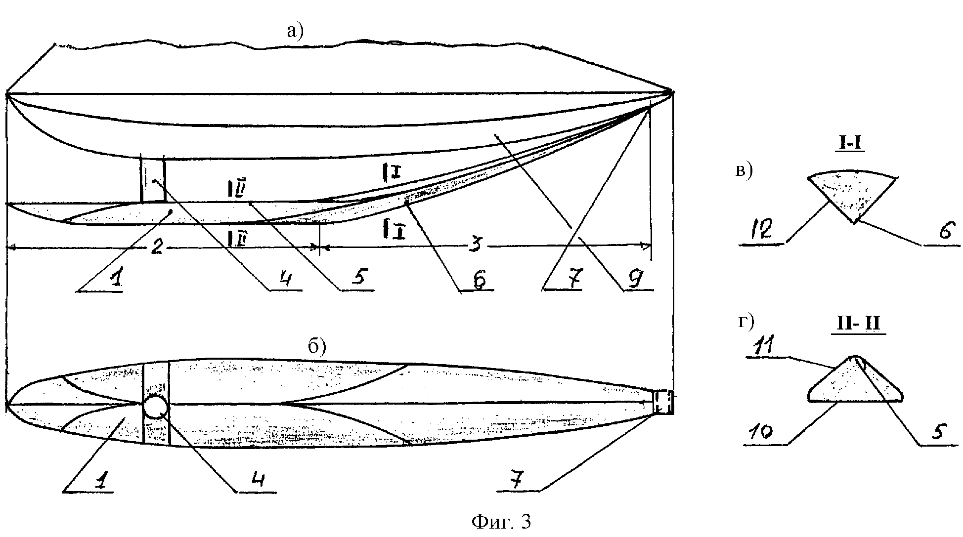

Либо надо делать лыжи по типу вот таких
Спасибо за наводку, очень интересная концепция, посмотрел на их сайте http://www.shearwateraircraft.com/ если дойдет до дела и немного "доработать напильником", то будет на чём по северам летать без лишних вопросов про лёд, снег. При сегодняшних реалиях полеты на воду сильно ограничены весной и осенью, то ждем пока лед как следует станет, то пока всё растает, а тут все в одном и лодка и лыжи, да и колеса вроде обещают. Кстати вот про гидролыжи патент http://www.findpatent.ru/patent/232/2326789.html
ДЕМПФИРУЮЩАЯ СКОЛЬЗЯЩАЯ ГИДРОЛЫЖА ПОЛОВНИКОВА
(57) Реферат:
Изобретение относится к гидросамолетам. Убирающаяся гидролыжа (1) прикреплена к поплавку в носовой части с помощью шарнира (7), а в задней части - с помощью телескопической гидравлической стойки (4). Длина гидролыжи (1) равна длине поплавка гидросамолета. При этом гидролыжа (1) имеет саблевидную форму с килеватой угловой составляющей (3) и горизонтальной составляющей (2). Нижняя поверхность горизонтальной составляющей (2) является плоской, без реданов, внутри гидролыжа является пустотелой. Техническое решение направлено на снижение сопротивления воды, использование гидролыж после посадки на воду в качестве плавучих якорей, снижение ударных нагрузок при посадке, возможность движения по ледяной или заснеженной поверхности.

На тяжёлых летающих лодках (имеющих большой момент инерции) это ещё целесообразно (может быть). А на лёгких (которые очень быстро тормозятся) выпущенные вниз лыжи (или подводные крылья) увеличат плечо пикирующего момента в момент касания, которое надо будет как-то и чем-то компенсировать.
В 60-х годах прошлого века в Америке был буксируемый гидропланер PG-1(я давал фотографии, в т.ч. и его из статьи "Лодки с воздушным крылом"в "КиЯ"). Аппарат из категории 115 кг прекрасно летал, использовался для первоначального обучения и развлекухи. Построенно чуть ли не за 100 единиц. Установлен в музее. Дык вот, оный аппарат имел плоскодонную лодку-гондолу типа "ящик" установленную на две стандартных гидролыжи(на которых воднолыжники катаются). Никаких, живописуемых Вами, ужасов не наблюдалось, несмотря на "мушиный" вес.
PS. Вот сообщение в котором я привожу его данные и фото.
Я уже неоднократно и давно предлагал подобное, меня "били". Только я ещё предлагал вместо носового шарнира (7) использовать такую же штангу/стойку (4). Тогда лыжа может выдвигаться вперёд как "челюсть гордеца", увеличивая длину КВЛ, общее удлинение, снижая нагрузку на носовую оконечность лодки/поплавка. Также может выполнять роль противокапотажной лыжи как на старых еропланах, учебных планерах. Особенно при посадке на снег/лёд/грунт. Использование комбинированных гидро-пневмоцилиндров может дать возможность регулировки жёстости. Например, взлетаем/садимся со спокойной воды - дунули побольше для большей жёстокости. Требуется сесть на волнении - снизили давление, получили более мягкий ход. Ну и пр.
Вот тут я несогласен с вами, представим штатную ситуацию, по крайней мере для меня. Поздняя осень, начинается ледостав, по берегам уже довольно толстый лёд, но середина озера или реки свободна. Туда мы спокойно приземляемся и рулим к берегу, вопрос, как выехать на лёд чтобы подойти непосредственно берегу? Да и на воде оставаться при отрицательной температуре воздуха как-то не очень хорошо. При варианте с шарниром просто аккуратненько упираемся носком лыжи в кромку льда, даём газку, раз и мы на льду, желательно и шасси также подвыпустить чтобы бока фюзеляжа не ободрать. В варианте с двумя стойками такой маневр возможен только на режиме глиссирования что гораздо сложнее и опаснее чуть зазевался и есть возможность искупаться, или просто штаны намочить, что повлечет за собой ремонт всей этой конструкции. Для снижения нагрузки с носовой части лучше просто сделать длиннее нос, увеличив водоизмещение что также значительно облегчит выход на глиссер, длинная лыжа сама по себе будет являться демпфером и жесткость ее можно задать какой требуется. В качестве бонуса у вас будет больше пространства внутри куда не попадает дождь, в случае ночевки есть куда вытянуть ноги и хорошо отдохнуть, не будем забывать что при этом мидель фюзеляжа не увеличивается.
JohnDoe
Это будет возможно только в случае, когда вся лыжа под водой, если же она(её "форштевень") выше квл, то этого не будет, особенно если "форштевень" будет не прямой, как у утюга, а, скажем, "вельботный". ;)
