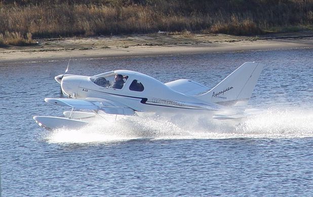

Поперечная килеватость 24 градуса, продольная 8, на А-37 26.
Вот кстати еще одно преимущество поплавков, большая килеватость заначительно упрощает технику пилотирования при взлете\посадке, снижает перегрузки при посадке на волну (это к вопросу о мореходности).

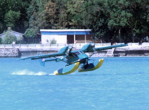

Угол развала воды какой не подскажете (на новых поплавках)?
На взлётном тангаже и дифференте...
Вот кстати еще одно преимущество поплавков, большая килеватость значительно упрощает технику пилотирования при взлете\посадке, снижает перегрузки при посадке на волну (это к вопросу о мореходности).
Вы не поняли сути моего вопроса, уж извините...
Я интересовался под каким углом "раздвигает" воду форштевень поплавка на взлётно-посадочном дифференте его.
Если этот угол более 30 - 33 градусов, то брызгообразование будет более интенсивное, т.к. поплавок начинает гнать перед собой волну.
Если менее - то волна и брызги "уходят" назад и в стороны, не поднимаясь в воздух и не попадая на элементы конструкции.
Просто посмотрите на обводы торпедных катеров фирмы Туполева военного времени с этой позиции. Или на миноноски начала прошлого века..

Ах, это - по этому поводу могу сказать что этот угол не имеет вообще никакого значения, тут скорее аэродинамика важнее, поскольку сразу после дачи газа вся носовая часть поплавка оказывается в воздухе, вместе с форштевнем.
Что касается обводов носовой части древних катеров - всего лишь дань тогдашней моде и заблуждениям (посмотрите на современные катера)

Это Вы так думаете.
А в ЦАГИ (в частности в гидробассейне) думают иначе.
Пообщайтесь при случае с Н.Б.Прокопцом...
Хотите на взлёте иметь ореол из брызг на крыльях и винте, и мутные стёкла фонаря - флаг Вам в руки!
Хотите взлетать "чисто" - присмотритесь к творениям бериевского КБ, к обводам 30-х годов прошлого века на лодках гидросамолётов (фирмы Шорт в частности). Их обкатывали в бассейнах сотнями часов, чтобы взлёты-посадки упростить.
А сейчас современные катера в ореоле брызг носятся, лишь бы из воды на редан выскочить...

Если после выхода на редан поднять задние реданы над водой и до взлетной разгоняться на главных - взлет будет раза в 2 короче.
То 520
Да, это я.
А по поводу поплавков я не думаю а точно знаю. Вряд ли кто-то из Таганрога/Жуковского имеет такой практический опыт создания именно такой размерности/скоростного диапазона поплавков. Опытовый бассейн это одно, а практика - часто совсем наоборот :-?. В принципе поведение поплавка практически полностью определяет несколько основных параметров: килеватость, ширина редана, длина носовой/цилиндрической части/водоизмещени/продольная килеватость, расположение цт относительно редана (причем с учетом плеча тяги).  Все остальное больше дань моде/дизайну/аэродинамике (хотя конечно есть несколько мелочей способных испортить в общем красивую картинку)
На брызгообразование же, больше влияет форма скулы, как продольная так и поперечная. Для классических поплавковых самолетов оптимально горизонтальная или чуть вверх полка в поперечном сечении (из личного опыта)
Вот самое начало переходного режима (самое вредное в плане заливания стекол, винтов и т.п.) - ни капли на фонаре и в винте.
Владимир!
Будешь смеяться, но именно об этом мне когда-то Прокопец Н.Б. рассказывал, показывая видео из гидробассейна ЦАГИ. А у бериевцев ещё лет тридцать с небольшим назад были разработаны обводы для лодки малой размерности, на которых этот самый отгиб-площадка имелся. И кто-то из них на этом форуме выкладывал эти обводы несколько лет назад.
Насколько мне помнится угол отгиба не должен превышать 8 - 10 градусов, а ширина этих площадок-отгибов - 5-7 % ширины редана...
