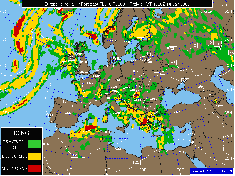

Нарыл синоптическую карту по прогнозам облединения :exclamation
http://www.jetplan.com/jeppesen/weatherServlet?&action=show&graphicType=wxMapPrevG&img=euicall12.gif:15:euic:.gif:250,200,150,100,050,010,upr,low,all:250-300,200-250,150-200,100-150,050-100,010-050,150-300,010-150,010-300:010:12,18,24:12,18,24

Вопрос:
температура      -11 С
точка росы         -11 С
отн.влажность     97%
давление min      1026 гПа
Штиль
Вероятность обледенения ?
mdp-shnik
   Слишком высока влажность. Аппарат обледенеет в полёте 100%.

@ Ритон
100% обледенеет.  Теперь смотри дальше , Ты должен помнить , что согласно того что нас учили по метеорологии снижение температуры у земли будет на 6С при подъёме на 1000 метров высоты. Значит снижении 1С -при высоте полёта 200 метров.
Если у тебя будет очень маленький дефицит точки росы , и высокая влажность , то гарантированно поймаешь лёд на некоторой высоте своего полёта
