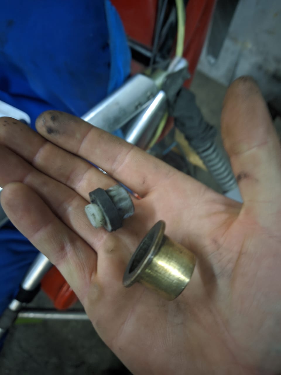

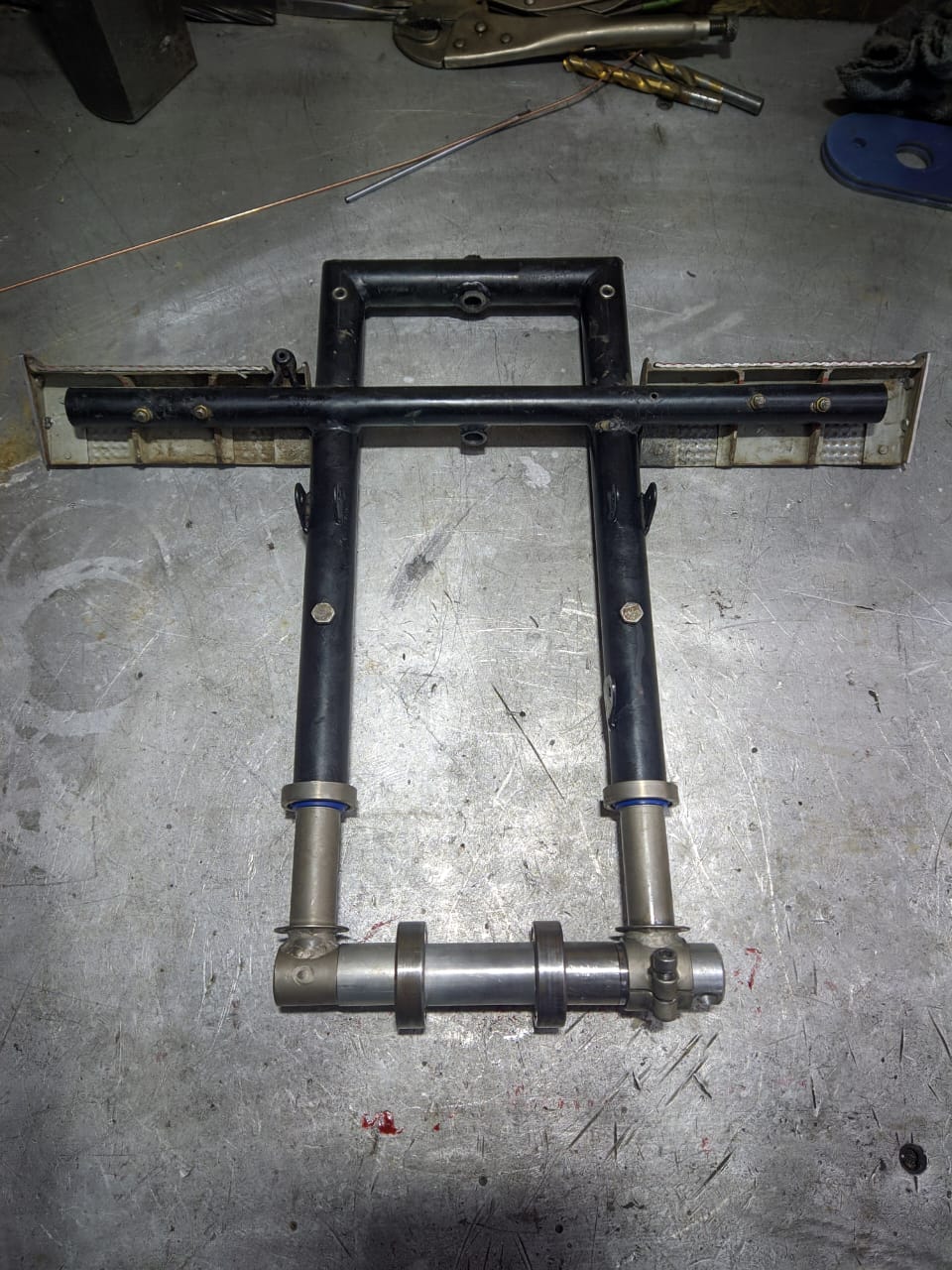

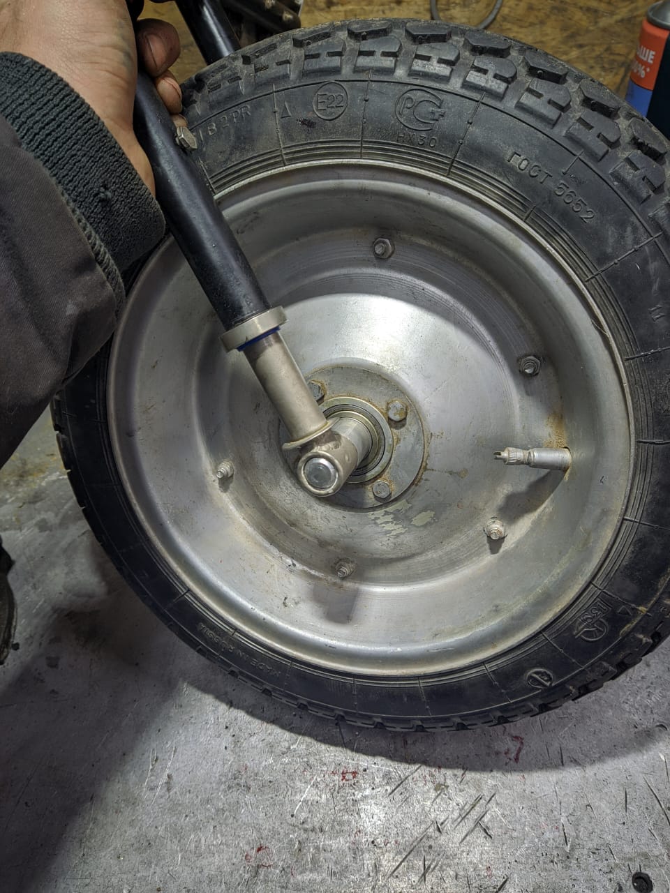

Внимание владельцев телег "Урал Р-16".
Этим летом произошло усталостное разрушение элементов конструкции телеги!!! А именно:
Разрушение передней части основной силовой трубы по отверстиям, через которые проходит оси передней вилки. Эти отверстия усиленны наружней втулкой (материал 30ХГСА). Образование и развитие трещины было скрыто именно этой втулкой и поэтому не было вовремя замечено!
И это ещё не всё!

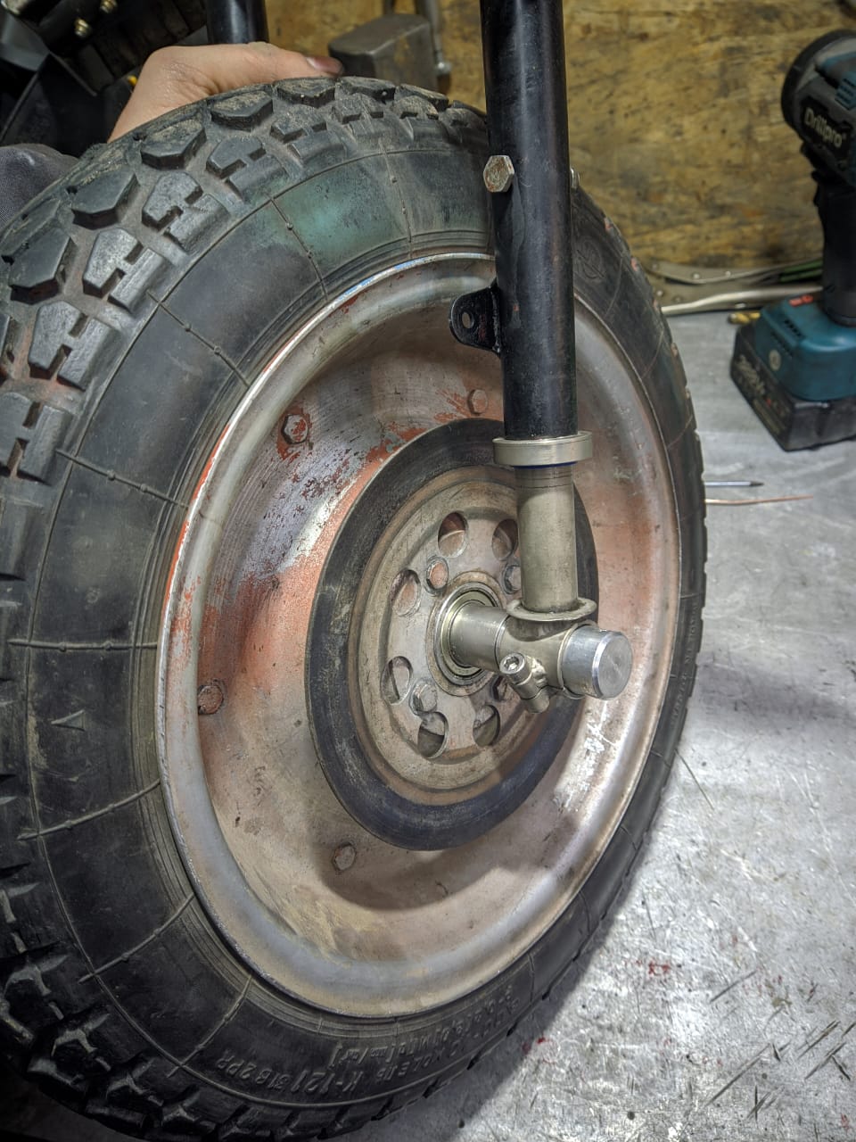

Произошло усталостное разрушение оси заднего колеса телеги "Урал Р-16".
Просьба к эксплуатантам данной техники произвести осмотр этих узлов, а я в свою очередь проконсультируюсь у производителя о дальнейших действиях и рекомендациях!!!
В первом случае год выпуска телеги 2001. Второй эксплуатация с 2011 года, но выпущен был раньше, надо уточнить.
Видел здесь ещё одну тему с обсуждением телеги Урал р-16 и или крыла апогей
Но вторую не нашёл
Поэтому добавлю следующие фотографии здесь
Чтобы другие пользователи могли подсмотреть .
Попозже постараюсь прикрепить видео

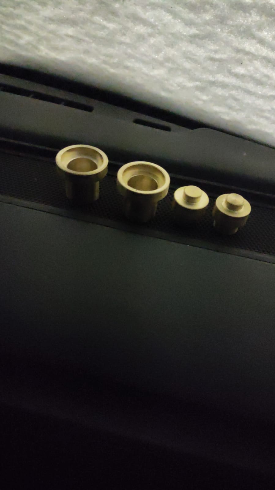

То есть сейчас ось будет держаться не через втулки в перьях и потом одним болтиков фиксироваться
А ось будет по мотоциклетному вворачиваться через дистанционные втулки , и в колесе между подшипников будет стоят распорная втулка ( без нее сильный перекос колеса , в мотоциклах она обязательно стоит)
То есть ось стянет все втулки в кучу и прижмёт к одному перу ( в ней ввёртыш приварен ) а другой свободный конец оси зафиксируется как бы хомутом в другом пере.
Также в бронзовых направляющих втулках , они другой конструкции, предусмотрена установка манжеты для как бы соскребания грязи (так дольше прослужит)

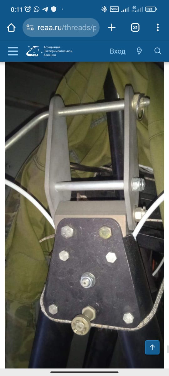

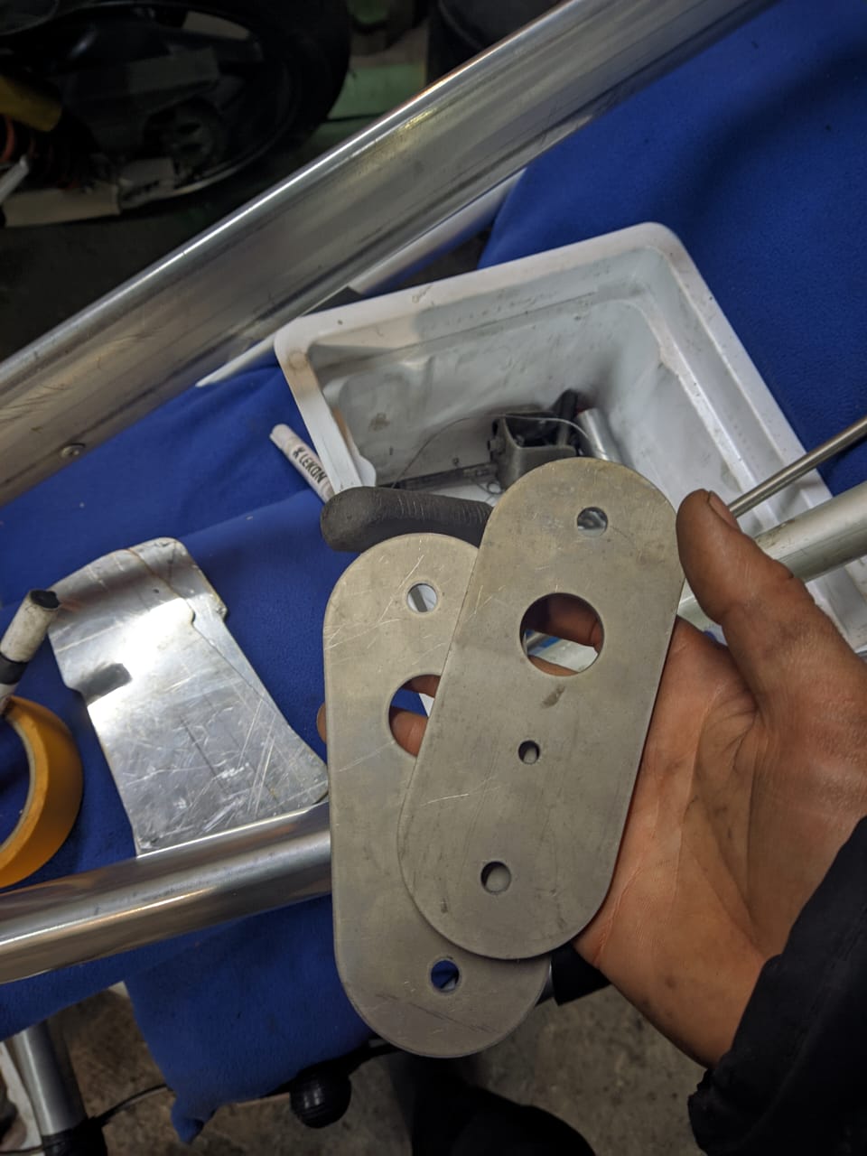

На счёт усиления домика пирамидки ( узел крепления крыла) я думаю необходимо все таки полностью переделать на другие компоненты , например так как это сделано на телеге поиск-06 .
Для защиты перьев вилки от грязи гораздо проще применить элементарные тряпочные чехлы. Одной завзочкой затягиваем на пере внизу, другой завязочкой вокруг бронзовой втулки на штанине вилки. Десятый год такие экспортирую, ни разу не подводили. Вилка работает безотказно, перья хорошо смазаны под чехлами.
Полностью согласен
Умственная и физическая работа принадлежит не мне а Дмитрию
Я предлагал чехлы сделать он отказался.
На скутере Хонда есть почти такая же вилка с чехлами с завода вот такие дела.
Видео поставил на загрузку надеюсь получится
А вот пирамидку крепления крыла конечно надо кардинально переделывать( я когда всё в разобранном виде посмотрел у меня возникло много вопросов )
Владимир Мысенко предлагал но мне и не хотелось да я и устно не понял
Наверное предлагал сделать как на поиск-06 с круглыми трубами, две пластины и одним простым по форме фрезерованным куском дюраля
Фотографию для примера:
