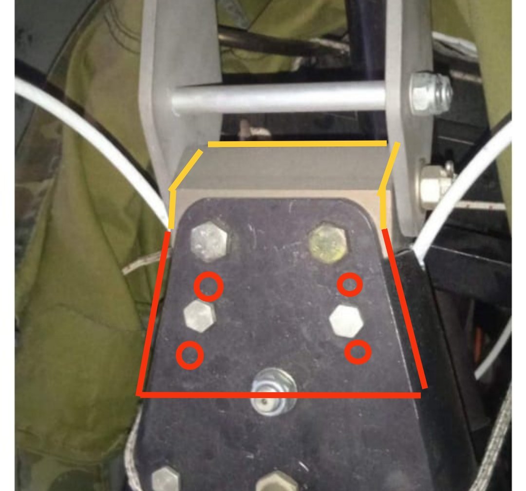

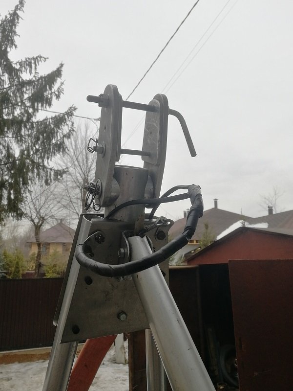

Всё, что я обвел красным и жёлтым это цельный кусок дюрали. Красная часть их две плоскости вместо пластин толщина 6-8 мм. Жёлтую часть можно делать, как на фото. Но можно делать и под Антарес. Жесткости этого узла подвеса телеги к крылу можно добиться только цельнофрезерованными деталями.

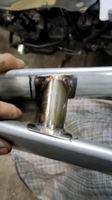

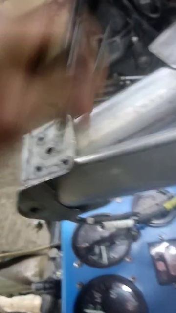

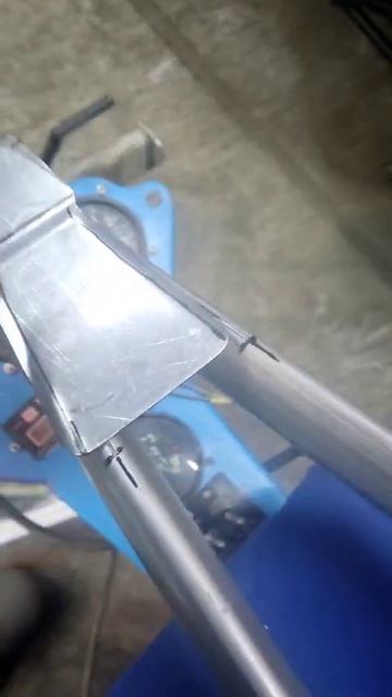

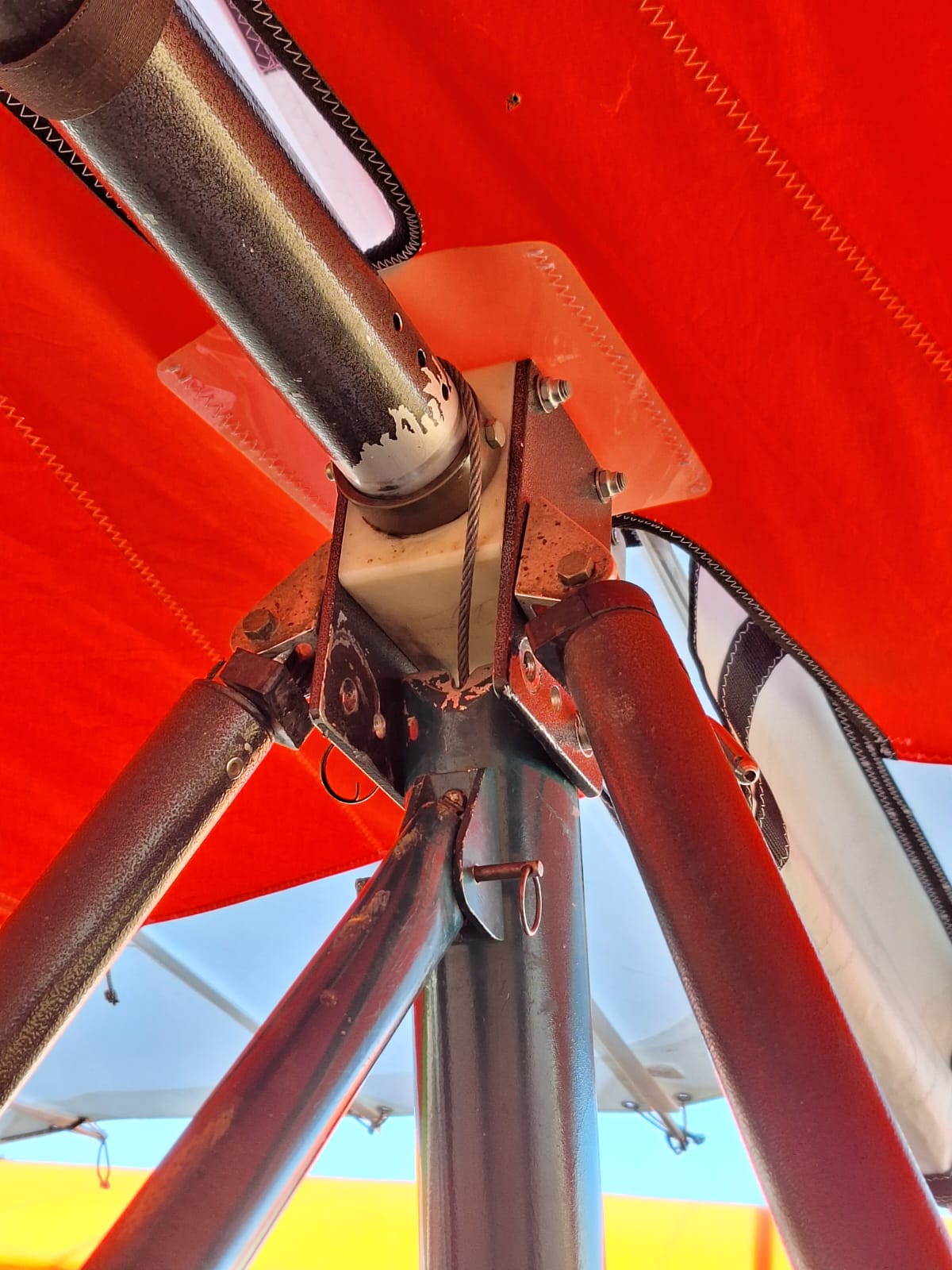

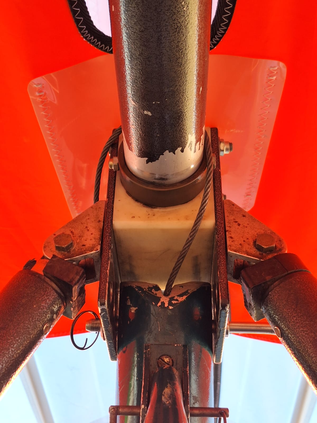

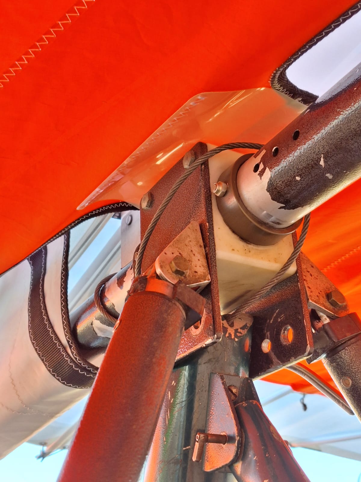

вставка так и не была стянута через задние пилоты болтом , чтобы не ослаблять трубы лишними отверстиями
Значит внутрь вставлена трубка диаметром 28 мм( или. 25) и небольшой толщины ( желательно чтобы она была до конца и одеть на нижней кабанчик , но таких у нас не было)
Далее чтобы от сжатия кубика , овальные трубы не плющились в них одно отверстие рассверлили с 6мм до 8 мм и вставили трубку из нержавейки 8 мм по наружке и 6 мм внутри . Эта трубочка проходит и через трубку в 28 мм насквозь и упирается в стенки овальной трубы ( но там тоже есть отверстие в 6 мм чтобы болт пропустить и зажать пирамидку )
Фотографии и описание чертежи собраны от разных людей
Прошу на меня в случае чего не обижаться

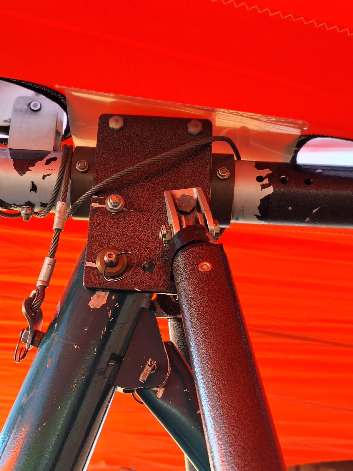

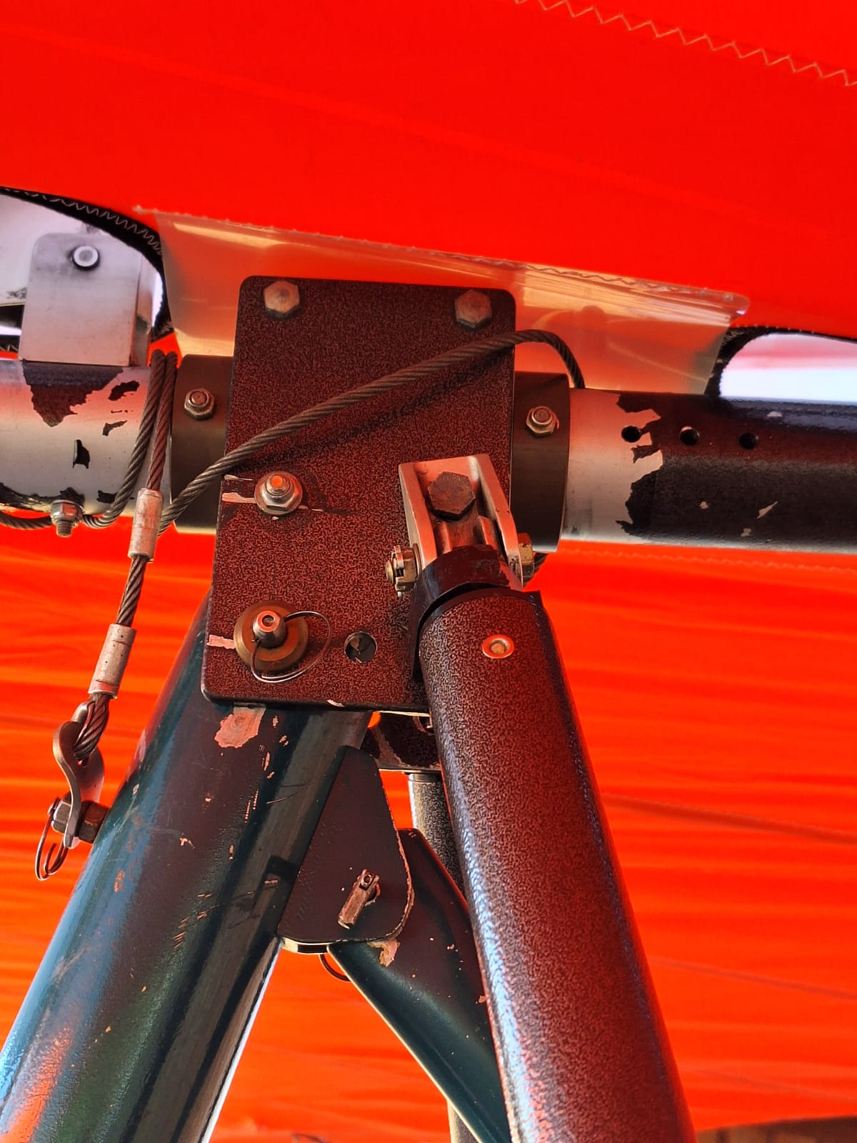

Стало потежелее, делал из того что есть.
    67,6 КБ · Просмотры: 140

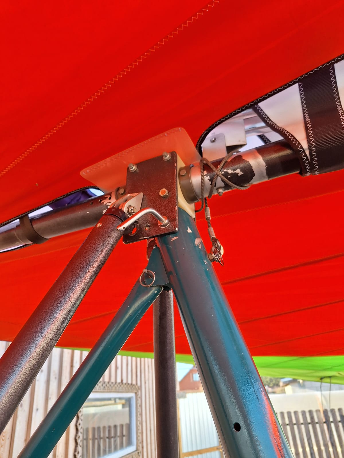

Когда то друзья такие фотографии отправляли правда это не Урал р-16 а что то самодельное или ульяновское . Не знаю точно
Тоже достаточно крепко
И ваши фотографии мне напомнили про эти фотографии.
Я тоже задумывался о круглой трубе
