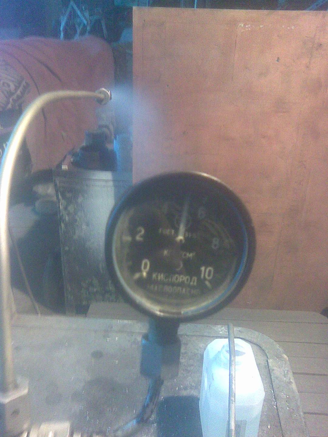

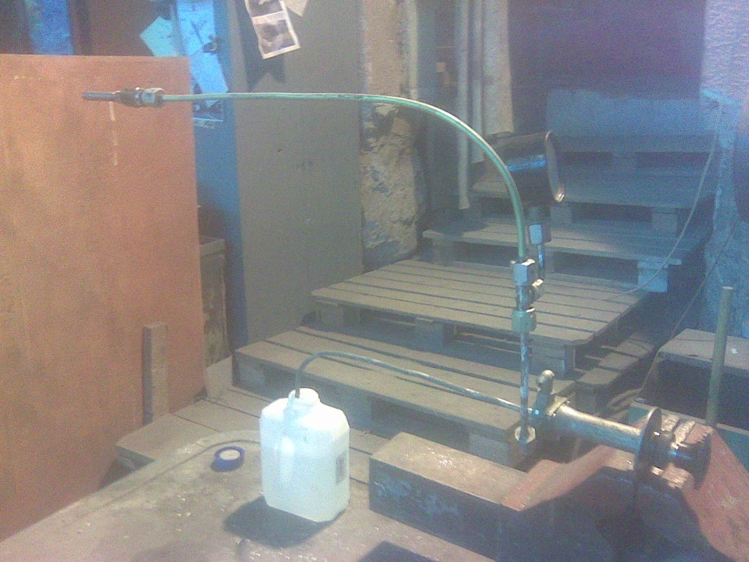

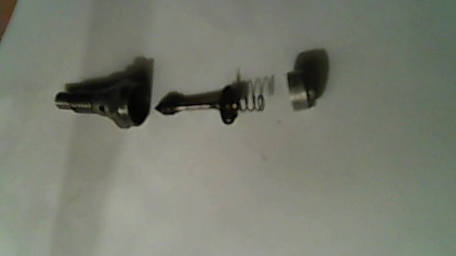

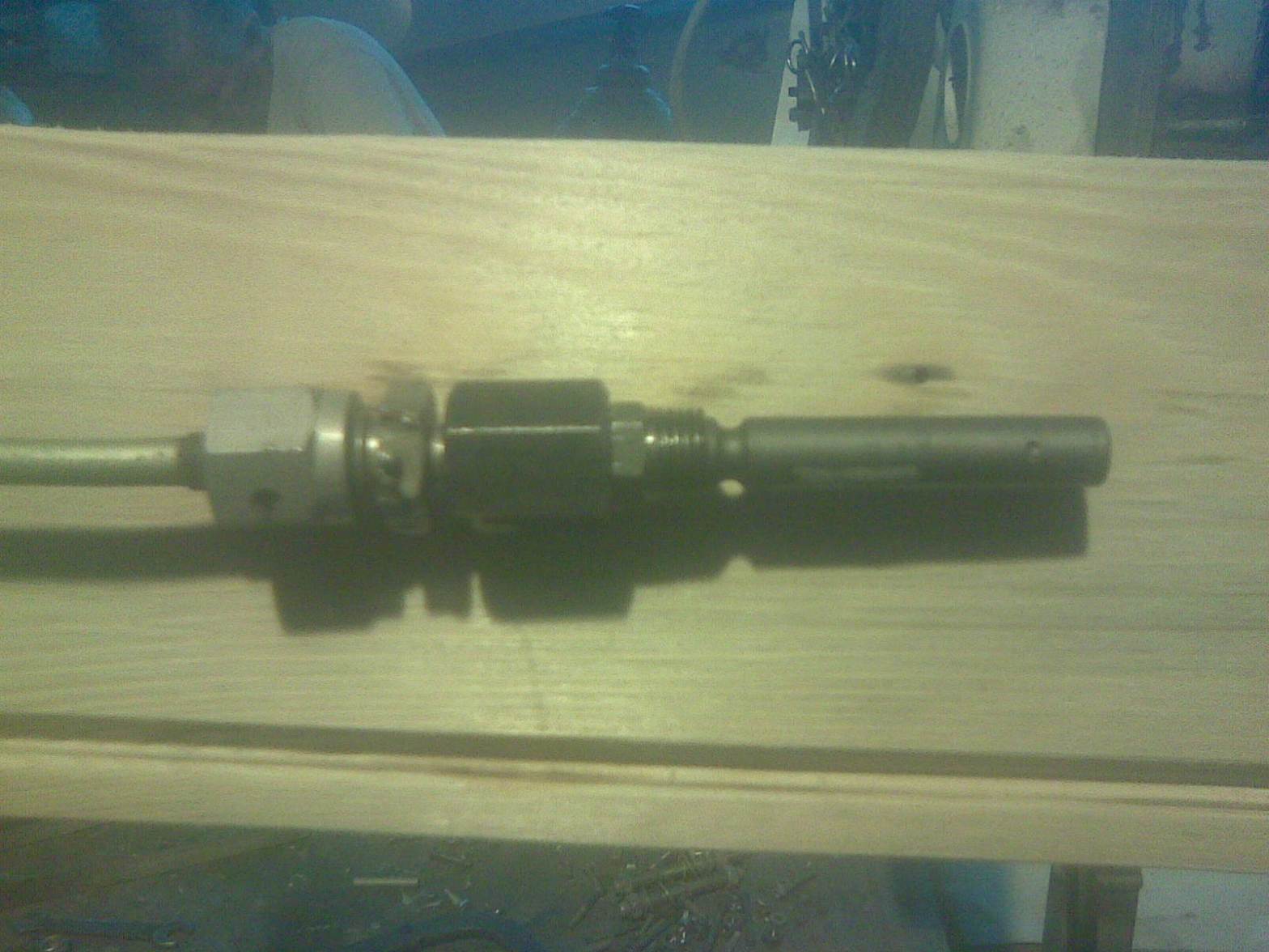

Здравствуйте, участники форума. Тема с форсунками заливки мотора получила продолжение. Вчера раздобыл форсунку от механического инжектора Ауди 80 и на скорую руку собрал схему.

Ну,  вот  и  воткнуть  её  в  боковой  вход  топливного  коллектора ,  наверно  результат  будет  положительным. ;)
Кстати  от  чего  праймер?
