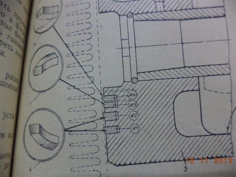

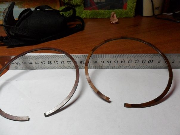

Взялся я перебрать своего вальтера, купил кольца, а одно компрессионное отличается от других с поперечными  проточками. Что за кольцо? И вообще компрессионные одинаковые или есть верхние и нижние? В комплекте который я купил четыре кольца светлые и четыре вороненые.Просветите, кто в теме.
Это маслосъёмные кольца от LOM-PRAHA. Ставятся по два в одну канавку ямками друг к другу.
