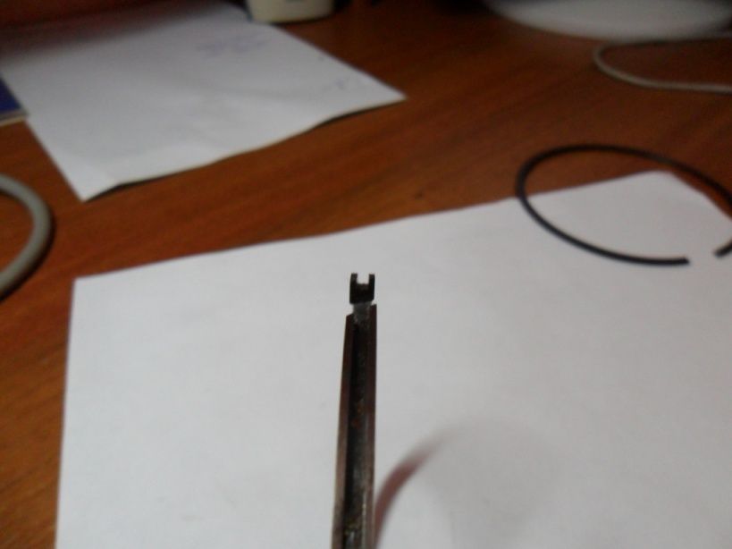

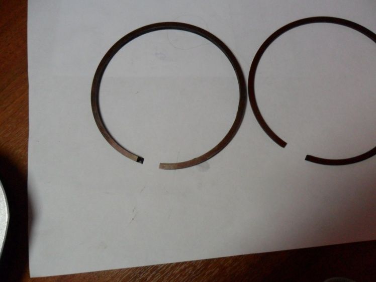

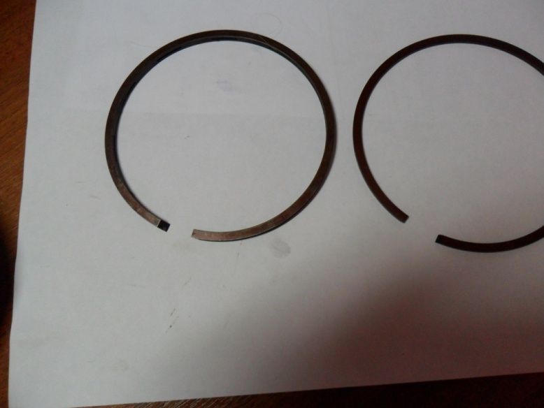

Кольца не хромированные. А, вот кто подскажет предельный износ зеркала цилиндра для вальтера? На вид износ совсем не большой , на фольксвагене износ был значительно больше с явной ступенькой но после замены колец расход масла прекратился. Наверно свою долю в расход масла вносит и положение в низ цилиндрами.
А можно ли восстановить цилиндры каким нибуть напылением с последующей обработкой в номинальный размер или только замена?
Вот такие кольца, без верха и низа. профиль абсолютно симметричный и ни какого хрома.

  Александр,  где  Вы  брали  эти  кольца?    Обратитесь  к  kostiajiv   он  Вам  неприменно  поможет  ,  Сергей  парень  грамотный.
Vitalich
Омск
Это родные вальтеровские кольца. Снял точно такие же. Хотя современные навеняка  лучше. Если не лягут буду ставить гетце но тогда нужно менять или както восстанавливать цилиндры. Выбрал  родные кольца, именно потому, что цилиндры не новые и посчитал т.к. не хромированные быстрее приработаются.

В ответе 1103-1108. Я писал про большой расход масла после замены колец. надеялся, что кольца приработаются и расход уменьшится но этого не произошло.  Расход стал просто ужасающим 1.5 л \час.На этой неделе снял цилиндры для замены колец.Замена маслосъемных колец спасла положение.
