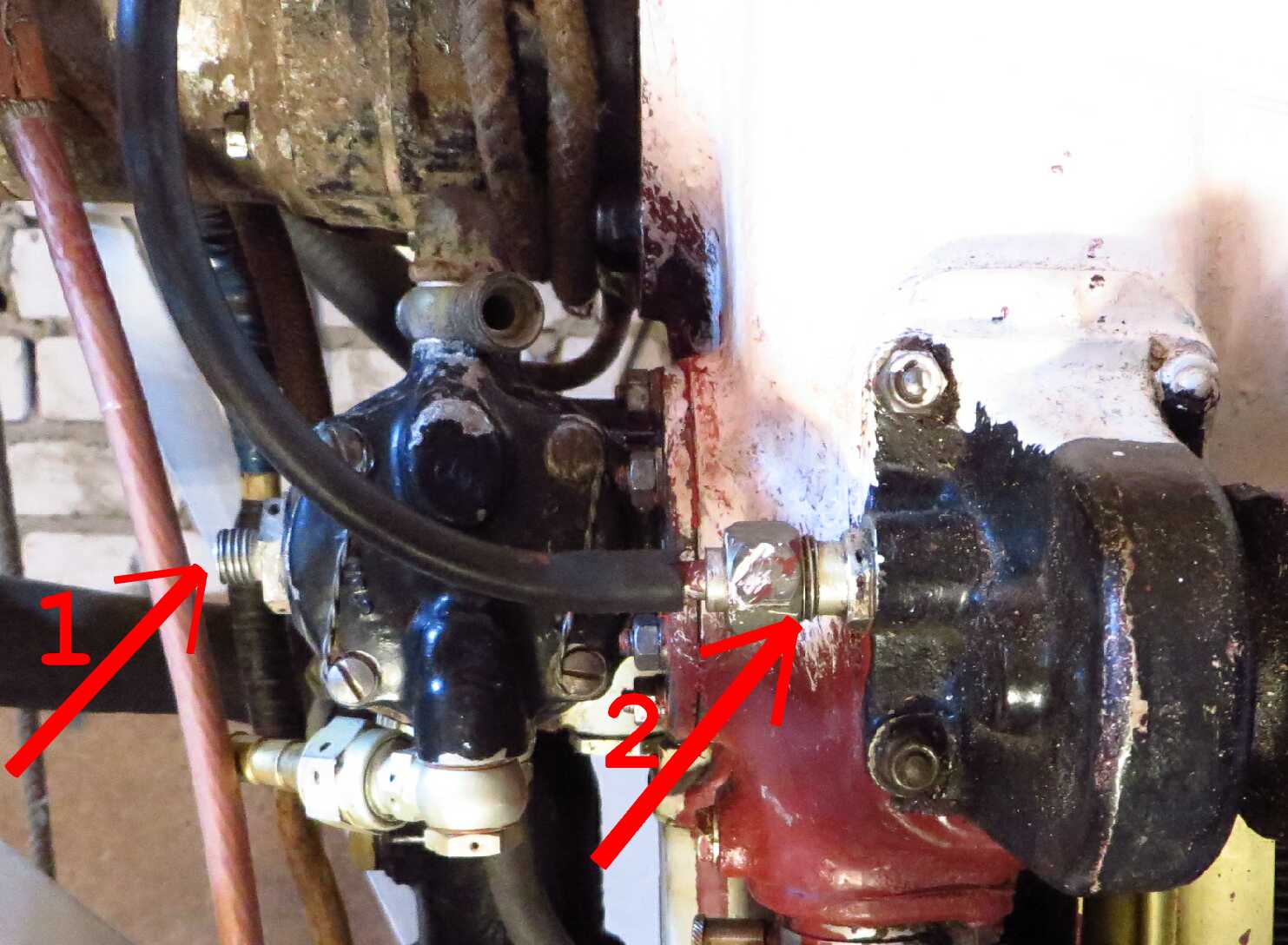

Прочитал эту тему, поискал на форуме, порылся в мануале, но так и не смог найти (может, плохо искал) информацию о назначении вот этих штуцеров на ВМ 6-3.
Штуцер под цифрой 1 находится на бензонасосе сбоку (или сзади, как посмотреть). В мануале написано, что здесь должен быть рычажок для накачивания топлива в магистраль вручную. А у меня Мандриан штуцер вместо рычажка   :)
Штуцер под цифрой 2 находится на приводе генератора тахометра. В мануале этого штуцера не увидел.
Буду признателен за информацию  :-?

смазка м колпачком закрыть
Спасибо! Имеется в виду штуцер №2, или и штуцер №1 тоже?
И раз уж зашёл такой разговор, куда ещё набивается смазка м? В магнето добавил (медный колпачёк в самом низу фото виден), ещё написано в электростартёр, но там никакой маслёнки найти не удалось. Ещё куда-нибудь?

в стартере отделяется планетарка и набивается
в привод набивается при снятии
A
andre67
в бензонасос мс а в шестеренки что-нибудь густое аля литол
Странно, что в мануале про это нет. Мне казалось, что шестерёнки привода генератора тахометра смазываются моторным маслом сами, разбрызгиванием.
Ок, смажу литолом.
