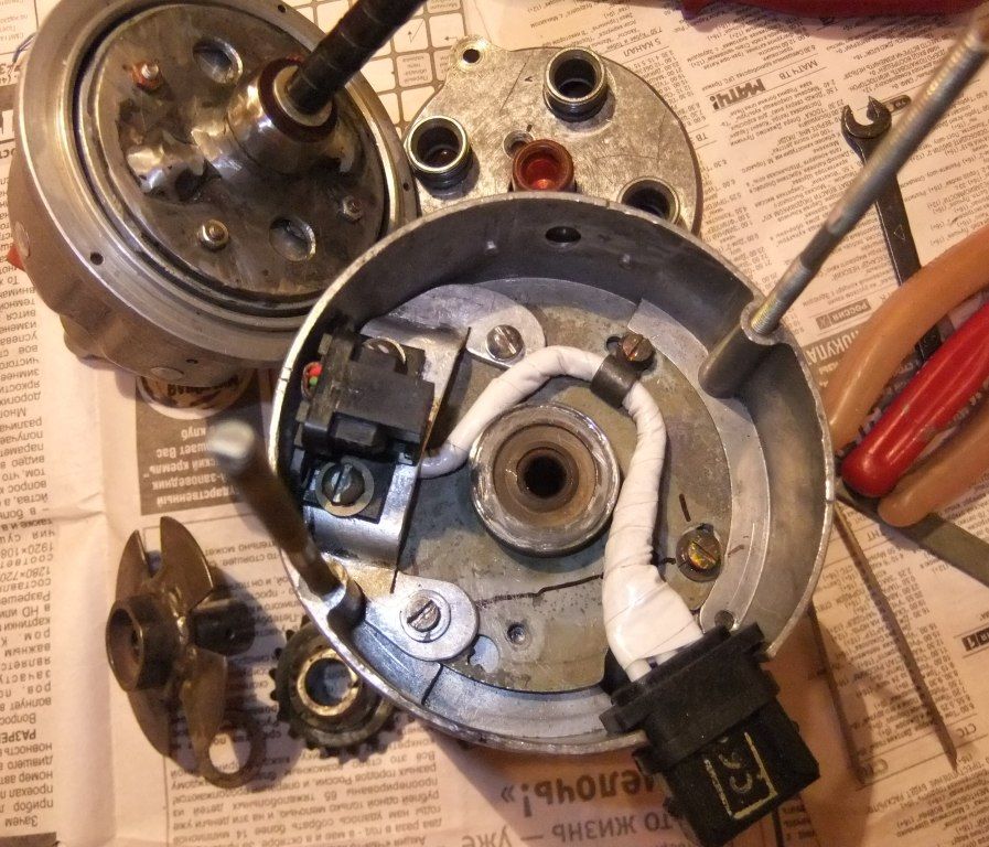

Да, доработку магнето под БСЗ стоит считать учебным пособием. Было бы любезно выложить эскизы с размерами и конструктив по пунктам.

По переделке магнето в бесконтактное. В общем то по фото все видно, сам по месту все делал, импровизировал. Данные 4-х лопастной вертушки - обтюратора - сегмент 60, пропуск 30 градусов счел оптимальными, на  автофорумах есть немало материала по переделке, можно почитать. К этой вертушке строго по центру приварил детальку для плотной посадки на сухарь кулачков и отрезок трубки для посадки бегунка, тоже плотной, без люфтов (плюс фиксация бегунка винтом на резьбе) . У кулачкового сухаря срезан выступ сверху (служащий для крепления штатного бегунка, если в вашем случае его нужно оставить, то способ крепления вертушки на кулачках придумайте сами)  - до плоскости, на эту плоскость посажена и прикручена на валу магнето вертушка в сборе.  Самое главное при переделке проследить, чтобы в момент образования искры (прохождение задней кромки сегмента вертушки через середину датчика Хола) контакт бегунка смотрел на один из контактов распределительной крышки, немного ближе к той стороне, которая против хода вращения бегунка (это будет запас на работу механизма опережения зажигания). Ну, если сначала ошибетесь, можно повернуть бегунок (это если он на трубке, как у меня, а не на штатном выступе), выставить как надо и засверлить (зафиксировать) в этом положении. По схемам подключения, проверке и как выставлять зажигание - можно посмотреть в сети, там всё есть. На фото моя "импровизация" по вживлению датчика Хола.
