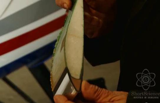

Проблема в том, что лопасти уже есть. Вес их увеличить не удастся, да и не выход это. У меня уже есть упорные подшипники для втулки, которые рассчитаны на 4,5 т. не более. Да и потом, ну сделаешь ты лопасти в 1,5 раза тяжелее, ну увеличится время падения оборотов с 0,7 до 1 с. - это разве что-то кардинально решит.
Не, раз такой расклад, надо или по любасу автоматику кумекать или к своему родненькому автожиру возвращаться.  ;D
Кстати, у Робинсона лопасти имеют стальной лонжерон. Так вот если они легкие, то что можно взять со стеклопластика? Не, даже не так,    то что можно взять с углепластиковой лопасти " Еврокоптера"?
