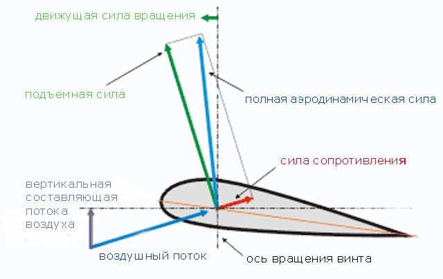

Т.е при авторотации НВ имеющий даже 1[ch186], будет неуклонно терять обороты? А я где-то читал, что в режиме авторотации можно даже раскрутить НВ.
Наоборот, НВ будет раскручиваться. Поскольку, если сложить вектор вертикальной скорости снижения и вектор поступательной скорости лопасти, то в результате угол атаки лопасти относительно набегающего потока окажется сильно отрицательным.
Нет.
Удивили, право! А за счет чего же, по-вашему, раскручивается винт?
Картинку нарисуйте с векторами, все станет наглядно.
Давайте рассмотрим даже не + 1 градус,
а вообще НОЛЬ гралдусов.
Допустим такие условия снижения на авторотации:
-  Диаметр НВ = 8 метров;
-  Обороты НВ в какой-то начальный момент = 573 об/мин:
-  Скорость снижения в парашютировании допустим = 10 м/сек.
Так как, самым маленьким угол атаки будет именно у концевого элемента лопасти,
его и рассмотрим.
Вектор окружной скорости (240 м/сек) расположен строго горизонтально.
Вектор вертикальной скорости (10 м/сек) идёт естесственно снизу.
И естесственно угол атаки будет только положительный, так как, Вектор суммы векторов "дуть" снизу.
А значит угол атаки будет строго положительным.
И у концевого элемента некрученной лопасти, этот уго будет равен  + примерно 3,6 градуса.
Чем ближе элемент этой лопасти находится к комлю, тем угол атика этого элеента больше
Самым большым угол атаки будет у комлевого элемента.
Так как, вектор вертикальной скорости остается неизменным, а вектор окружной скорости у комля самый короткий.
От этого угол между вектором окружной скорости (а значит и хордой, так как угол установки я вбрал 0 грабусов)
и вектором набегающего потока увеличится.
ПЫ.СЫ.  Рисовать картинки думаю, смысла нет.
                 Уверен, что и без этих картинок Вы эти треугольники скоростей
                 представить себе сможете.
S
slavka33bis

Уважаемый Вячеслав, поделитесь, плиз, соображениями.И по поводу самовращения картинку обещали ;)
S
slavka33bis
Дада, конечно обьясню.
У меня секретов нет.
Но только чуть позже.
S
slavka33bis
Вот картинка.
Я ее сам не рисовал.
Я взял ее из статьи, которую мне вчера прислал Анатолий (активный участник форума).
В той статье, к сожалению ни чего не рассказывается о том, каким же образом и из каких конкретных условий появляется та сила самовращения, но картинка таки-есть.
В принципе, должно быть все понятно.
Если что-то будет не ясно, спросите.
Я расскажу.
Теперь по картинке.
На ней изображен тот момент, когда есть сила смовращения (коротенький зелененький вектор на самом верху картинки).
А значит тот профиль имеет возможность именно ускоряться.
У Многих возникнет вполне законный вопрос:- ''И откуда же этот векторочек взялся???""
Отвечу пока только коротко.
Этот вектор- это проекция вектора полной аэродинамической силы профиля (длинный синий вектор. он подписан)
на плоскость вращеия профиля (плоскость вращения не подписана, но она на картинке изображена в иде пунктирной горизонтальной линии, прохдящей через контур профиля. и эта линия на картинке перпедикулярна оси вращения НВ (ось вращеия подписана)).
Просто, для удобства ту проекцию полной аэросилы вынисли из плоскости ращеия вверх.
Что бы все стало понятно окончательно чуть позже мы можем рассмотрет какой нибудь конкретный профиль (напрмер, NACA-23012. Этот профиль самый известный и информации о его характеристиках в сети просто море.).
Выбирем условия его обтекания и зная значения всех коэффициентов сможем построить рельные треугольники скоростей и выяснить при каком уле устаовки этого профиля в условия обдувки, близких к рельным, на этом профиле таки-озникнет та смая ила самовращения.
Вот картинка:
Хорошая картинка!
Только в реальности этот зеленый вектор подъемной силы в среднем в 50...70 раз (для хорошей лопасти) длиннее красного вектора сопротивления. Поэтому в таком масштабе  синяя полна аэродинамическая была бы практически возле зеленого вектора. И, стало быть, вектор самовращения стал бы на этой картинке еще длиннее.
