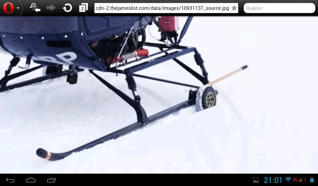

Где ты "вчастном и общем смысле" видел эти самые "демпферы шасси"
Ты што ли серьезно ????
Ладно смотри...
Демпфером шасси явлюется амортизотор стойки.
Я думаю, где они на вертолетах с колесным шасси ты и сам догадаешься.
А я покажу картинку вертолета с полозковым шасси.
Это тебе и частный и общий случай.

А теперь читайте медленно и вдумчиво "демфер шасси" - могли бы Вы без моей неприязни к автору, найти такой технический термин, тем более имеющей отношение к вертолётам? Опережая Ваш ответ, скажу, что максимум что найдёте, это будет тема о самолётах, и термин будет демпфер шимми.
Так что скоропалительные выводы, обычно опровергаются.
S
slavka33bis
Демпфер- устройство, предназначенное для создания сопротивления линейному (или угловому) перемещению какого либо элемента конструкции относительно другого элемента конструкции.
Это способствует затуханию колебаний элемента там, где это колебание может возникнуть.
У демпфера есть и другое название.
Это АМОРТИЗАТОР.
В подвеске автомобилей, самолетов, вертолетов и прочего... есть пара.
Эта пара состоит из упругого элемента и демпфера (амортизатора).
