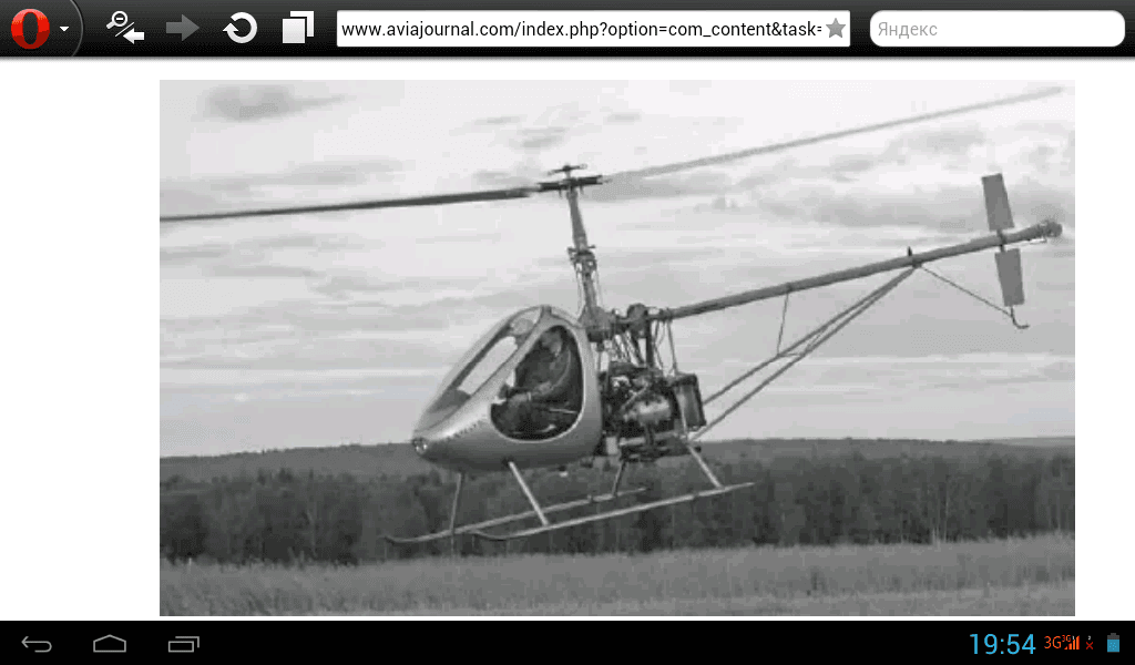

Кстати Павял, для одноместного очень легкого вертолетика можете взять втулку РВ от вертолета Ми-2.
Впринципе, она может подойти и для двухместного (как минимум, об одном, реально летавшем я знаю точно), но уже с натягом в отношении ресурса.
А для одноместного- это то, что дохтур прописал!!!
О ресурсе для втулки можно вообще забыть.
Конечно при условии грамотно подобранных характеристик лопасти и грамотного обслуживания этой втулки.
Найти такую втулку с приличным остаточным ресурсом не очень сложно.
