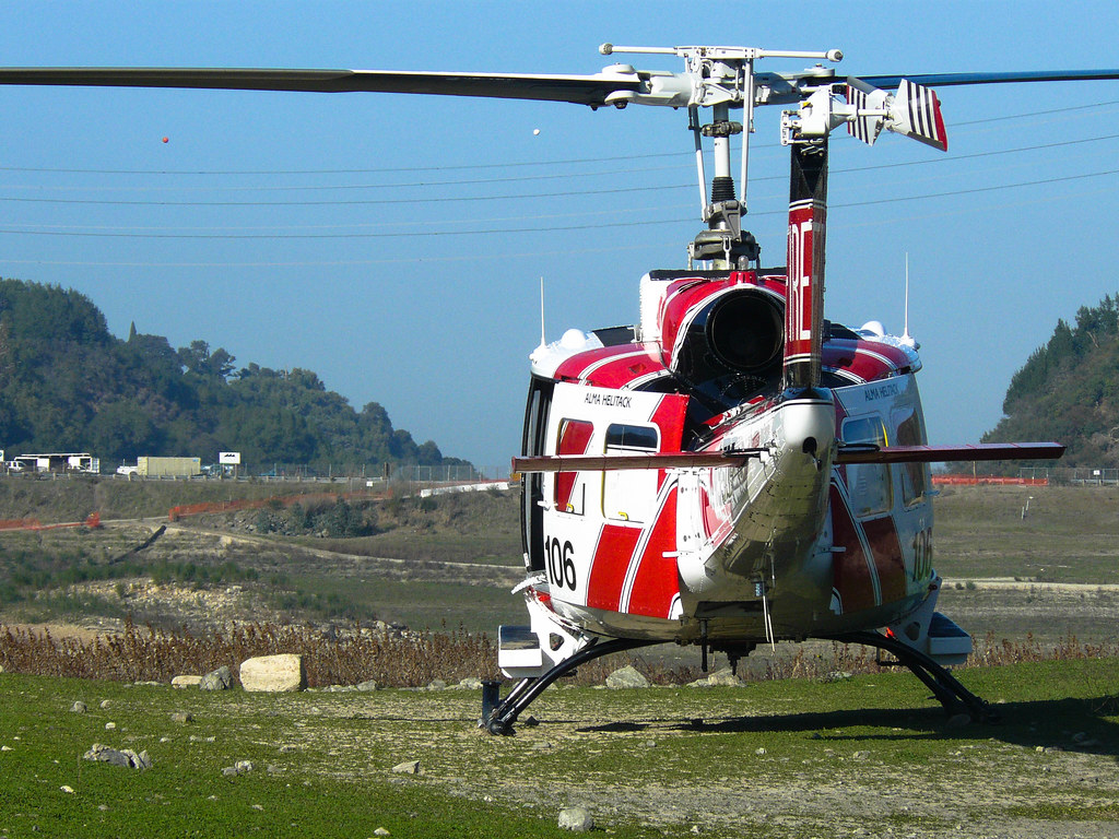

Вот голова ротора Bell206:
Горизонтальные шарниры у двухлопастной "качалки" совмещённые в один.
Посмотрите внимательно, заметите, что и компенсатор там есть.

По поводу конуса винта у двухлопастных роторов: например у UH-1 "качалка" сразу имеет угол конусности:
