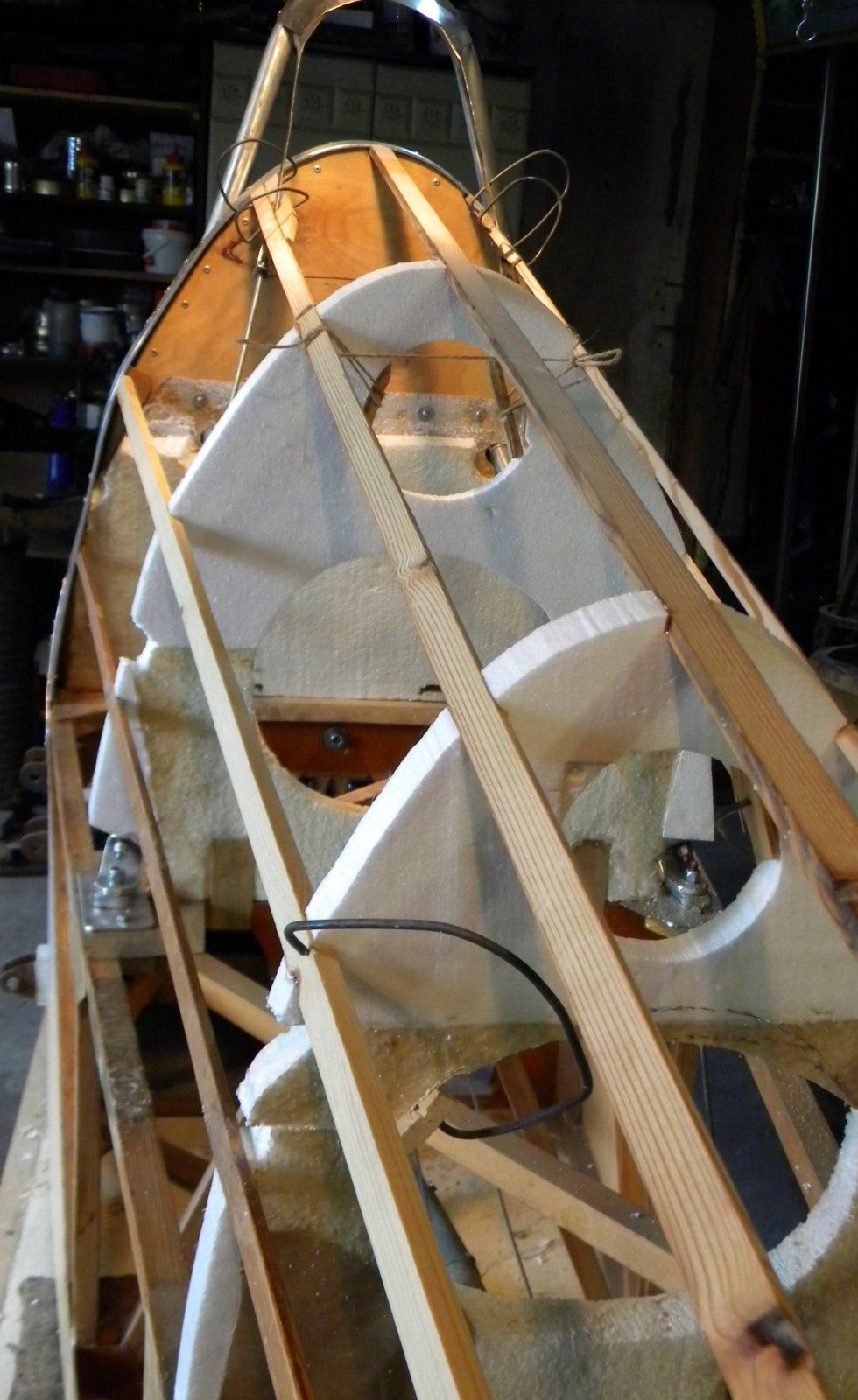

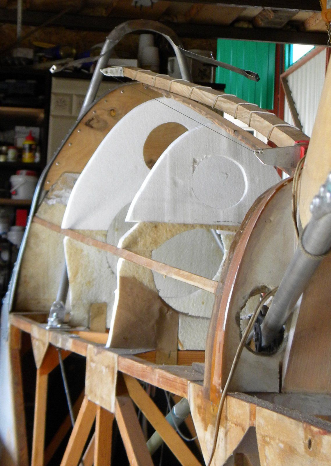

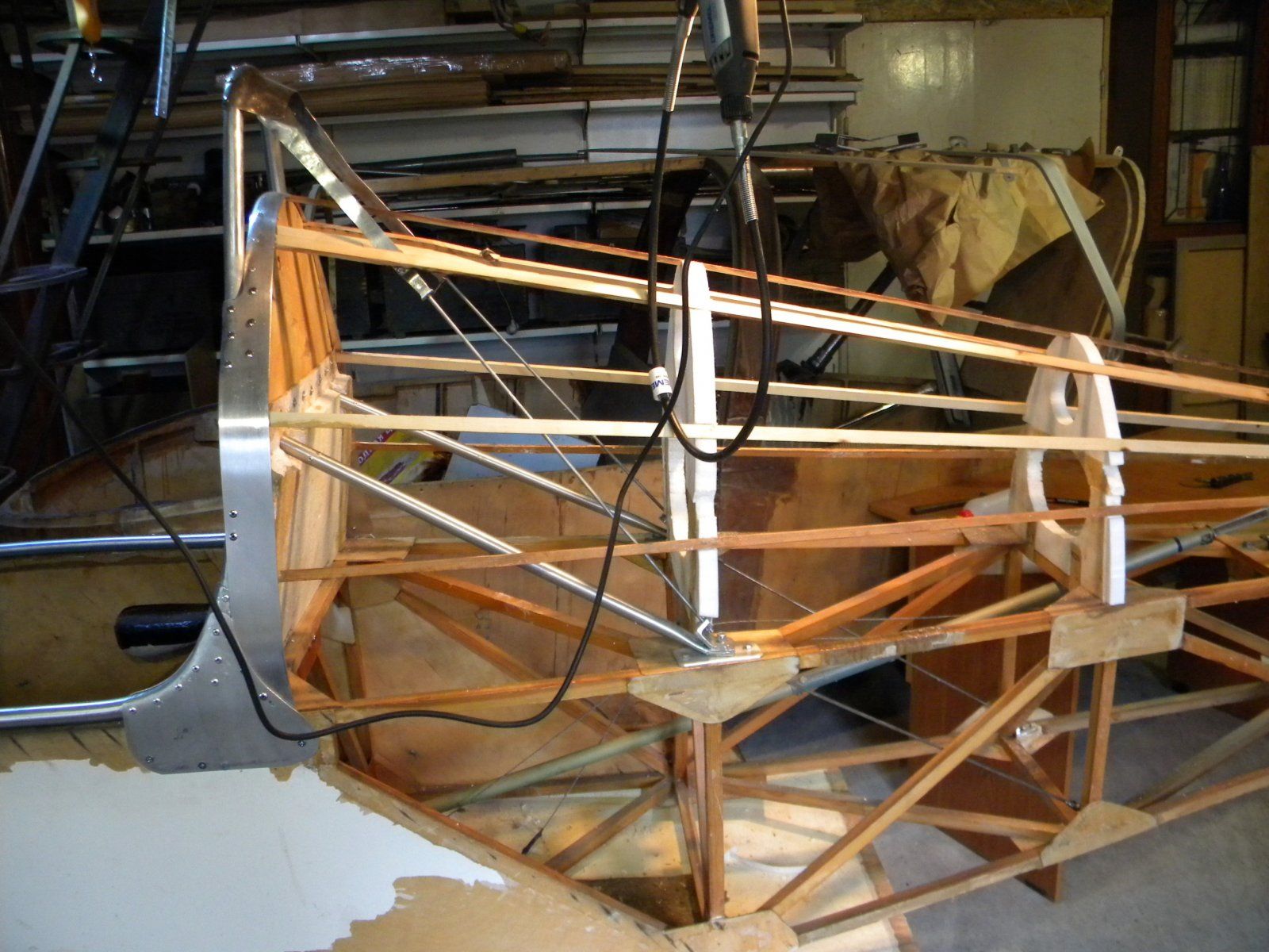

Дело потихоньку движется. Решил всё таки сделать пенопластовые шпангоуты. Только два. подобрал плотненький упаковочный пенопласт из под упаковки холодильника, сделал электронож из рейки и струны по длине гаргрота, срезал им макушки двух оставшихся шпангоутов
Там хороший жесткий пенопласт, решил его оставить. Им же вырезал пластину такой же толщины, приклеил"Титаном" к шпангоутам и по образующей дуги гаргрота и заднего шпангоута обрезал контур.

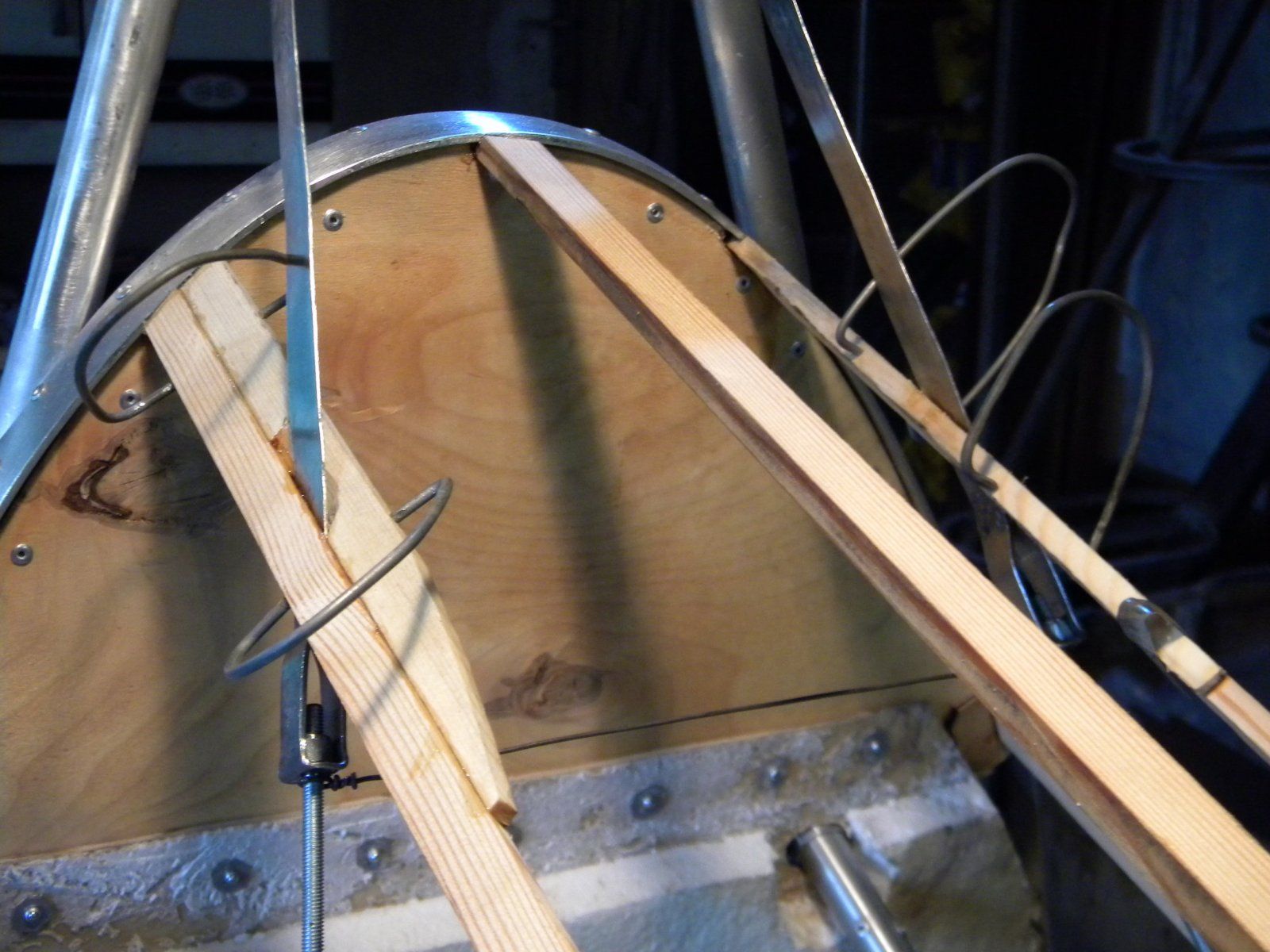

Получилось идеально. Нарезал новых реек, дремелем выфрезеровал пазики в фанере спинки и в пенопластовых шпангоутах и подогнал. Приклеил сегодня на эпоксидку.

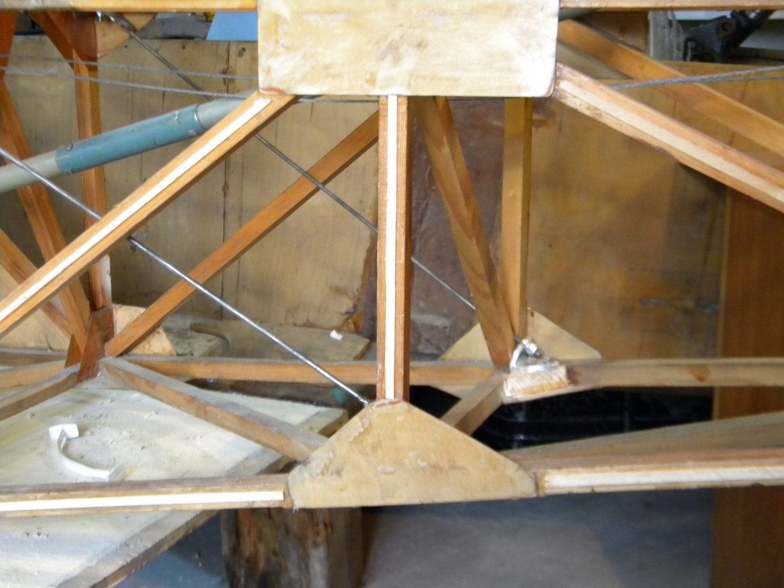

Подготовил ферму хвоста под обклейку текстолитом. Всё же решил тут без ткани и эмалита обойтись. Наклеил в промежутках между косынками узенькие берёзовые полоски, чтобы провалов не было, и чтобы приклеивать герметиком прямо к лонжеронам и элементам фермы. Ну и раз уж взялся делать новый гаргрот, решил сразу и лючки для осмотра задней качалки сделать.

Зря, текстолит тяжёлый, центровка сместится назад однозначно.Утяжеляете Вы самолет с каждым разом.
Вес этого текстолита 500 гр/кв.м. Это примерно в два раза тяжелее проэмаличеной, прогрунтованной и покрашеной ткани. Площадь хвостовой части на вскидку, грубо 4 кв. м. Это с текстолитом будет плюс 2 кг.
Центровка и так уйдёт, потому что я на 30 кг тяжелее Димы Чеботарёва. И не смотря на то, что я немного и подвинул сиденье, этого будет явно недостаточно. Всё равно, для более точной центровки придётся мотораме добавлять вынос. Решения по этому вопросу уже есть.
Поэтому на фоне 30 килограммового утяжеления, эти 2 кг мне погоды не сделают. Ну плюс 3 кг (это я с запасом) защита не только головы, но и самолёта от возможного капота думаю стоит того, для учебного самолёта.
Это максимум который добавится к весу самолёта. Просто если я что то не сделаю сейчас к этой самолётке, то не сделаю уже никогда.

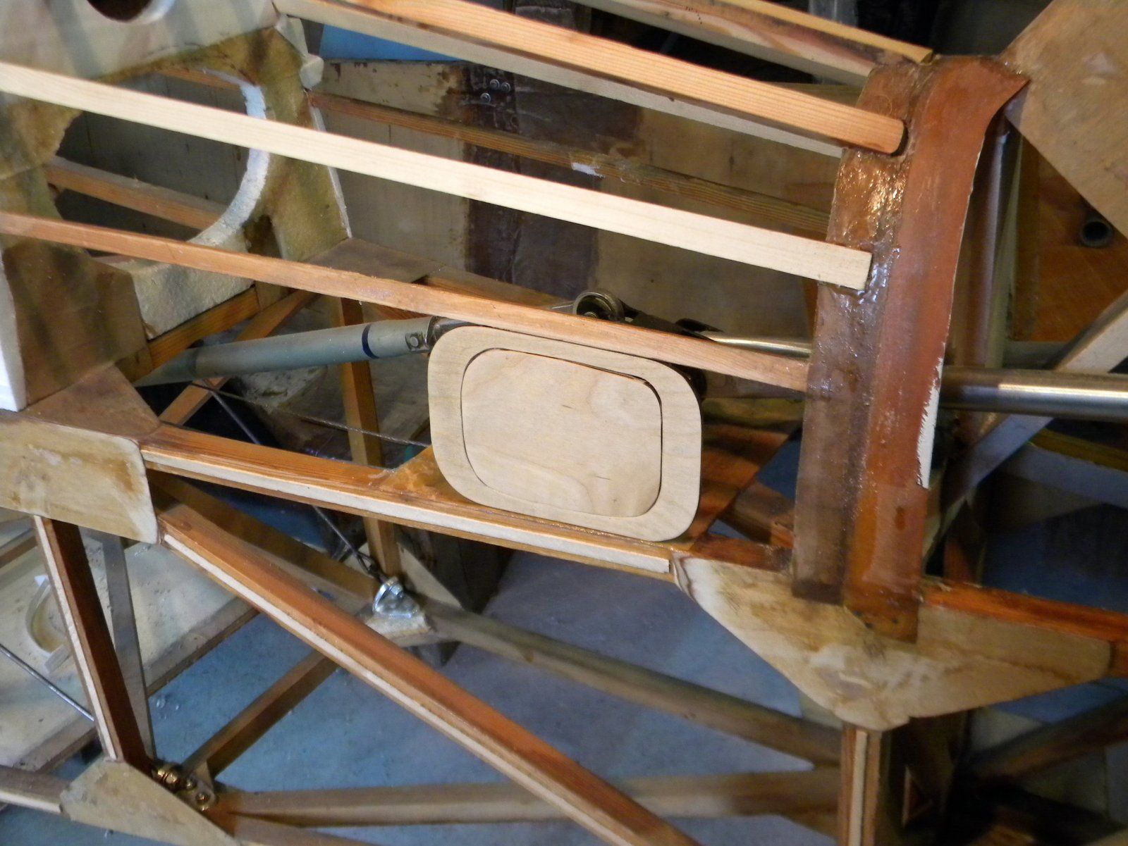

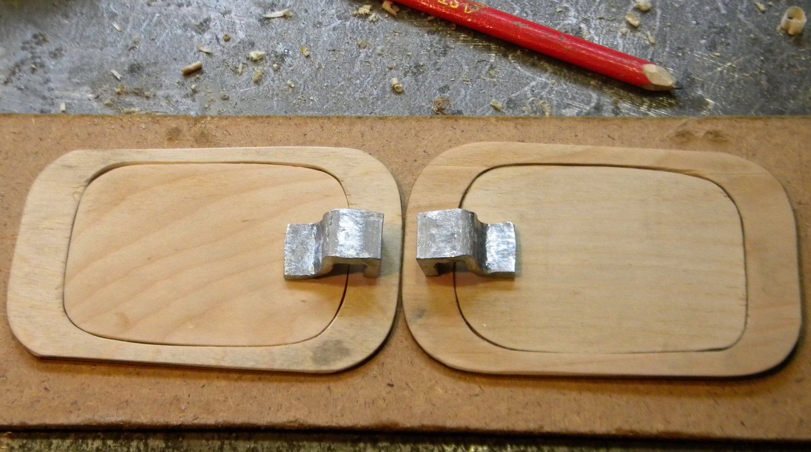

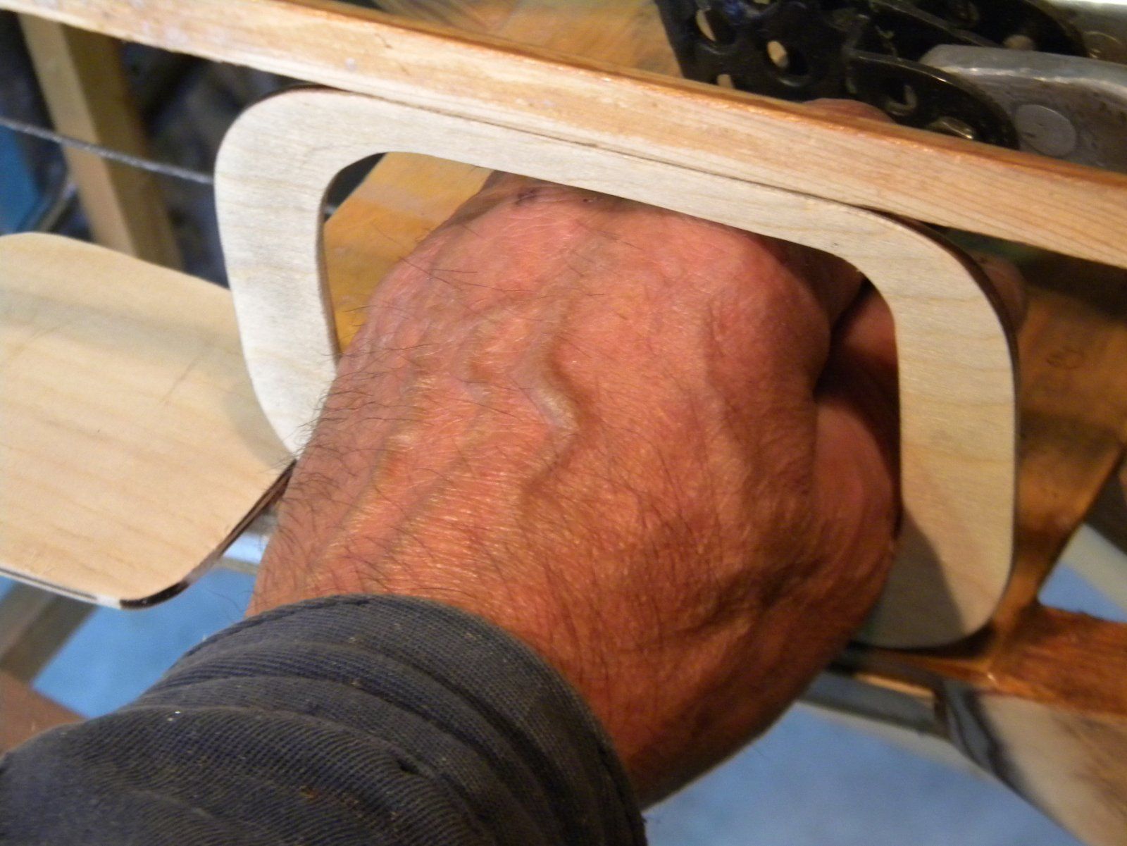

Потому что на очереди есть другие проекты. Вопрос с лючками мной обсуждался не только здесь, и большого желания их делать у меня в общем то и не было. Но меня убедили, что всё таки они нужны. Пока есть время и я их не приклеил высказывайтесь обоснованно. Могу оставить их для установки под крылом для осмотра качалки элеронов. Там их тоже нет. Честно говоря, морочиться с их установкой под текстолит нет большого желания.
argentavis
Я люблю строить махолёты!
Пардон, ошибочка вышла. Поскольку обшивка гаргрота текстолитом тут не обсуждается то его в расчет брать не следует, Поэтому промерив сейчас борта и нижнюю сторону фюза получилась цифра в 1,9 кв. м. то есть добавится против тканевой обшивки всего 1 кг. Зато ни снег, ни лёд, ни мелкие камешки с полосы из под колёс для обшивки будут нестрашны.
Ну и по поводу лючков. Они практически готовы к установке. Подожду мнения Димы. Если скажет что они нужны поставлю, скажет не нужны положу на полочку. На планере пригодятся.
