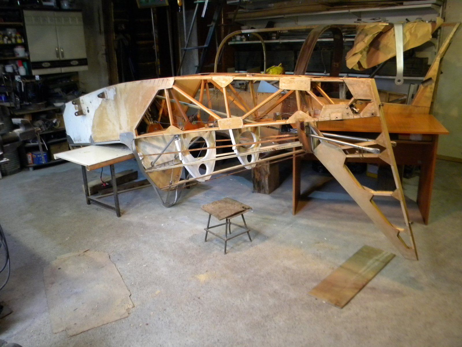

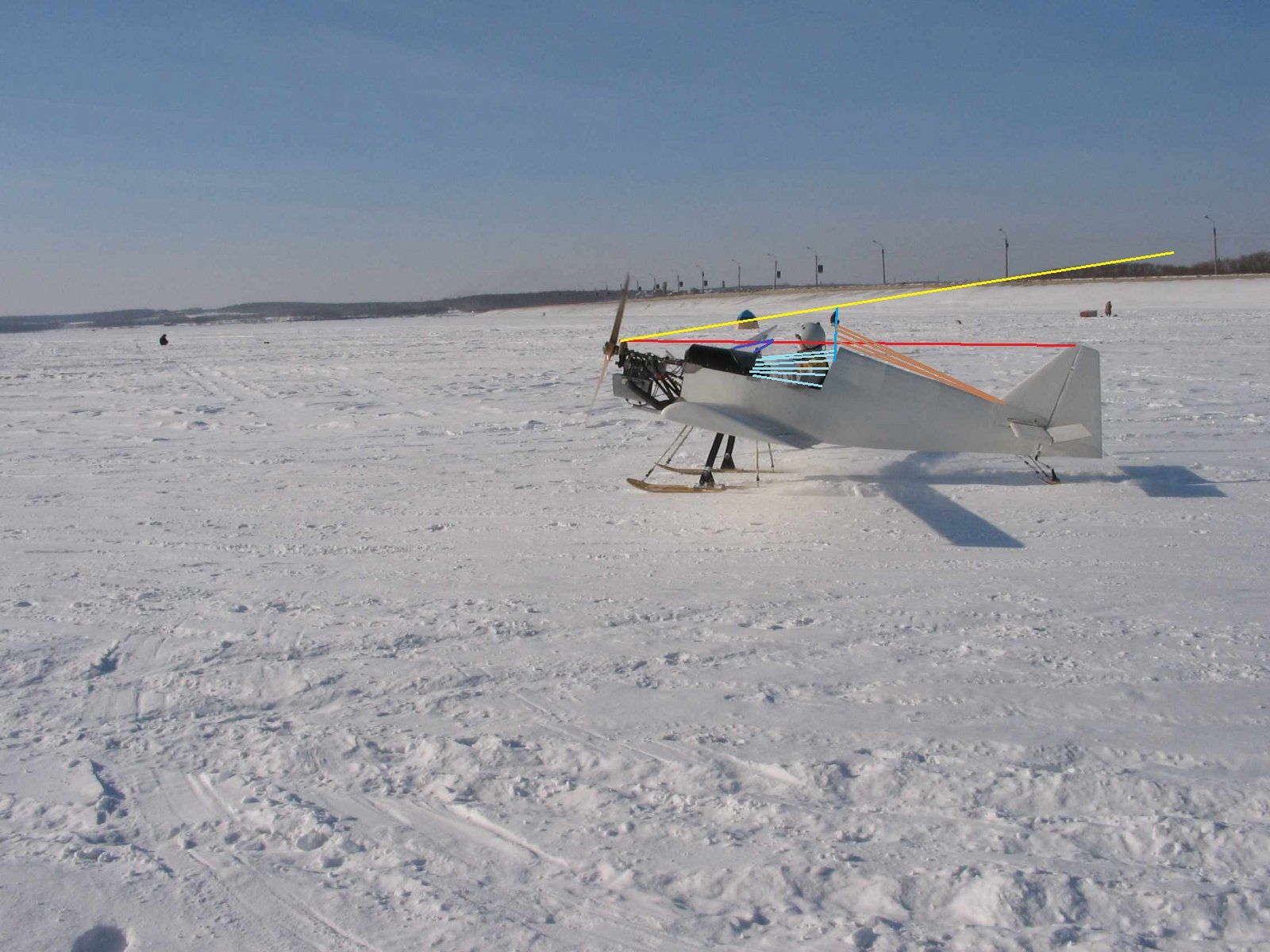

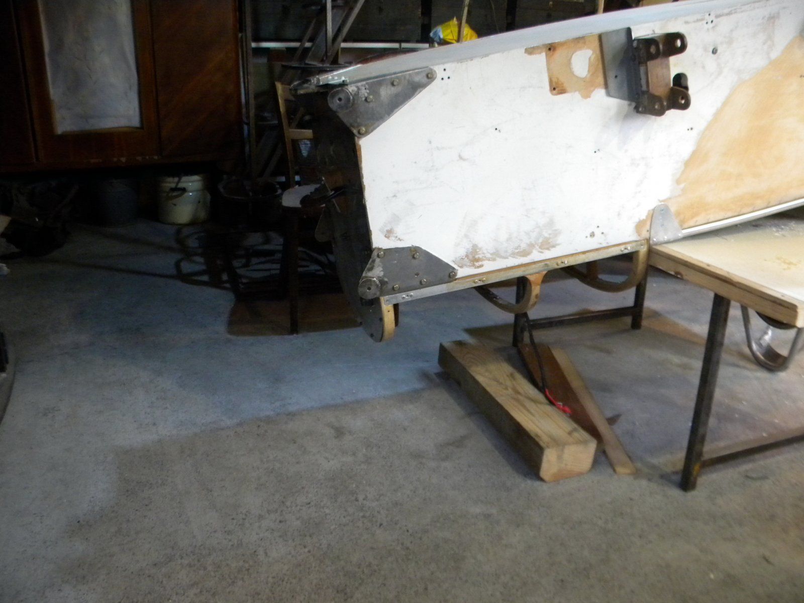

Обклейку текстолитом решил начать с днища. Перевернул фюзеляж, поставил его на пол дугой и бортами на столик. Получилось положение на которое рассчитывал эту дугу безопасности.
В этом положении до от земли до киля 200 мм, спереди от земли до капота над редуктором тоже примерно также.
Условно можно считать, при мягком грунте, что дуга частично погружена в грунт и киль хвостовая часть самолёта при этом остаётся целым. У пилота остаётся достаточно большое пространство, для быстрого покидания самолёта.
На фото Арго я провёл красную линию положения на уровне земли при капоте до модернизации, и желтую линию та что получается сейчас.
Опора на землю получается за ЦТ в отличие от дуги на переднем козырьке и это исключает вероятность большего переворота и повреждения хвостовой части.
Ну, будем надеяться, что это вообще не пригодится.

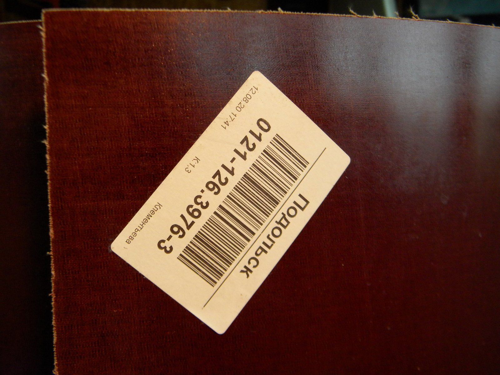

Сфотайте пожлста текстолит которым дно собираетесь обшивать.Спасибо

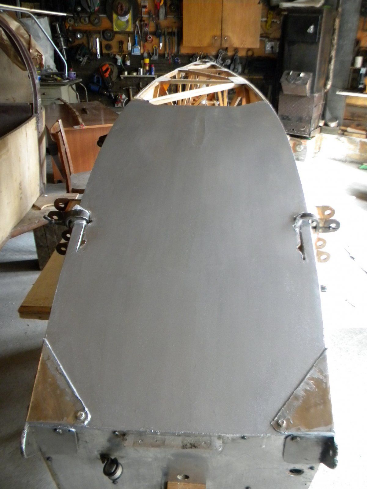

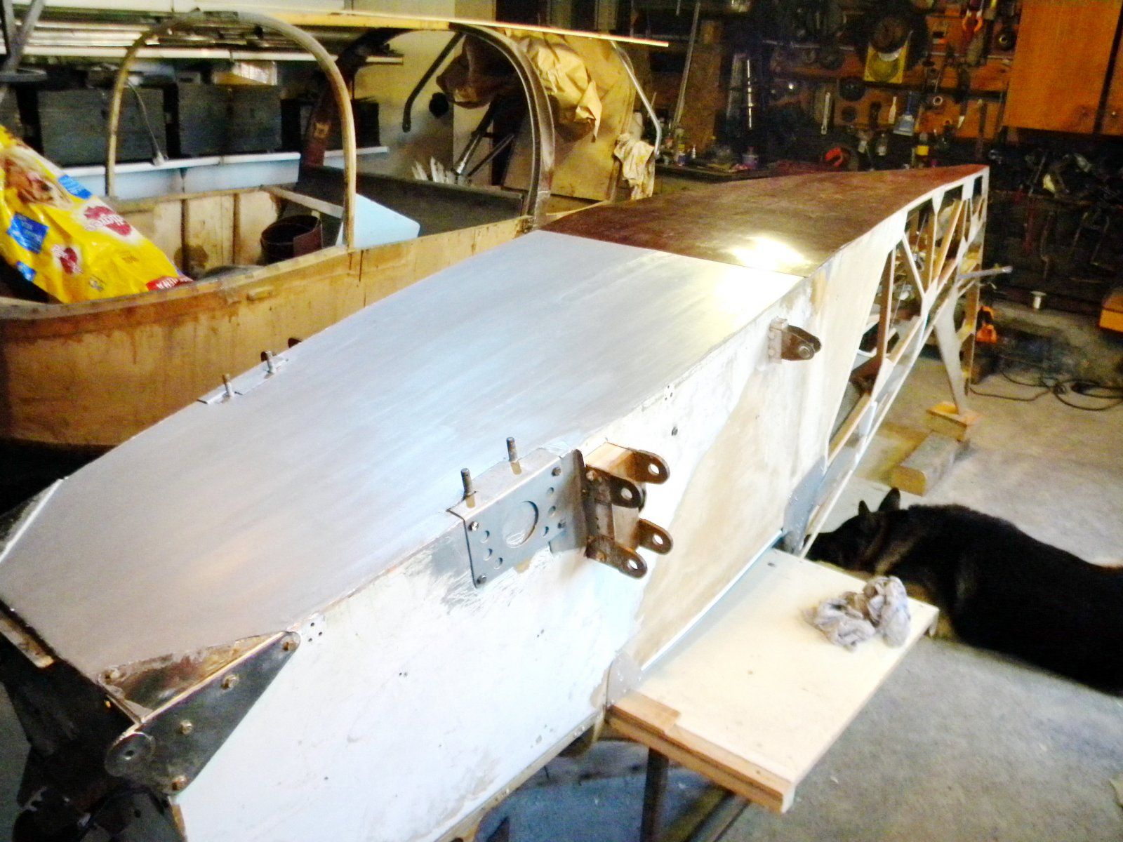

Поскольку выхлоп пойдёт под днище, чтобы фанера не пропиталась остатками масла снял старое покрытие, наложил слой ткани с эпоксидкой и алюминиевой пудрой.
По сути получился тот же текстолит только тонкий. Поставил крепления рессоры, вырезал лист на продолжение днища хвоста. Весит 665 грамм, плюс будет ещё грамм 30 клея.
И фото текстолита которым буду обклеивать. А клей вот этот.
