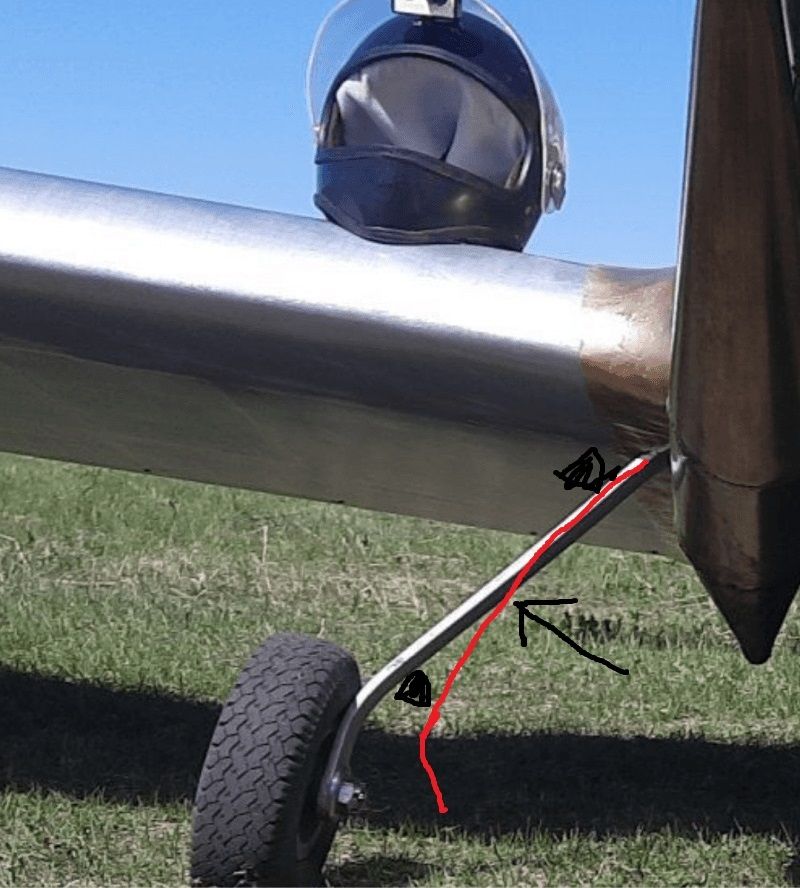

можно попробовать изменить развал и схождение колес на той рессоре что есть. А если будет недостаточна ее жесткость на прогиб то добавить тросовые растяжки как на фольксплане
Про растяжки тоже думал. Только диагональные. От низа проушины (ухо на прижимной шайбе, к точке креплен я ресморы на противоположном борту.
Так или иначе эту рессору надо использовать. И уж если не даст приемлемого результата заказывать новую, или клеить деревянную.
Из клёна.

На ранних самолётах костыль делали из ясеня. Он более упругий.
Lapshin
Значит колеса внутри будут ее скручивать сильнее и получится эфект обратный ожидаемому? Еще больше будет усугублять разворот?
Прикиньте.
- При левом развороте более нагруженной оказывается правая рессора.
- Ось жесткости этой рессоры упирается в землю правее центра пятна контакта правого колеса.
- Так как сила от колеса направлена назад - рессора будет скручиваться против часовой стрелки, т.е. влево
- Радиус разворота уменьшится - т.е. вывод Вами сделан верный.
- И новая, более жесткая и ближе к вертикали стоящая рессора улучшит положение.

Я подгибал у себя рессору вот так, примерно. Сварить приспособу, плюс гидравлический домкрат. Колея уменьшится развал поменяет знак...

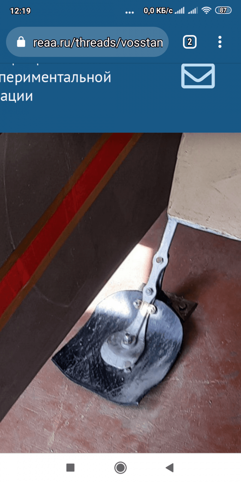

Мне эта широкая пятка не очень нравится, по траве наверное скользит как по льду. Без ее надо пробовать, может будет лучше. К тому же ещё рессора облегчена, наверное пружинит хорошо и хвост подкидывает.

Рессору жёстче(разогнулась бедная) и шляпу на костыле уменьшить,что бы он свою функцию выполнял. Мне так думается.
Шляпу уберу в следуюший раз. Возможно подтормаживание тоже поможет стабилизировать пробег. Это я на попробовать поставил. А потом и забыл про неё. Надо было и без лыжи этой попробовать.

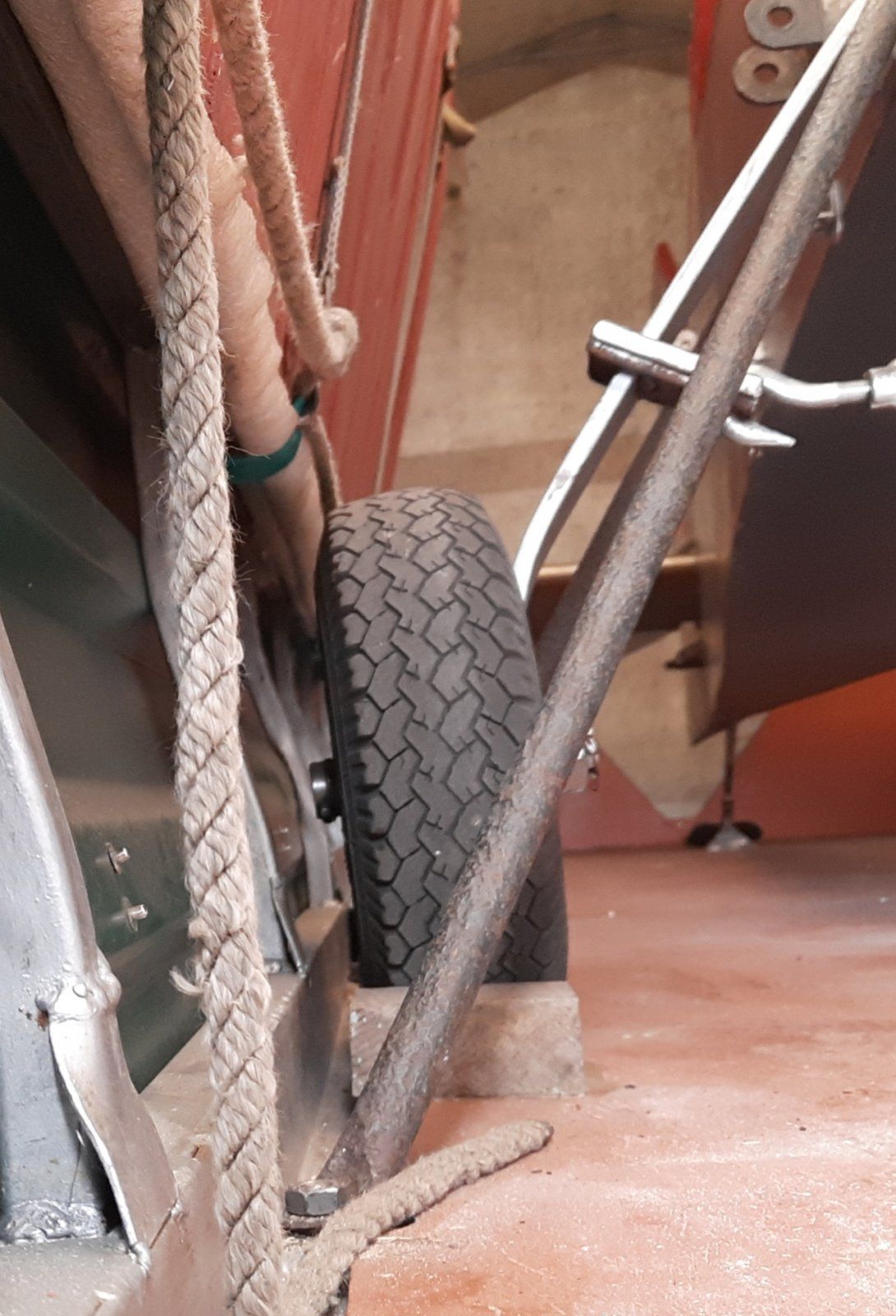

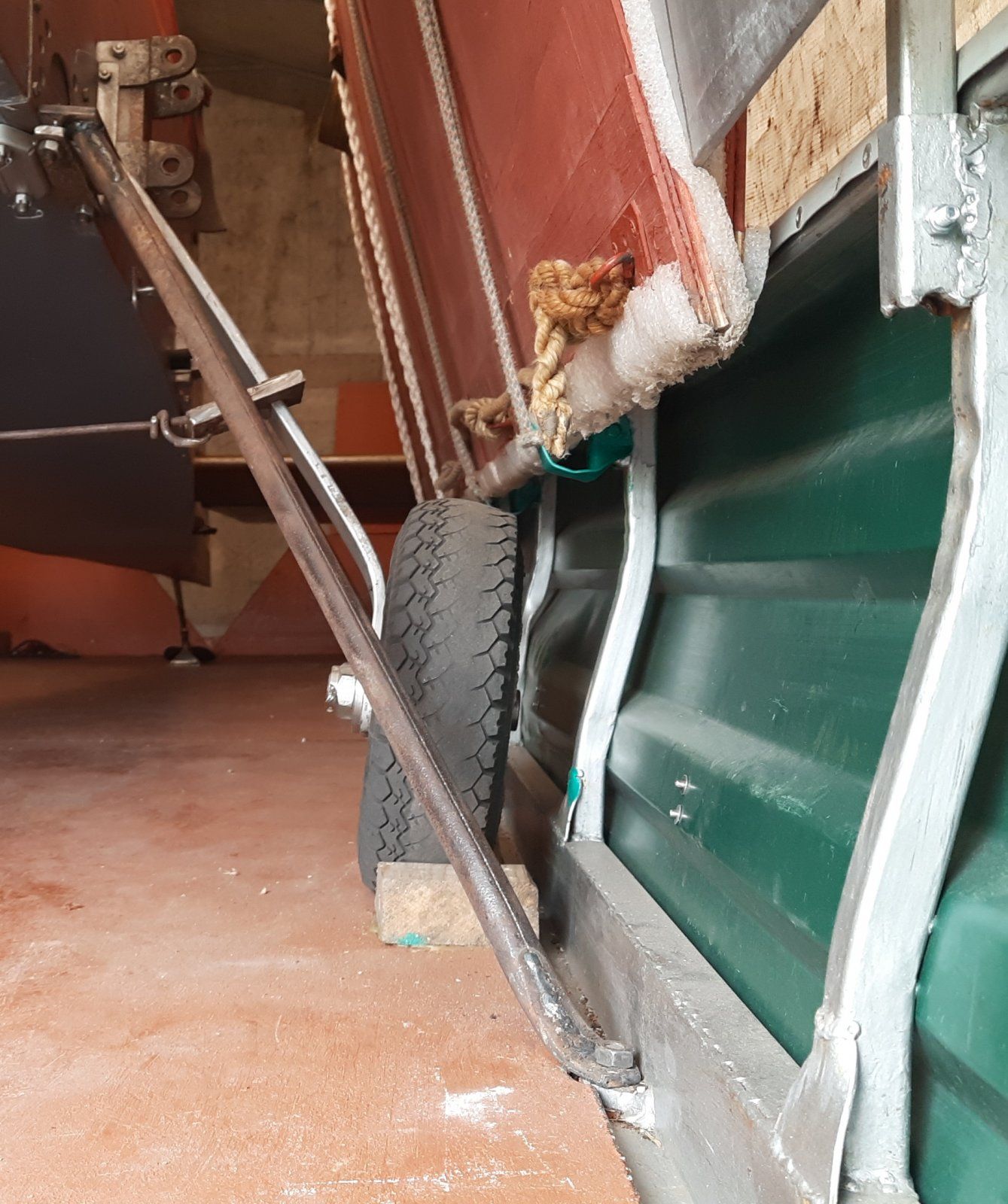

Сейчас под стяжкой на прицепе колеса правильно стоят. Надо, чттбы с пилотом внутри на собраном, заправленом так стояли. Подгибать надо только корневые части рессоры.
Тогда, чтобы закатывать в прицеп, не надо будет и стяжку ставить.
Если смотреть по бортам, чуть чуть есть схождение. А надо бы расхождение.
Так со стяжкой покатайся, сравни. А то может и не в этом проблема. Камеру поставь, чтобы шасси снимало, может увидишь как работает рессора и что можно сделать с этим.
argentavis
Я люблю строить махолёты!
Со стяжкой амортизации не будет вообще. Как в прочем и с диагональными растяжками не на много лучше. Можно повредить самолет.
