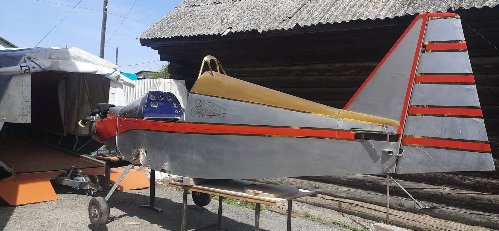

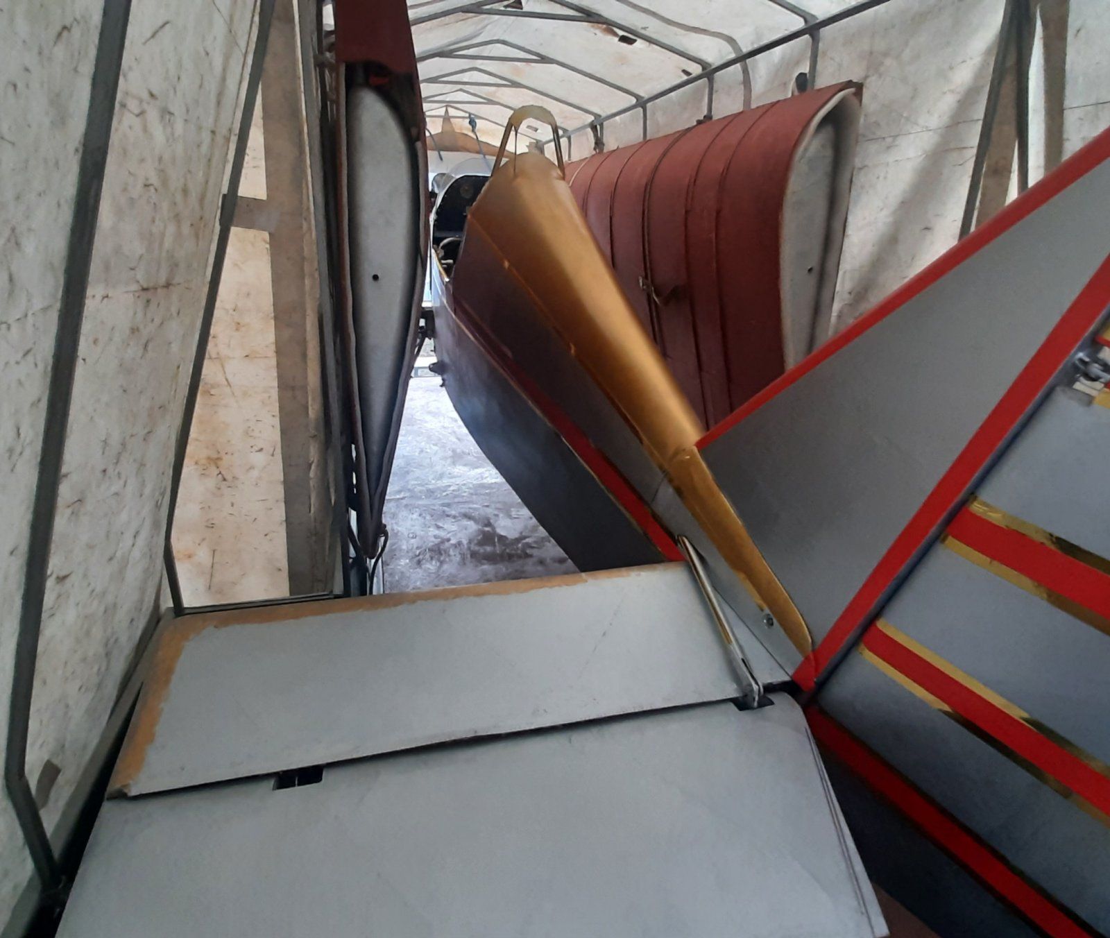

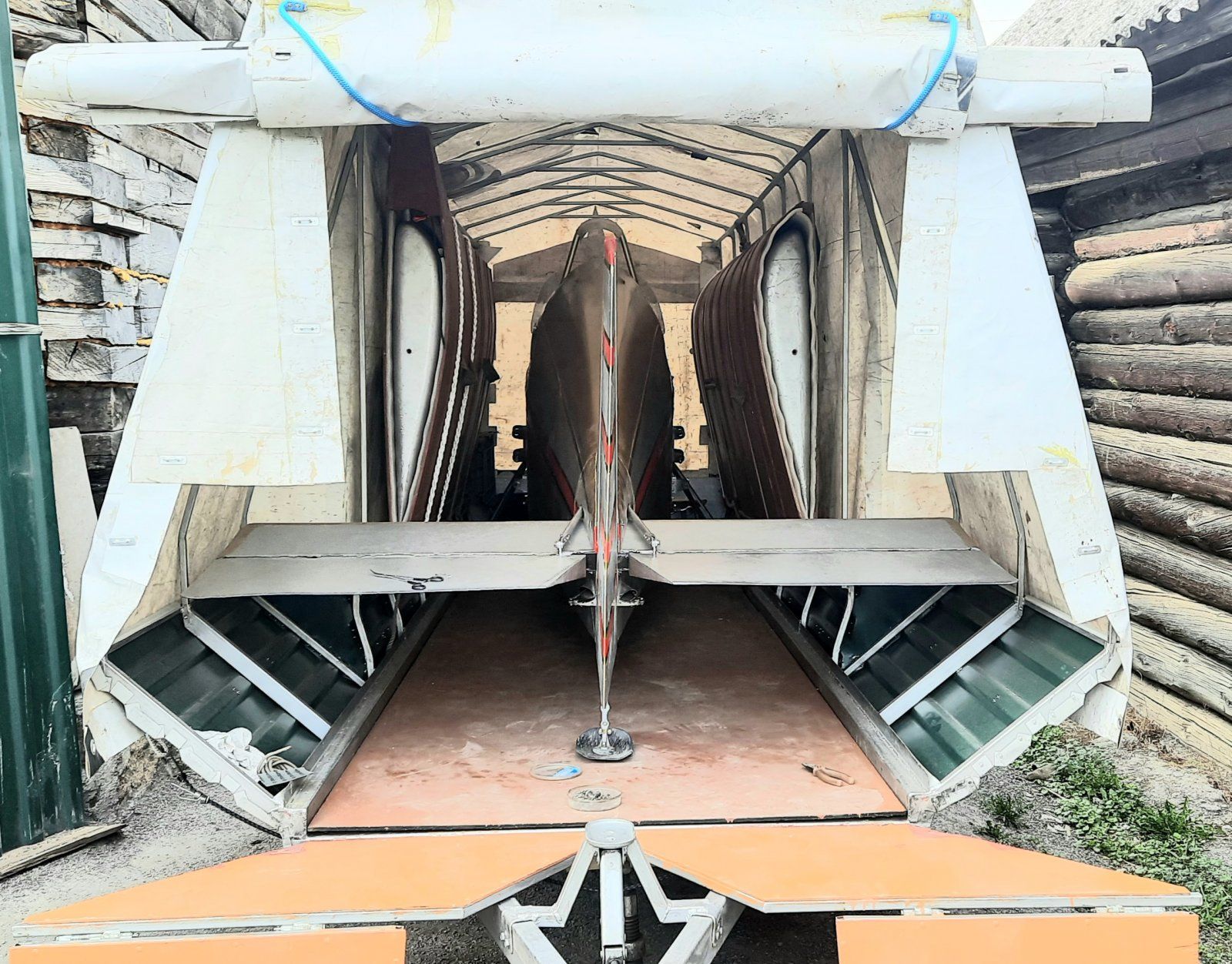

Примерно так.

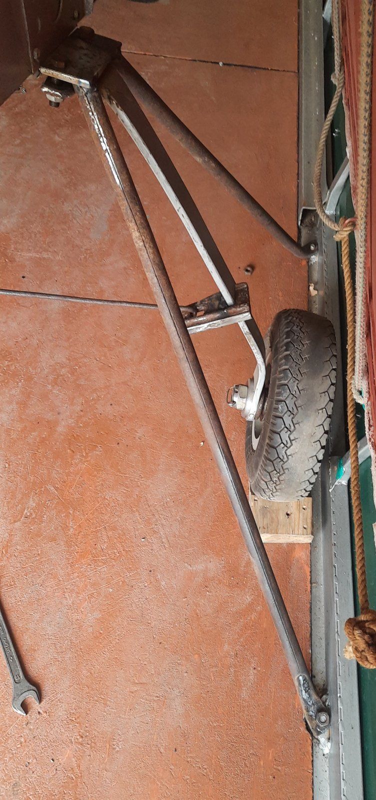

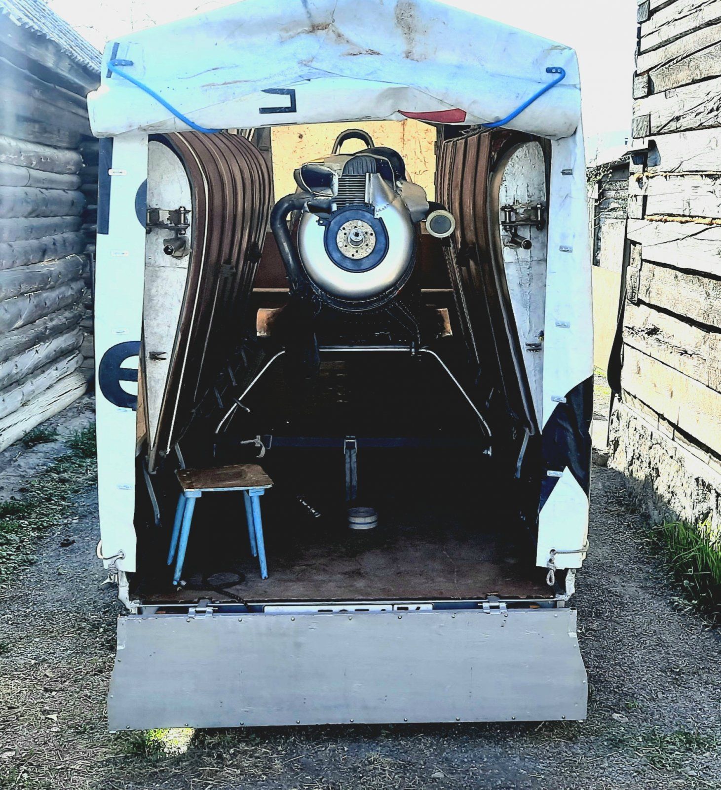

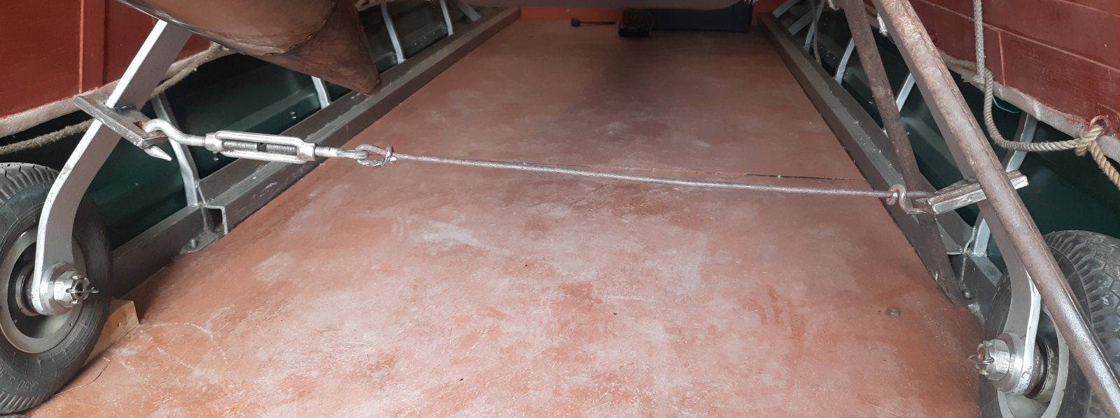

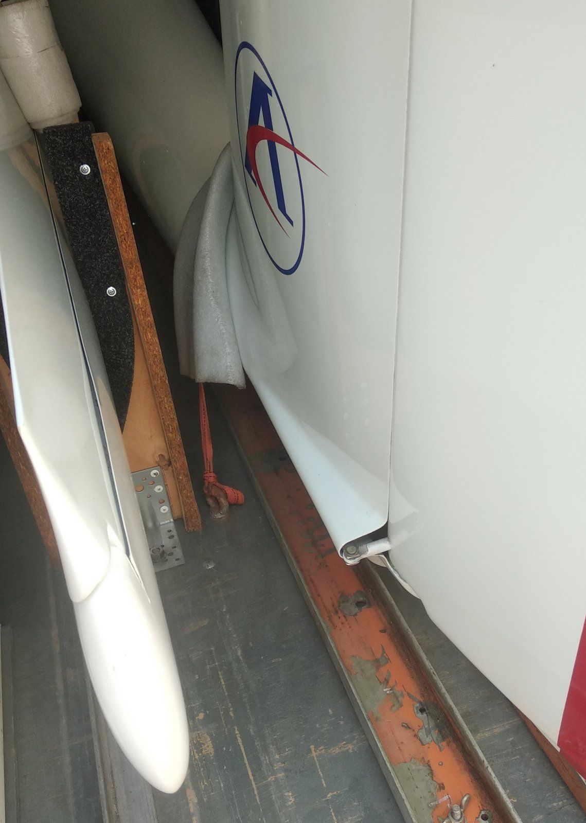

Ещё стяжку стелал, чтобы колею немного сужать. Колеса цепляются за крючки подвески консолей. Да и трутся по бокам. Тяжело затаскивать одному. Немножко узковаты борта. Но расширить их не было возможности.

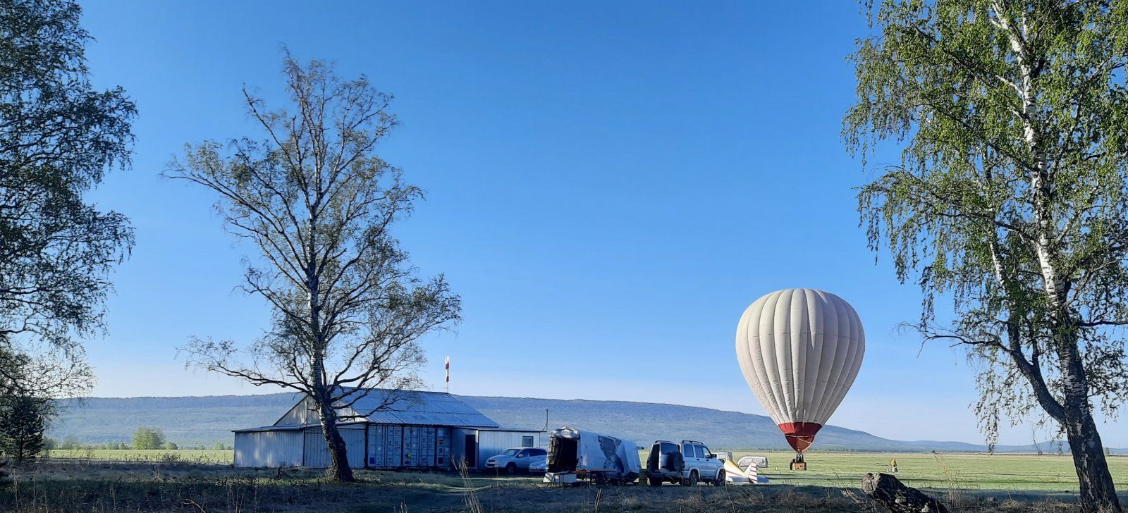

С таким прицепом можно на любой аэродром приехать, чтобы взлететь. Осталось набраться храбрости. Ну приедьте хоть порулить.
Так и планирую в Первушино в июле.
200 км всё таки. Поэтому и делаю надежные крепления. Да и у друга на аэродроме потренироваться надо.
Я бы крылья вниз носком повесил, тогда можно было бы пройти между фюзеляжем и консолью, ещё бы крест на крест растяжки поставил на рессоре, так надёжнее, тогда "колея" не будет разьезжаться.
Тогда наоборот, места будет еще меньше.

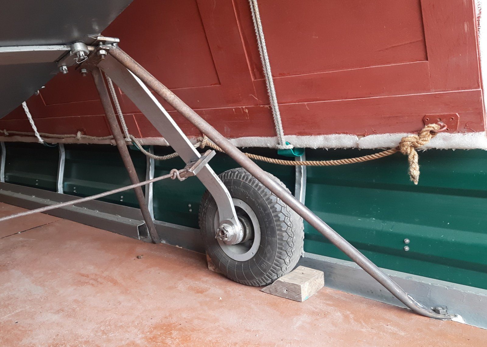

Подорки с двух сторон, к корневой части рессоры, с жестким креплением к ним и к раме прицепа уже обеспечили жесткое крепление.
А колее тут негде разъезжаться. Всё в притирку. Даже стяжку пришлось сделать, чтобы немного сузить колею, для свободного закатывния.
Сниму стяжку и колеса о борта обопрутся.

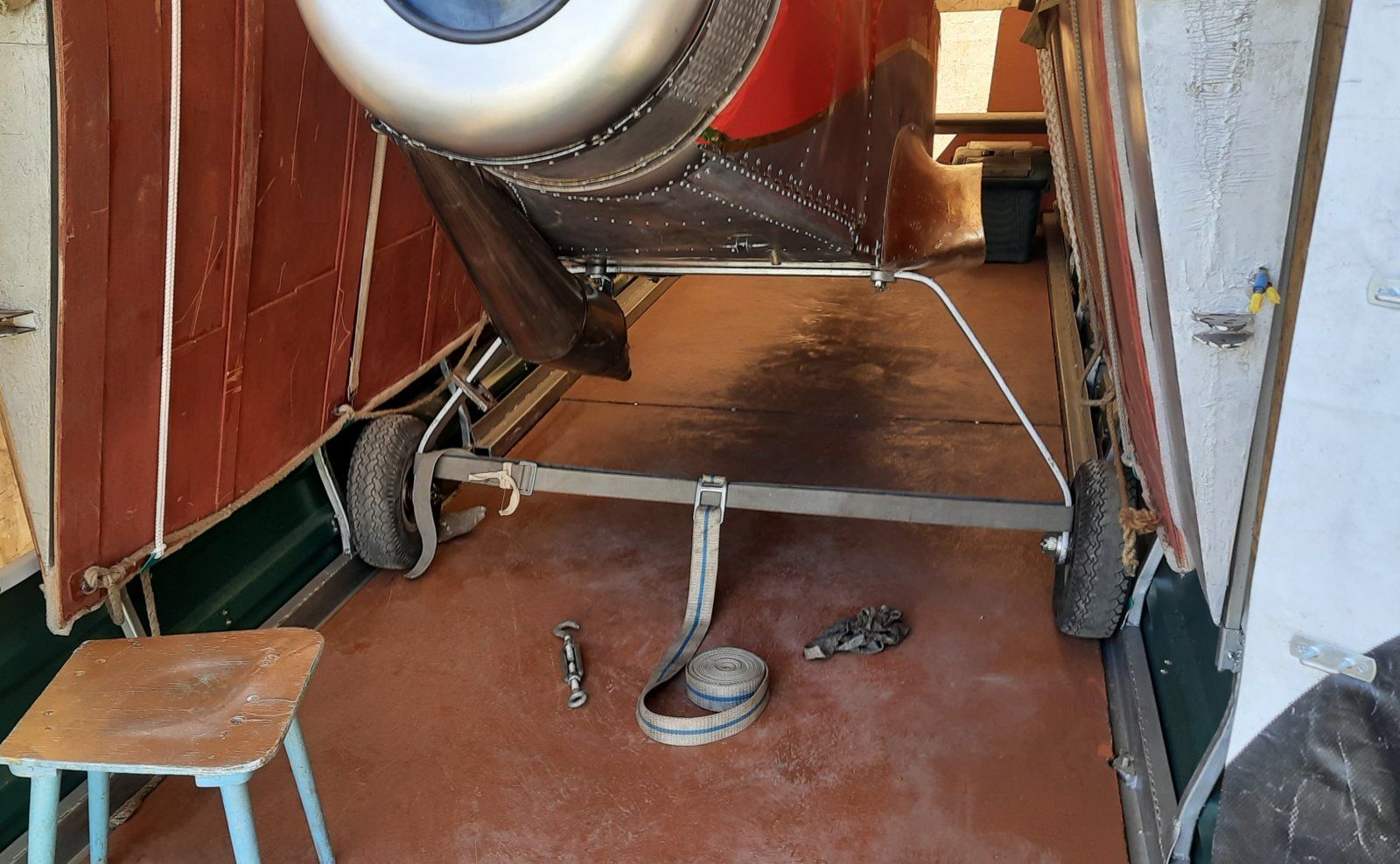

Завтра хаостовое крепление буду делать. Для костыля. И можно в путь.

Под стабом, по бокам напрашиваются лавочки, с бардачками под инструмент и хранение винтов.
Но пока не до них. Отложу на потом.
Надо крепление камеры сделать и еще по мелочам. Закрепить столики для поддержки консолей при сборке. Всё приготовить, чтобы не забыть, когда поеду на аэродром.

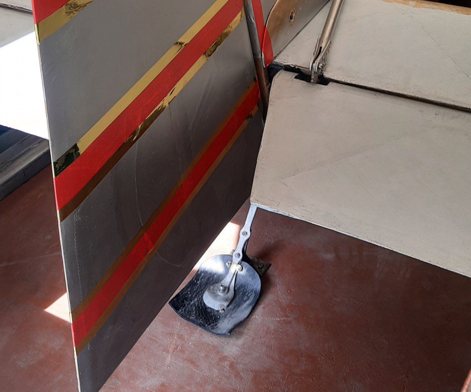

Хвостик то надо зафиксировать, а то будет скакать как молодой жеребец. И через 200 км стабильник будет печально выглядеть.

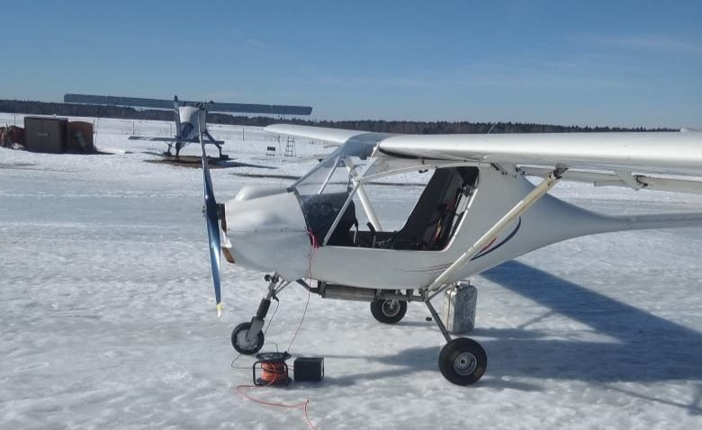

У Сергея не чешка уже, а вот этот самолетик. Итальянский. Но вы правы. Качество у него 13.
Поэтому даже лучше, что он имеет пологую глиссаду. Арго тоже планирует не плохо.

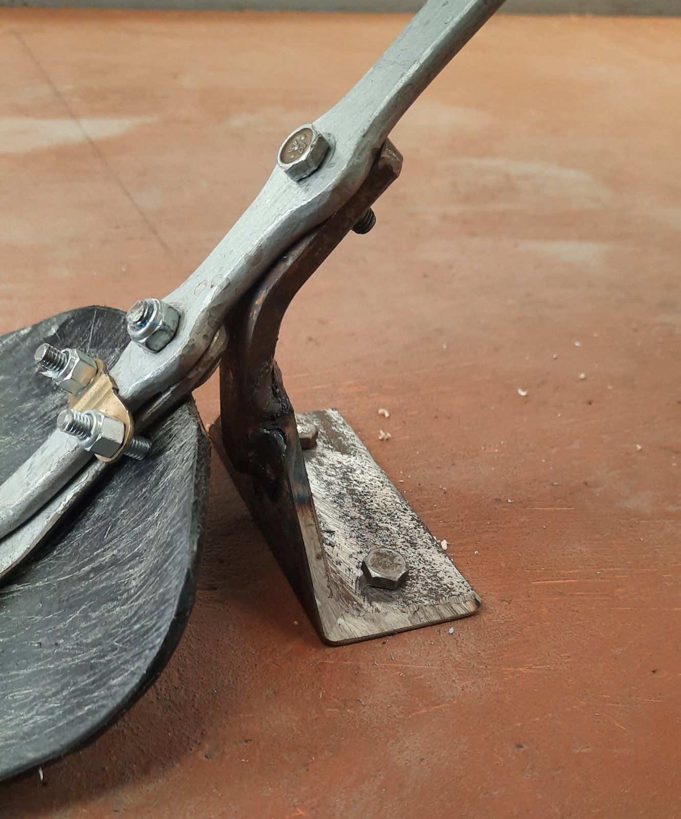

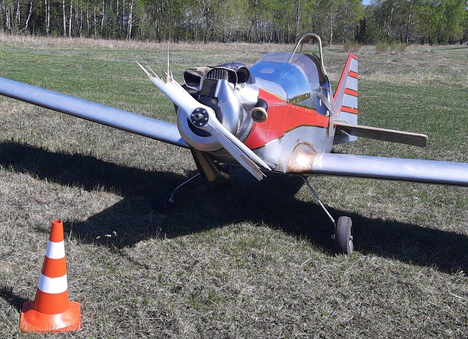

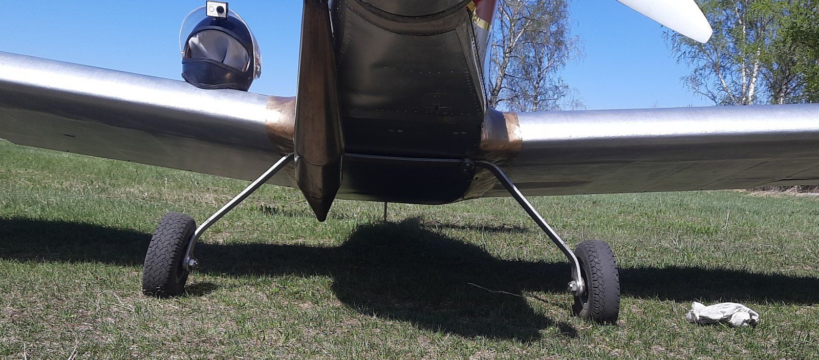

С тех пор, как сломал первый винт, с рулением на колесах те же проблемы, что и в первый раз.
На этот раз винт встретился не с землей, а вот с этим пластиковым конусом.
Сергей ими обозначил полосу, но удержать самолет в нужном направлении, так же сложно, как удержаться на острие иглы.
А причину я вижу в этом...
На верхнем фото тоже хорошо видно.
И это без пилота внутри. Значит наклон их на пробежке, еще больше.
