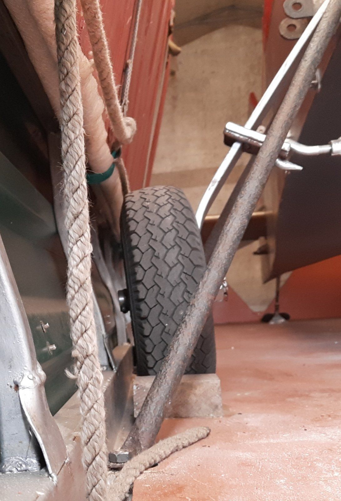

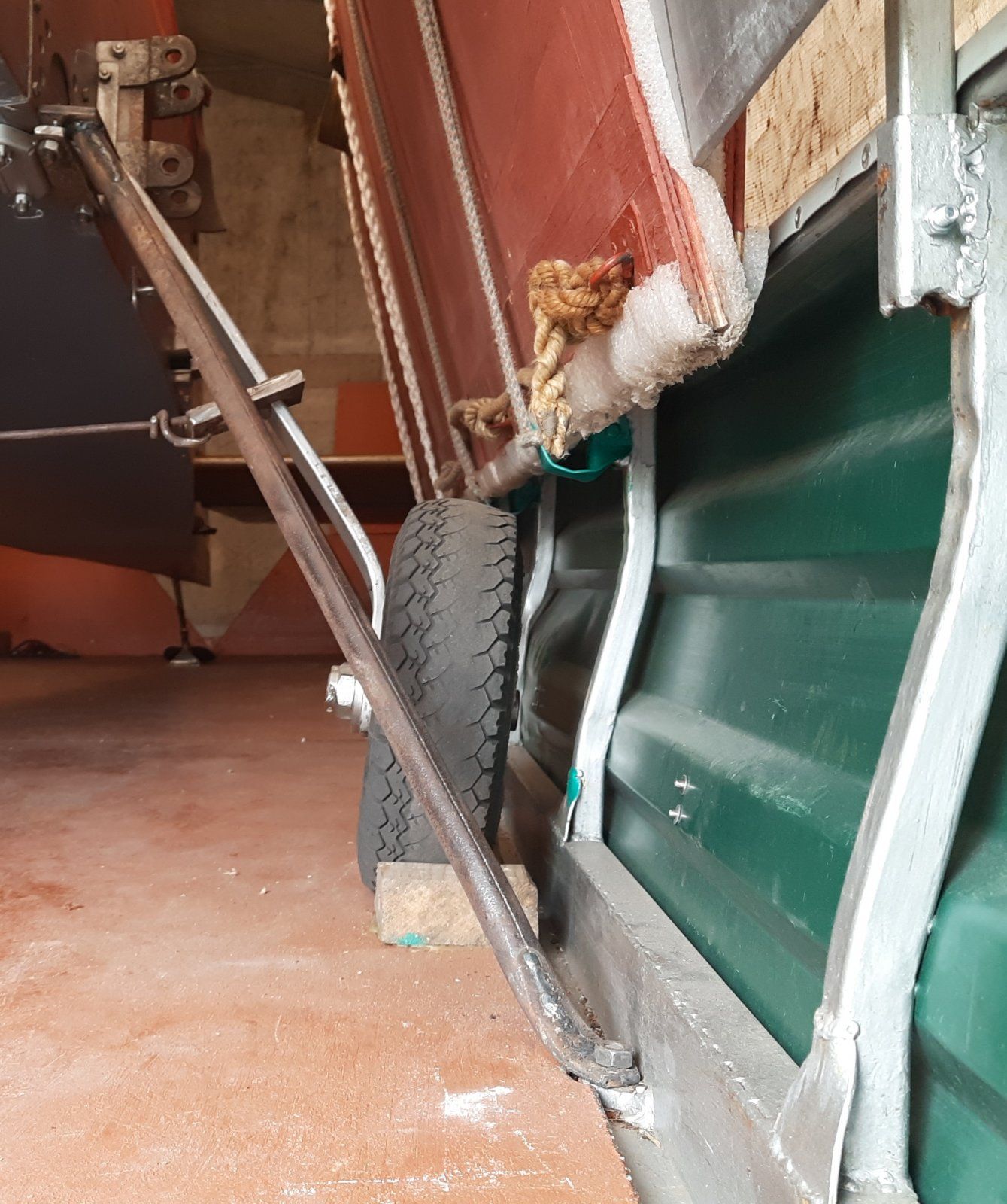

Сейчас под стяжкой на прицепе колеса правильно стоят. Надо, чттбы с пилотом внутри на собраном, заправленом так стояли. Подгибать надо только корневые части рессоры.
Тогда, чтобы закатывать в прицеп, не надо будет и стяжку ставить.
Если смотреть по бортам, чуть чуть есть схождение. А надо бы расхождение.
В рессорном шасси не нужно ни схождение, ни расхождение. При их наличии, при рулежке, или даже при перекатке, самолёт, как бы,встаёт на дыбы с соответственным сужением колеи, а потом колеса срываются и рессора расслабляется, а самолёт резко просачивается . При расхождении колес все наоборот:колеса разъезжаются, а затем самолёт взбрыкивает.
Вообще, процесс непростой: прокатывал самолёт по бетону, замеряют колею перед и после прокатки, затем, по результату, ставят прокладки для устранения. Заканчивают, когда самолёт с нагрузкой не меняет колею при длинных прокатках.
Lapshin
Как правильно делать рессору, дугообразную или прямую со сгибами как у Володи?
Рессору дугой есть смысл делать, хотя потому, что прямые участки при стояночной нагрузке имеют обратный прогиб, что выглядит некошерно.
А в рессоре из слоистого материала просто необходимо иметь возможно более одинаковый радиус гиба, т.к. в местах резкого изгиба рессора расслаивается.внутренние слои натягиваются, стремясь оторваться вниз, а наружные, наоборот , сжимаются и норовят выстрелить вверх.

Володя, посмотри как у тебя на левом колесе стерлась резина на покрышке! А на правом протектор шины нормальный. Схождение левого колеса сделано не правильно, поэтому оно все время тянет в сторону при движении. Думаю, что можно еще успеть отрегулировать это колесо до поездки на слет в Первушино
argentavis
Я люблю строить махолёты!
Это родное колесо. Сразу так было. Возможно оно уже и не на том месте стоит где было.
Снимал не раз эти колеса.
Сейчас залезу в прицеп, гляну, паралельно ли бортам стоят.
argentavis
Схождение сейчас приличное. Вереди миллиметров 5 на левом, и 3 на прааом.
Но сейчас стяжка скорее всего повернула перья ресоры.
Короче, пресс делать надо и подгибать рессору, как надо и потом отлаживать паралельность траекторий колес, как Владимир Павлович делал.

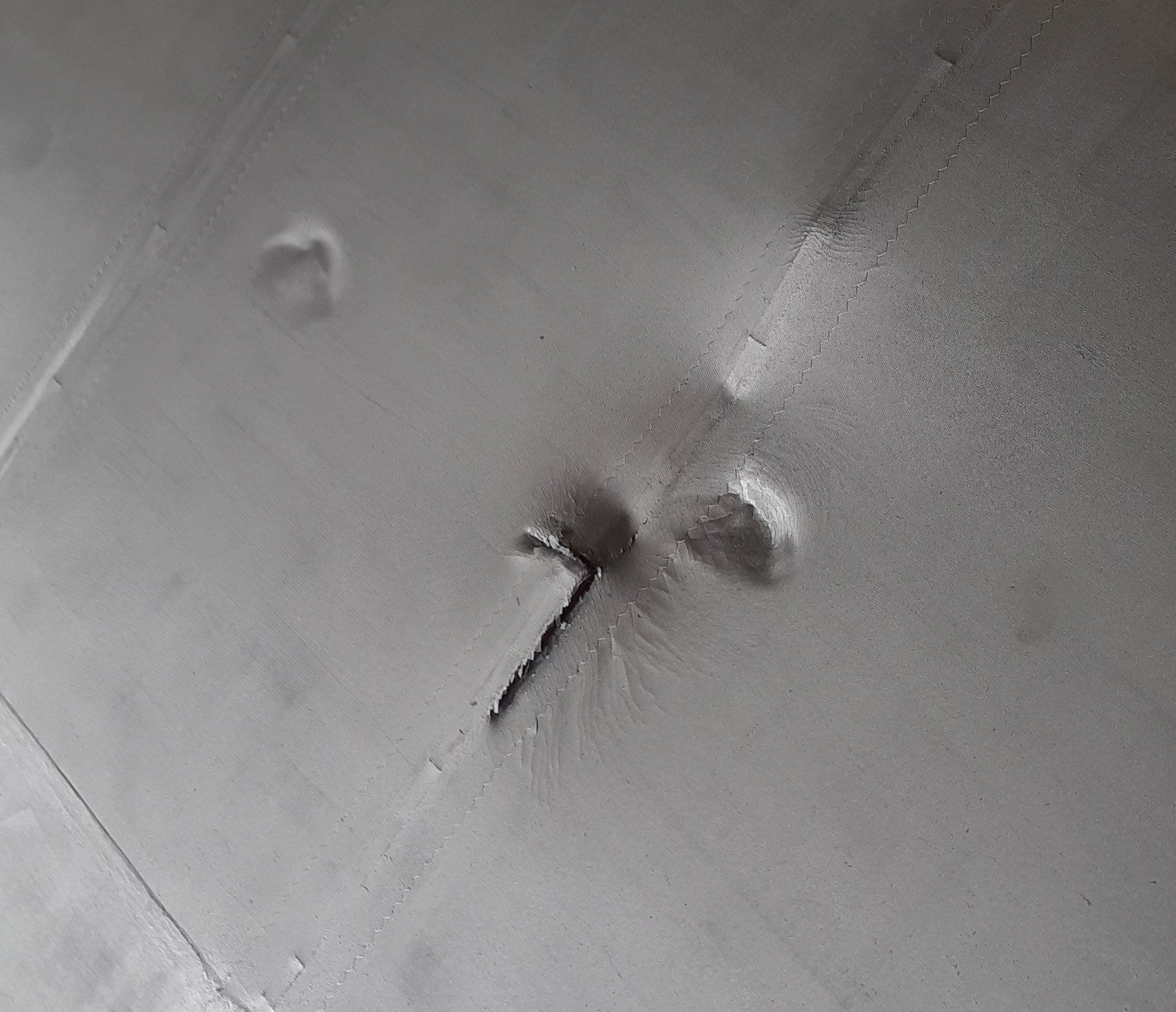

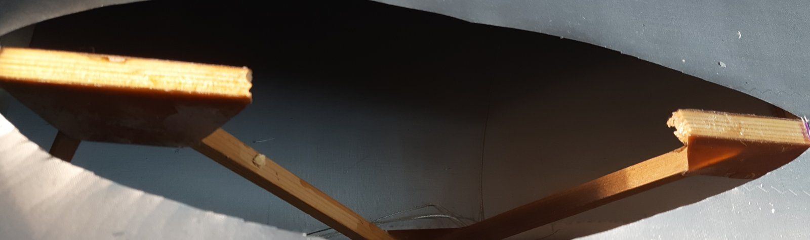

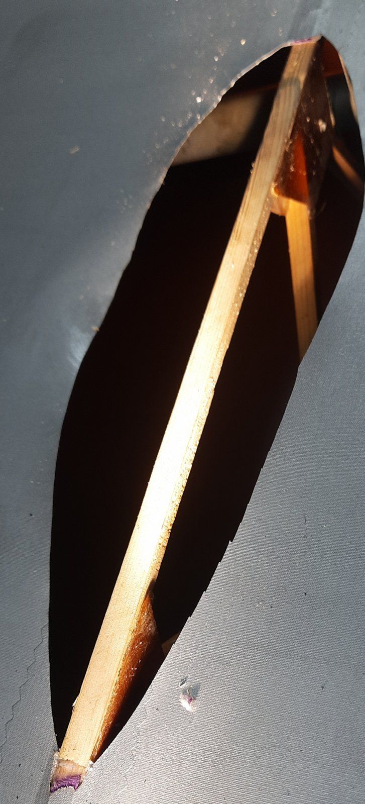

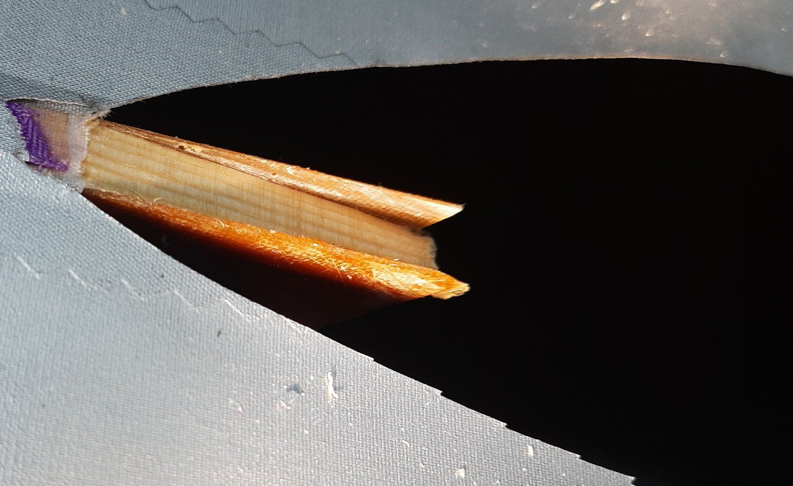

После воздушного боя, еле дотянул до родного аэродрома)). Мелкий ремонт и снова в бой! )
Залатаешь, не будет видно.
Да, а винт пал смертью храбрых :ROFLMAO:
Вогнал реечку. Сейчас приклею

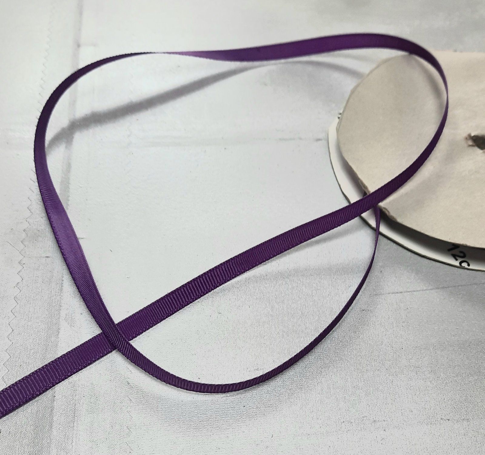

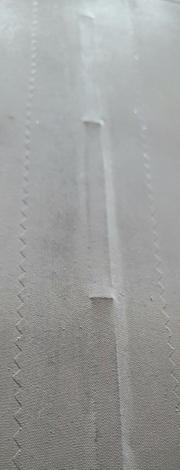

Володя а сиреневое это что торчит из под ткани?
Это лента, под прошивку прокладывал. Бейка. В магазине для швейного рукоделия. По ширине рейки. Но толстоватую взял. Торчит больно.
