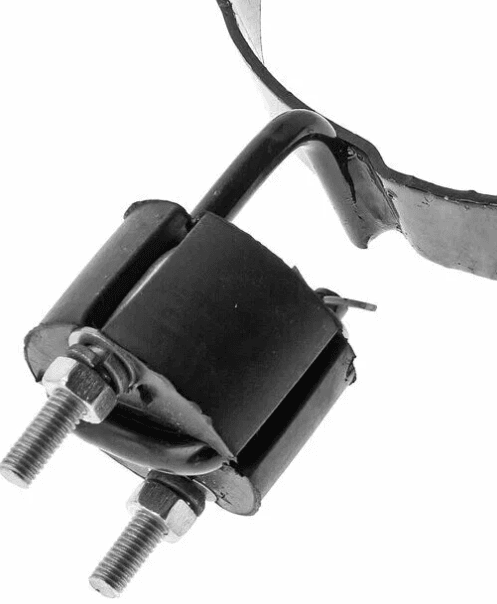

Это её если вместо пружины использовать, но габариты у неё большие. Судя по всему там скобы с диаметром прутка 8 мм. И ход у неё маленький. Их надо не одну, штуки 3-4 в цепочку собирать.
Отбойник из неё делать возни больше. По диаметру не пойдет в эту пружину и еще покупать надо.

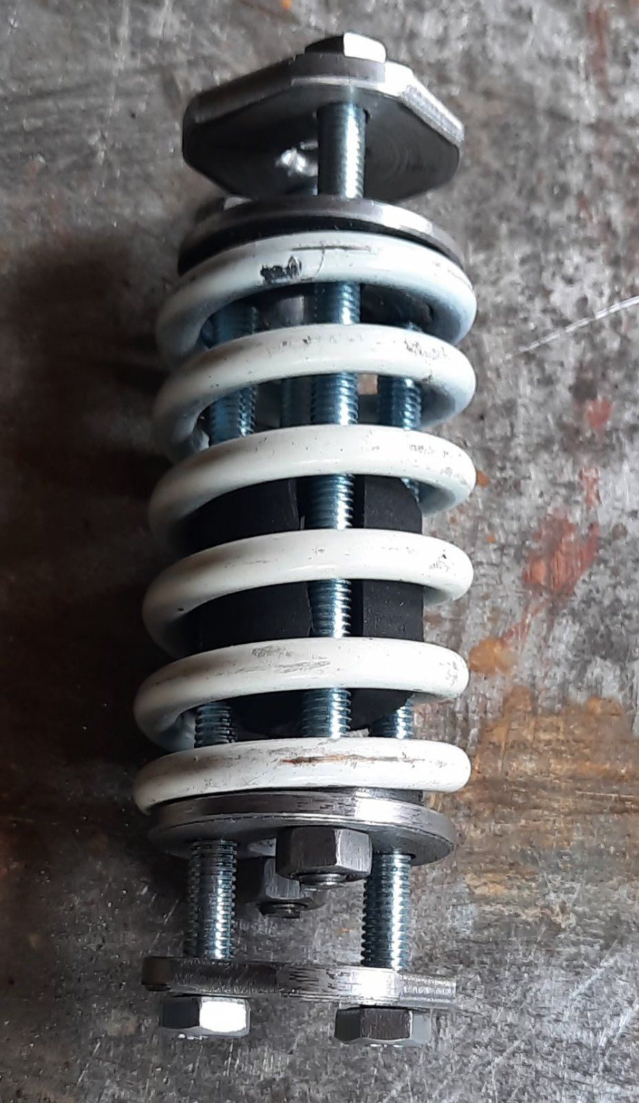

Я просто выточил по внутреннему диаметру пружины нужной длины из резинового прутка и пазы под болты выбрал. Диаметр внутри пружины 30мм. Болты М6.

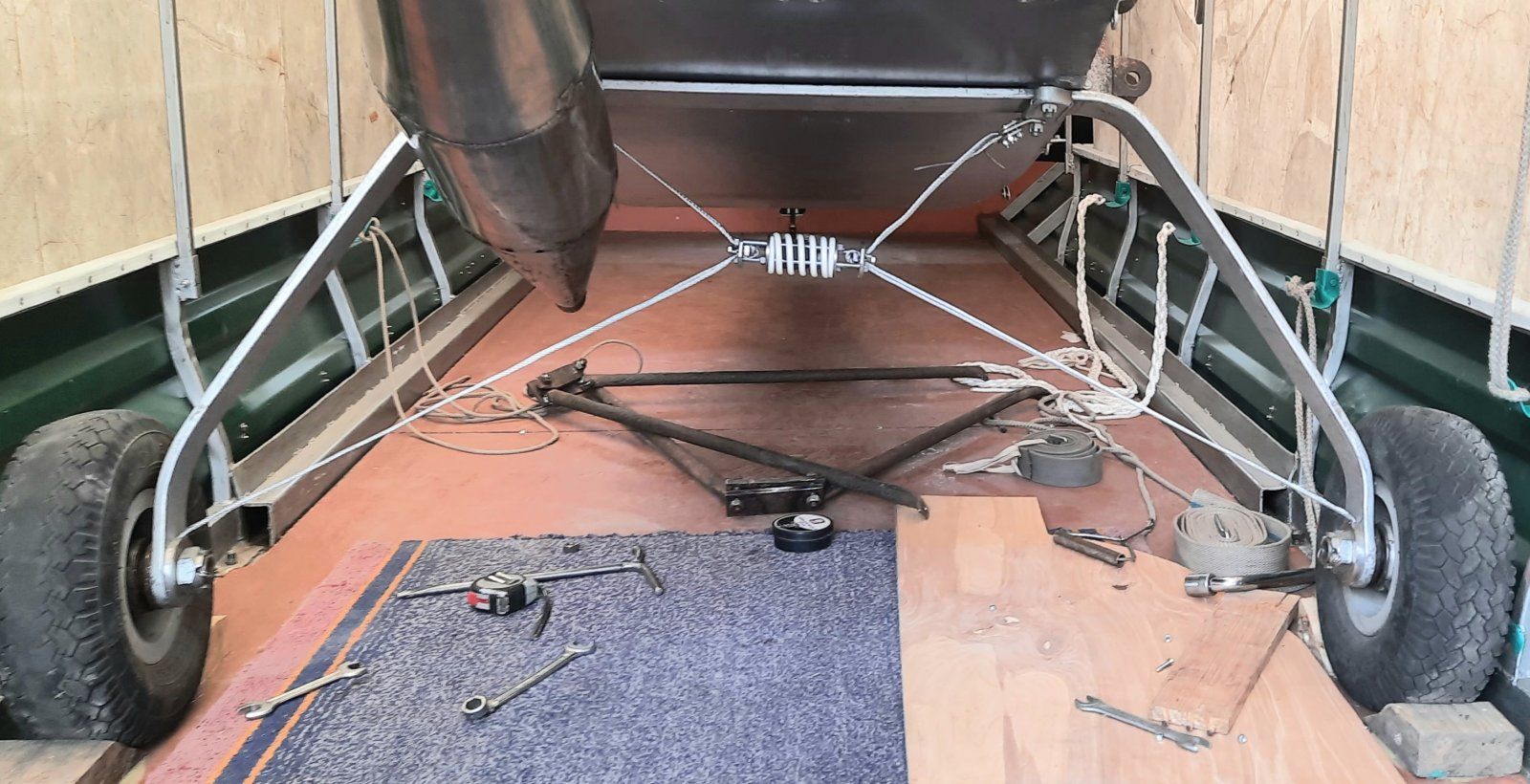

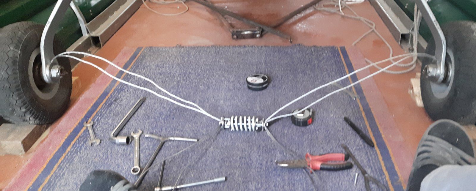

Не, это же просто ограничитель хода рессоры и немножко дрбавляет упругости в конце хода. Растяжки в плоскости рессоры находятся.
В сторону уводит положение колёс. Главное, чтобы паралельно катились, а на это троса никак не влияют.
Левый верхний тросик чуть короче надо перепускать в зажиме, но возиться не охота.
Обкатаю, подрастяну троса, там видно будет.
Можно будет и на аэродроме передёрнуть его, если надо будет.
Сделайте схождение на основных колесах градуса 1,5-2 на сторону.
Оно там есть чуть чуть. Едва заметно. Думал наоборот надо расхождение., чтобы если крен, тот нагрузка будет автоматом выправлять.
Но теперь так не думаю. Его как раз поворотом руля в проиивоположную сторону надо исправлять.
