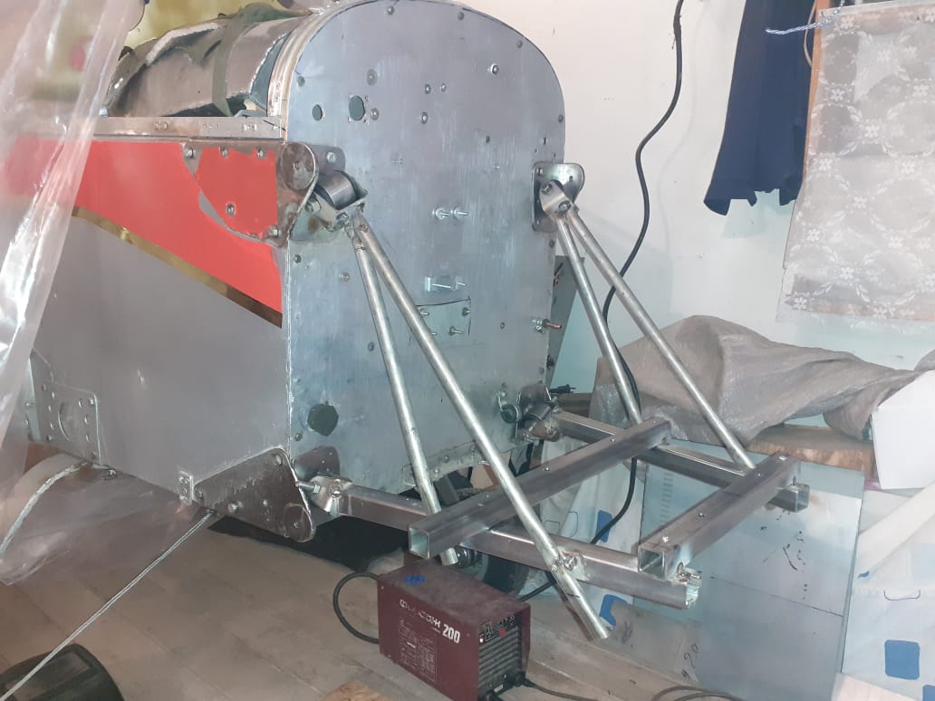

Созвонились с Анатолием Александровичем.
Они закупили материалы на мотораму и шасси с передней стойкой. Потихоньку делают.
Теплого гаража нет ни у Анатолия, ни у помошника его. Поэтому работа идет медленно.
Но к лету планируют сделать и пригласят на облёты. Так же я планирую встретиться с ними на слёте.

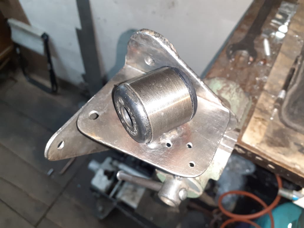

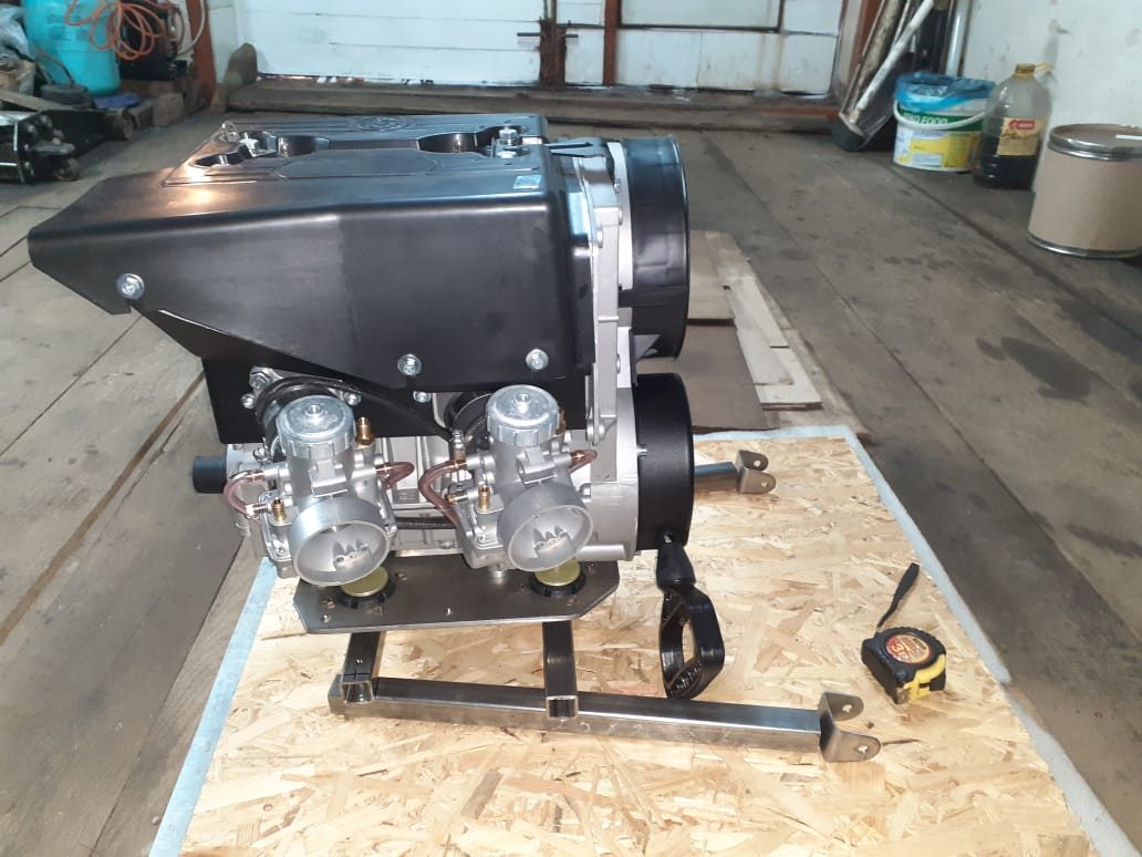

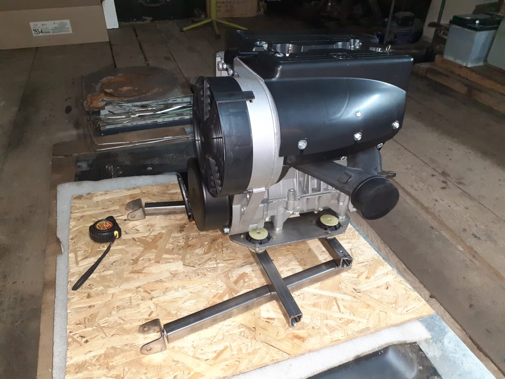

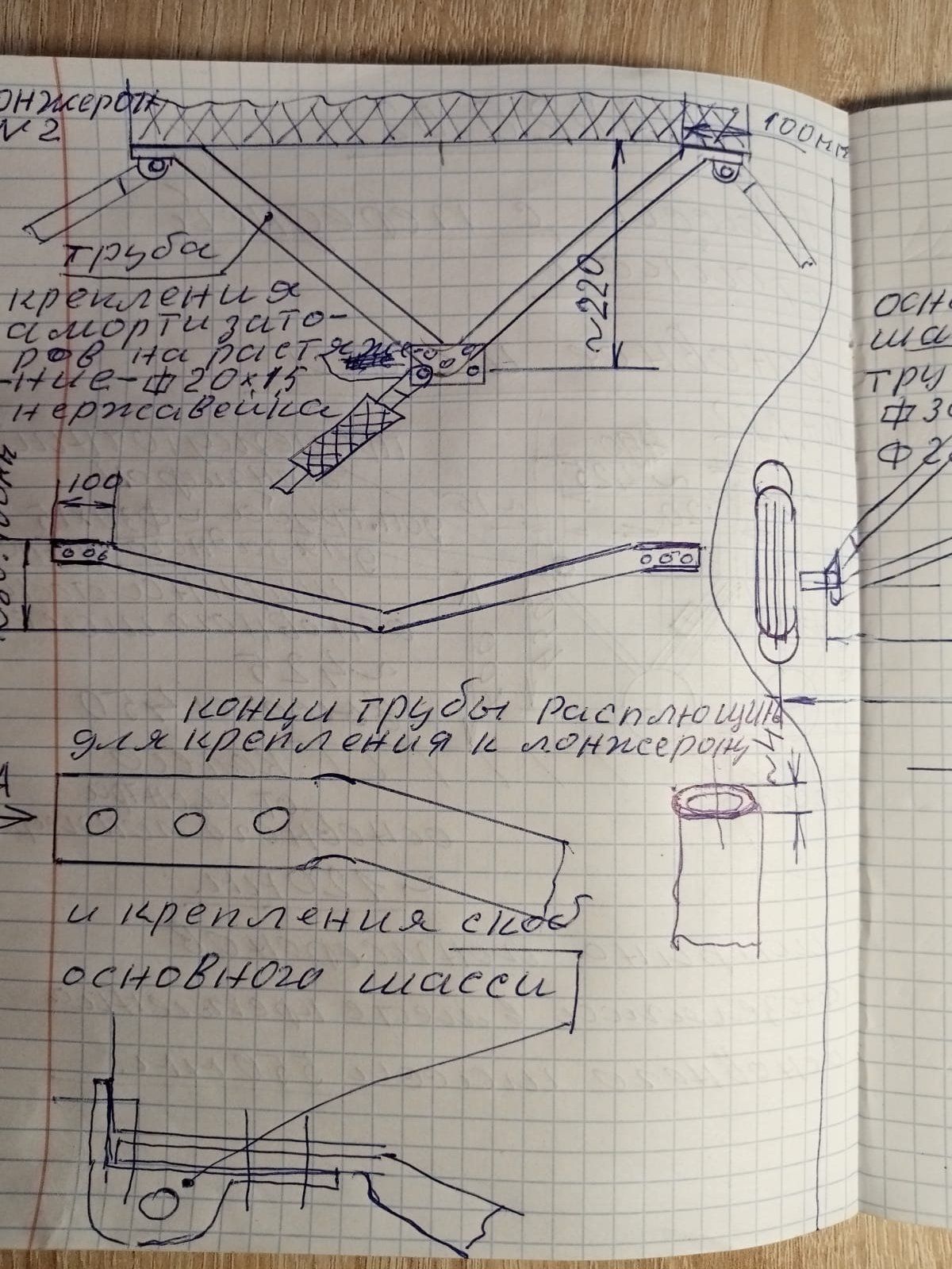

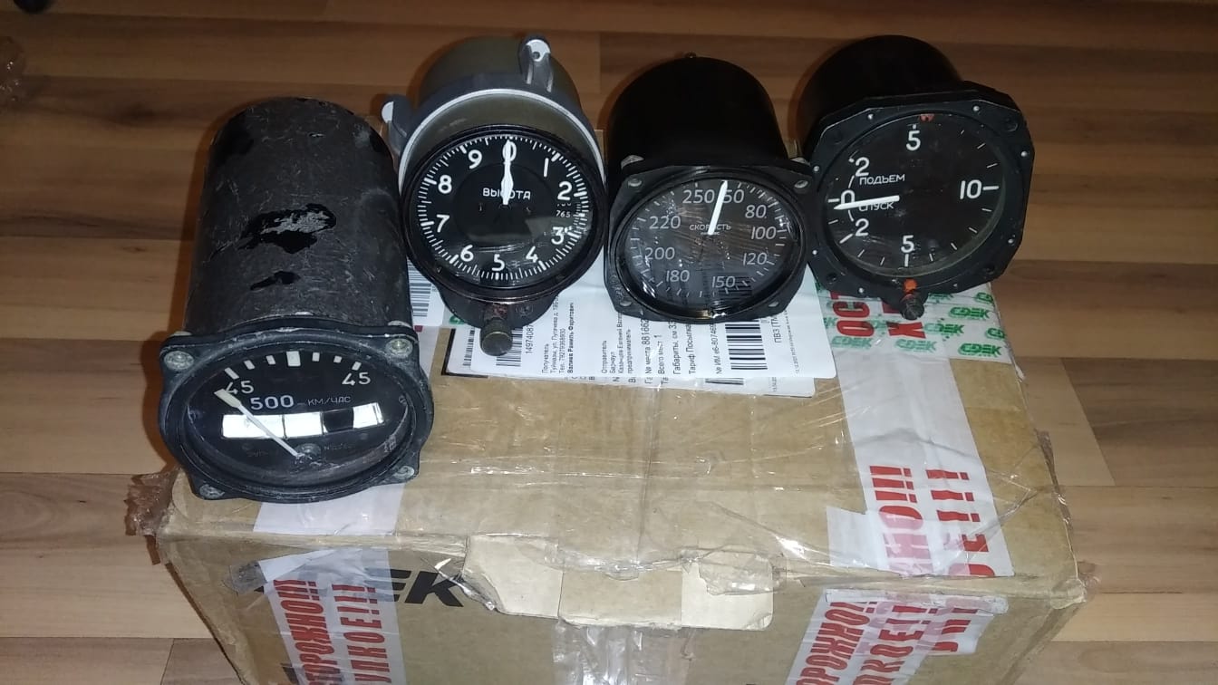

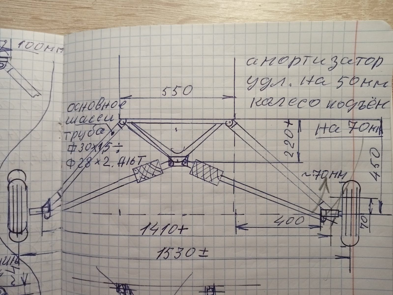

Ну мотор сфоткал, приборы рисунки шасси.
Начальные стадии моторамы. Пока ничего особо интересного. Если уж очень надо могу выставить.
Вообще то планирую съездить к нему на облёт летом. Там и пофоткаю. Может еще какие нибудь фотки вышлет. Тёплой мастерской у него нет. Гараж холодный. Напарник работает.
Делают потихоньку по выходным.
