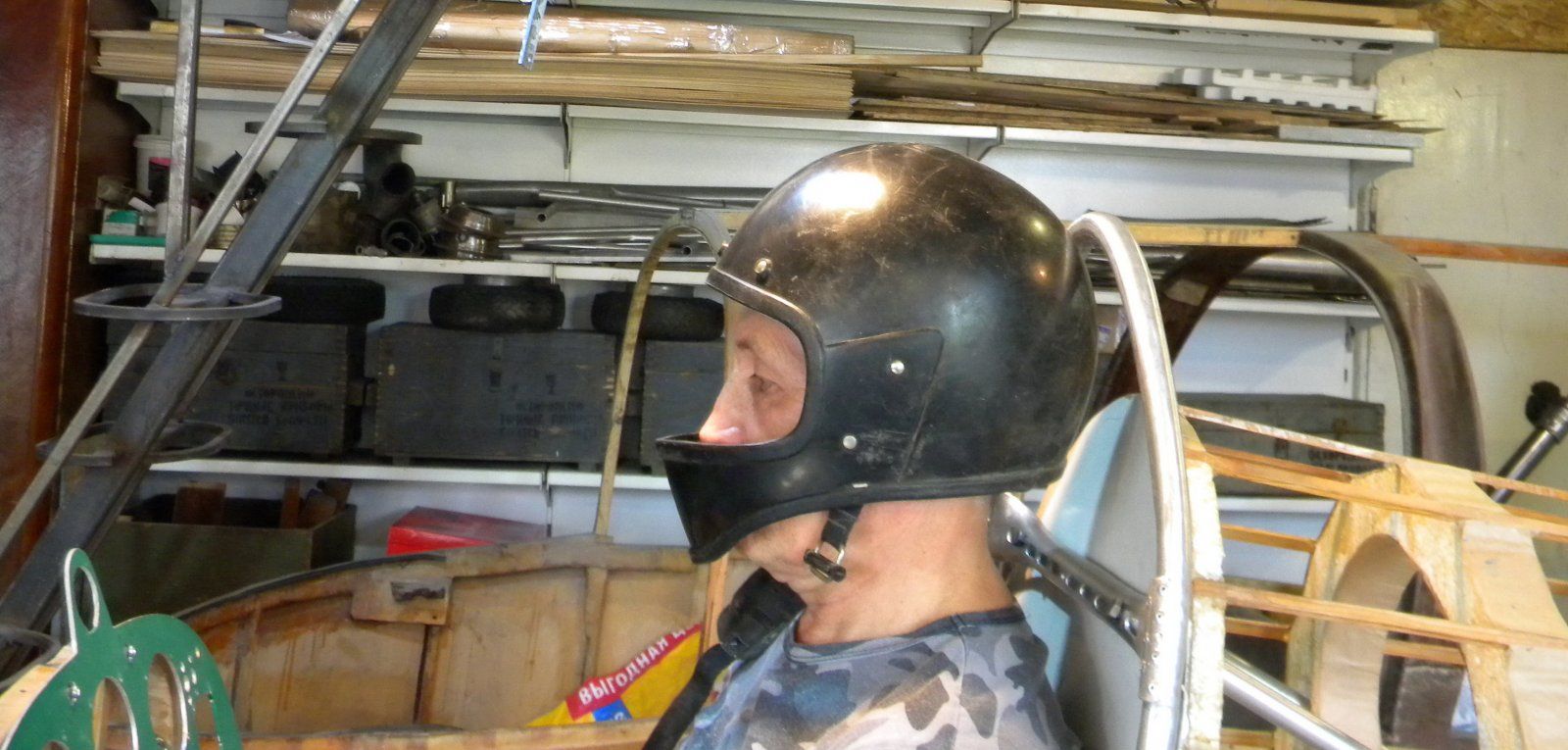

Я бы сделал как делали в тридцатых годах,когда летали без фонарей. Гаргрот закрывал плечи,а противокапотажная дужка узкая по ширине головы идёт выше и стекатель на гаргрот узкий. Не зря же это раньше практиковалось
Если скорость за 200 то да, а на 100 ни какого смысла. У велогонщиков тоже стекатели на шлеме, красиво.

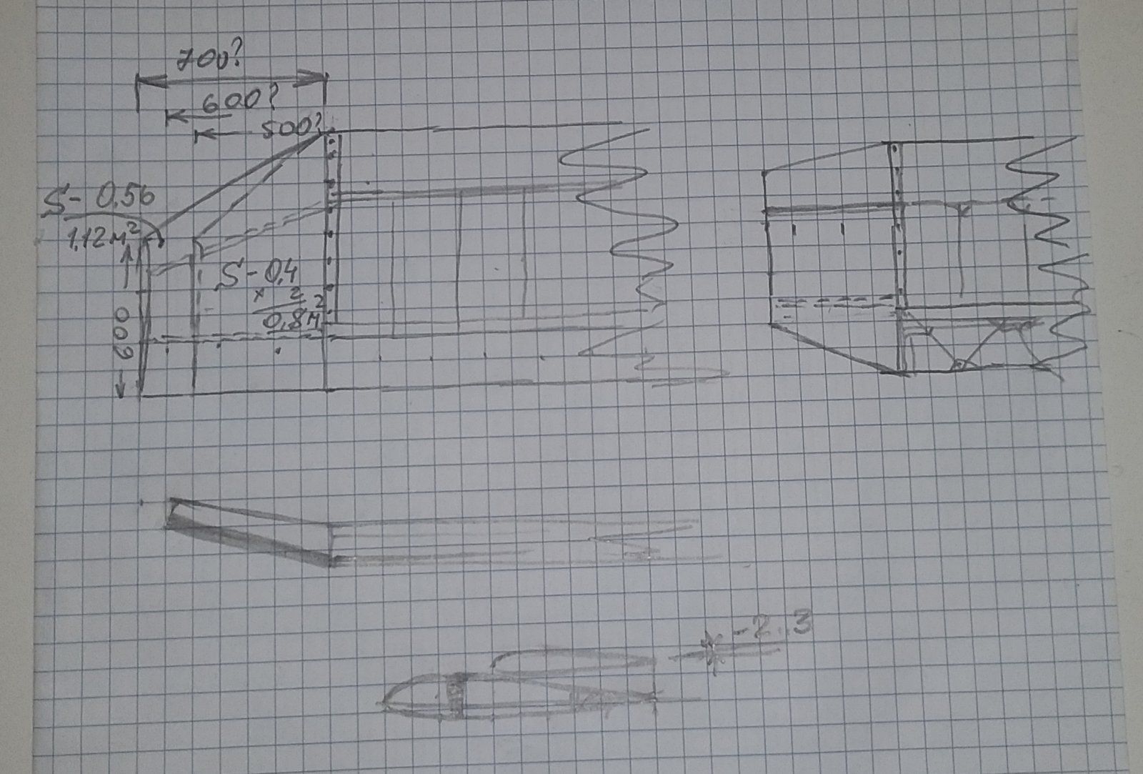

Лучше площадь не добавляйте законцовками,
Ну 300-400 мм не критично. пилотаж делать не собираюсь, а вот эффективность крыла и срывные характеристики улучшатся заметно.

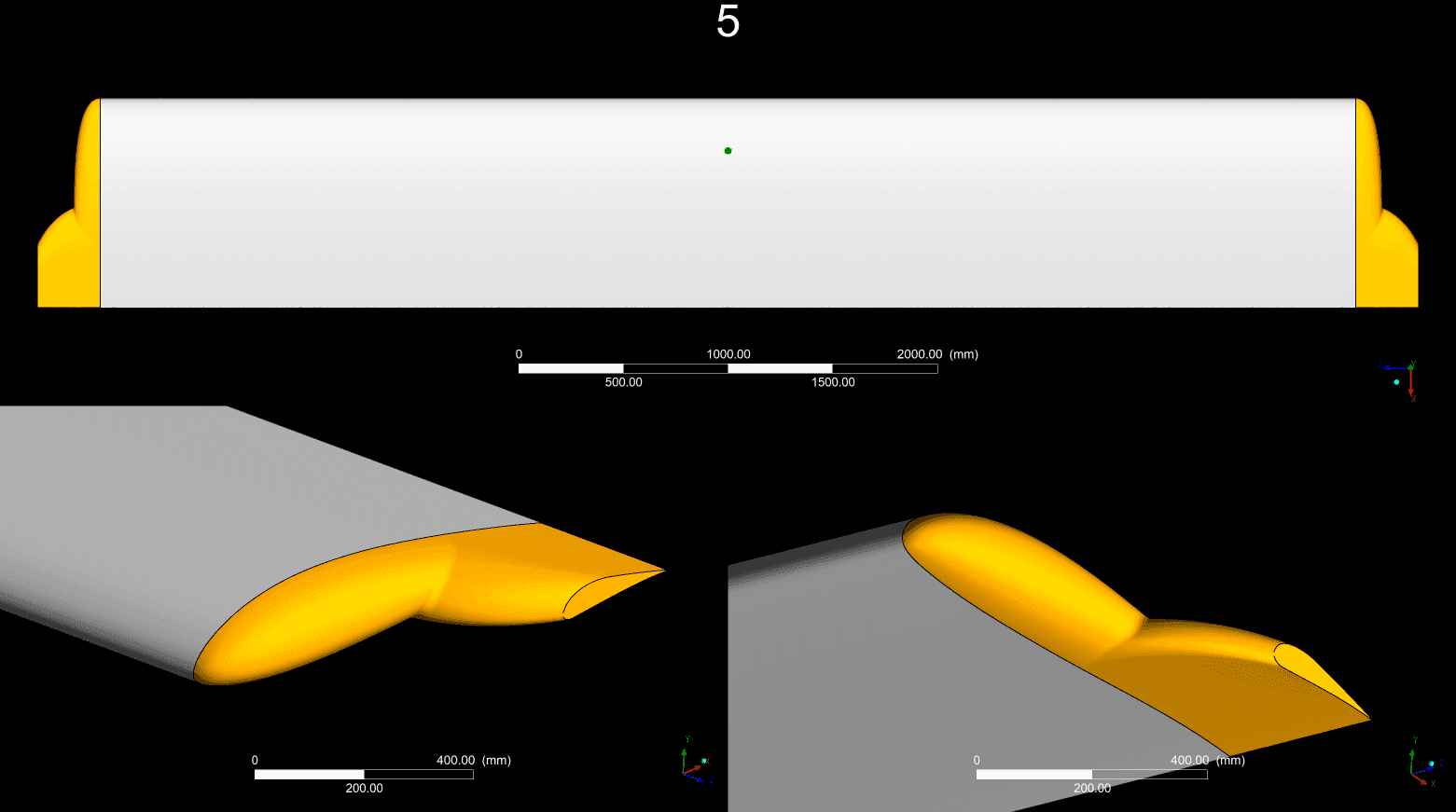

Можно конечно, но я ведь не просто так законцовки БЕ-200 показал. Там ступенька на переднем углу даёт маленький вихрь, который не даёт развиваться большему вихрю на выступающей части законцовки. Такие продувал и ФА-ФА. они дают хороший эффект.
Законцовка №5
argentavis
Я люблю строить махолёты!

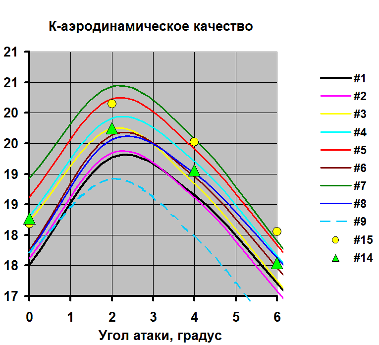

Седьмая законцовка как раз трапециедальная, но она дает лучше эффкт из-за большего размаха. А сильно увеличивать размах на этом крыле нежелательно.
А пятая портебует меньше материала и вес её соответственно будет незначительным , и нагрузка на крыло не сильно увеличится. Нужно только добавить к существующей выступ на конце профиля. Ничего переделывать не нужно. Только добавить.

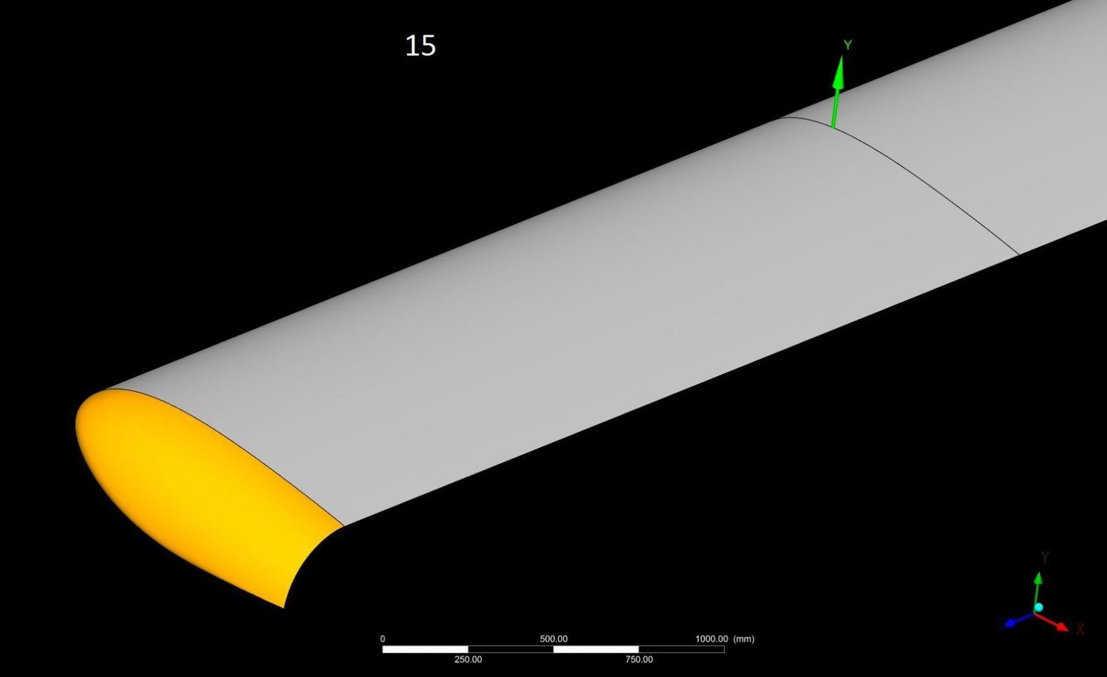

15 тоже неплохая для планера, но на Арго ухудшит поперечную устойчивость

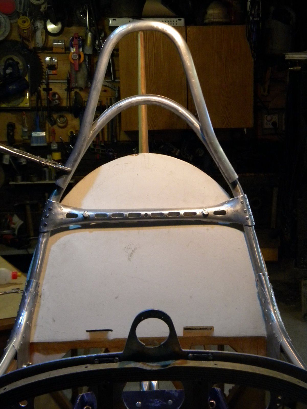

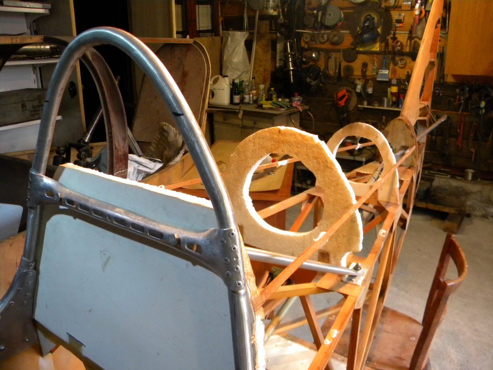

argentavis
Нет, это только дуга гаргрота будет. Лоханулся я на начальном этапе, когда начал делать дугу. Сильно низко получилось. Но с другой стороны и лучше что так. Немного изменил концепцию. Теперь будет так.
