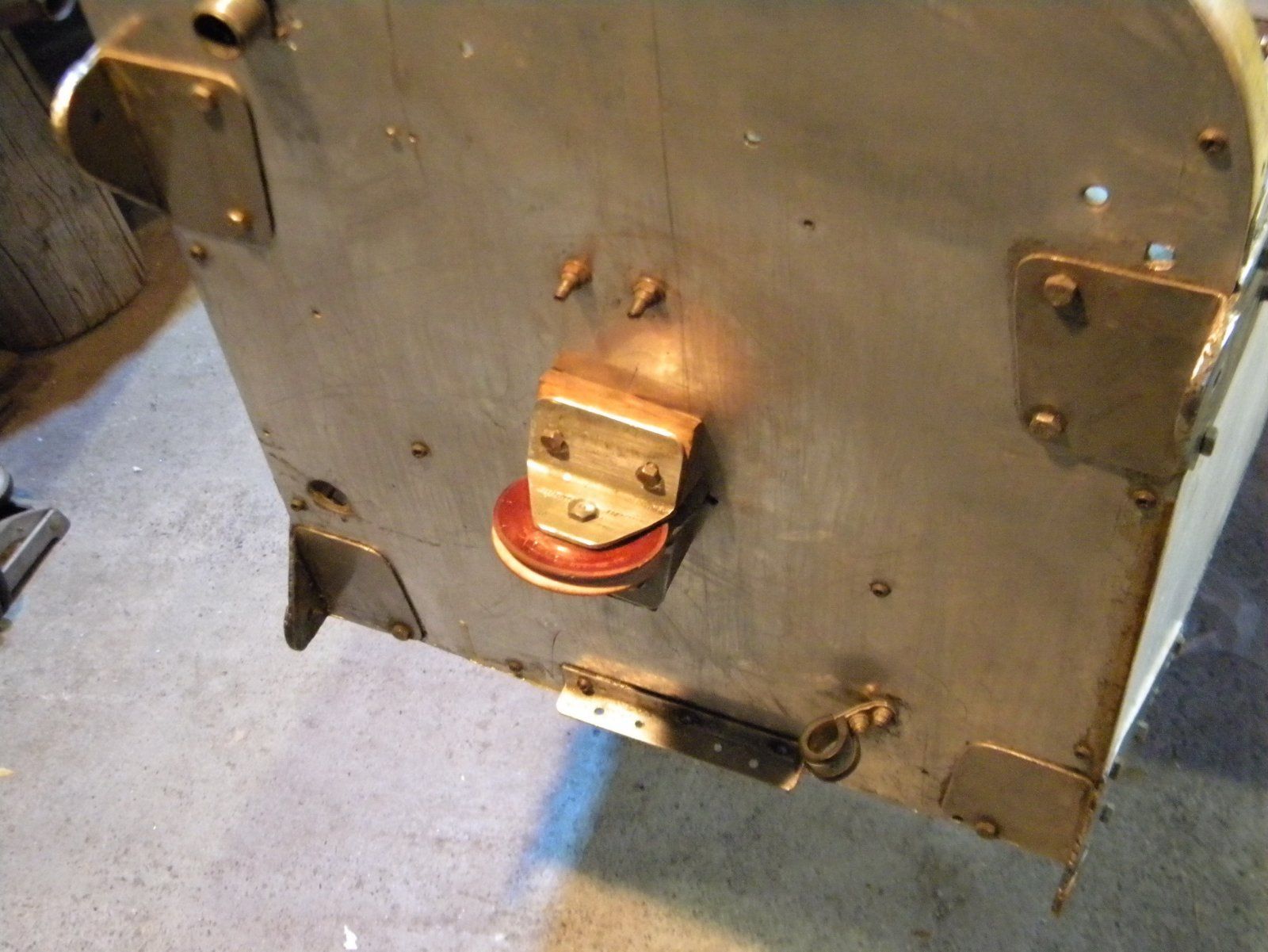

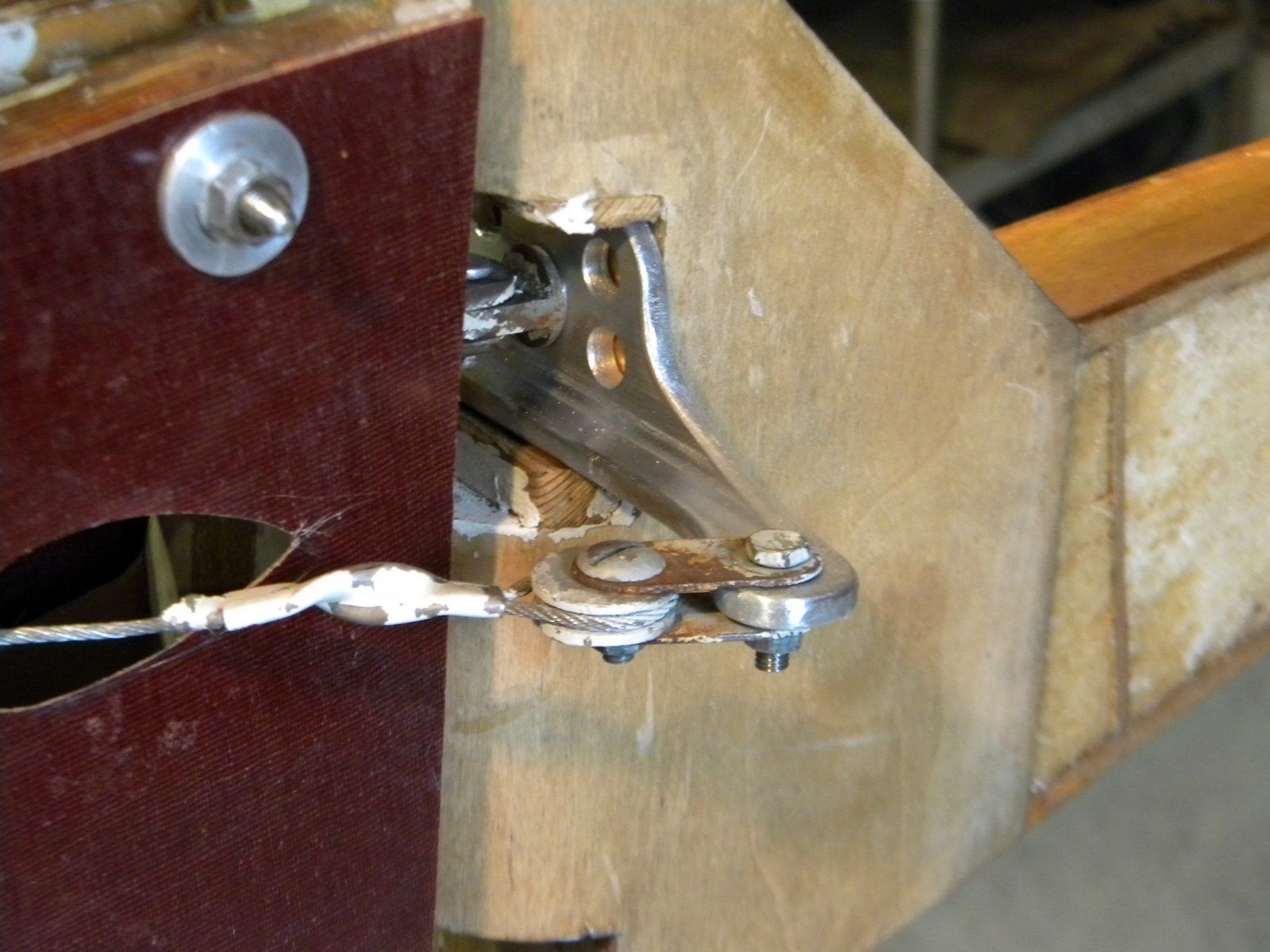

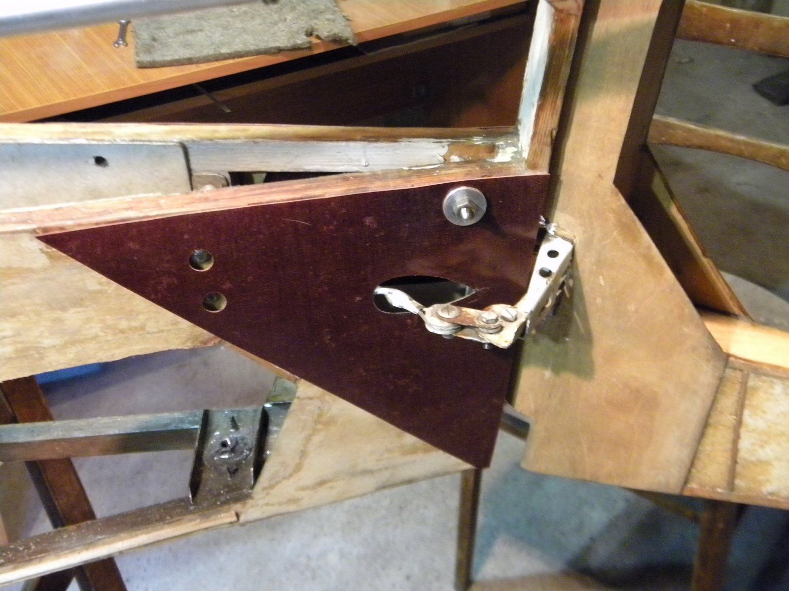

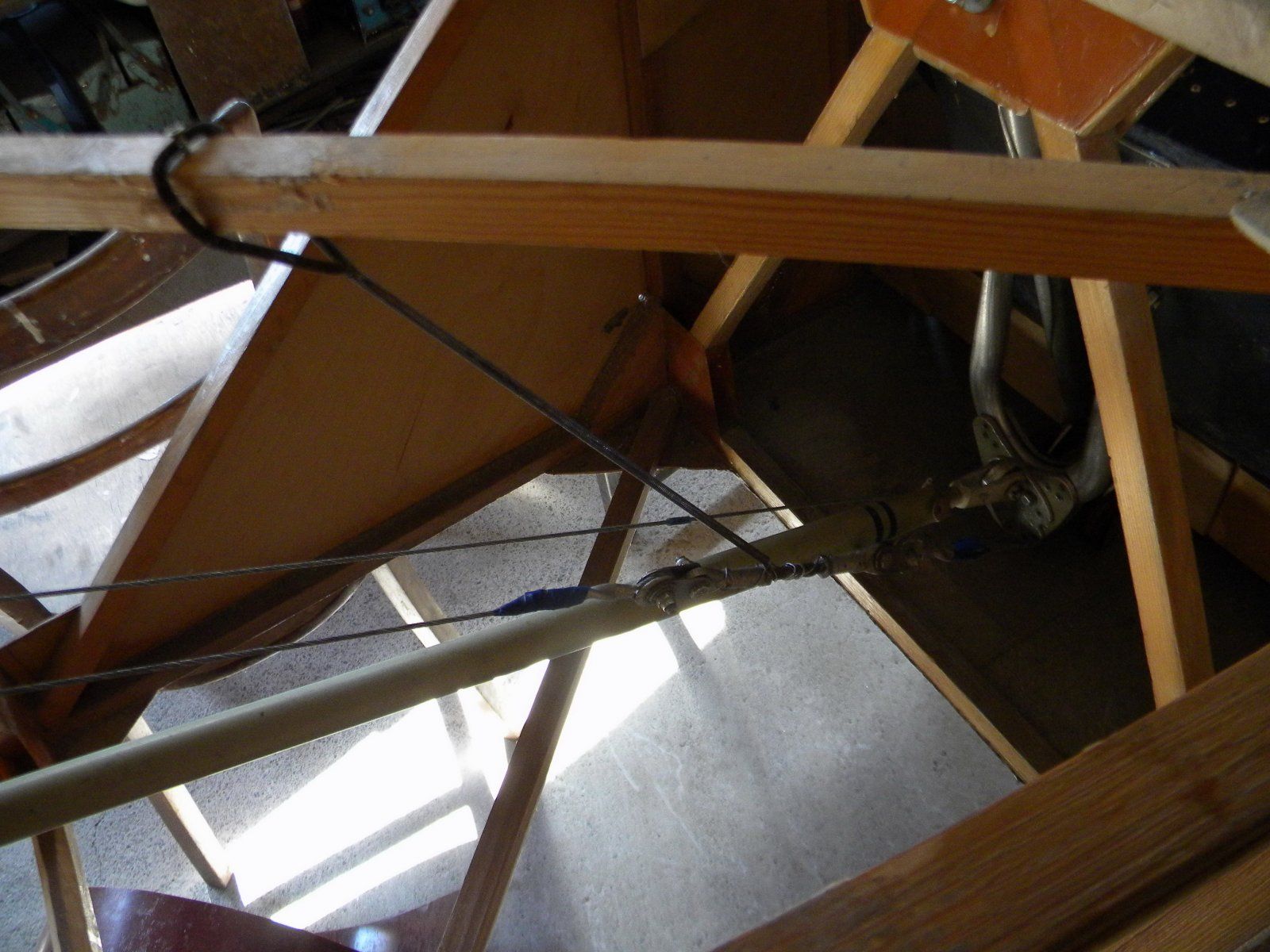

Прежде чем начать зашивку хвоста, решил проверить проводку РН. Поставил руль, подцепил троса, но ролик обратной связи не вошел. Из-за того что ролики у заднего лонжерона отошли назад после переделки первой качалки троса натянулись. Кроме того заметил, что в нейтральном положении РН педали стоят в повороте влево. Правый трос на котором тандер, короче.
Расконтрил проволоку выровнял положение педалей, но блочок впереди всё равно не входил в своё гнездо.
пришлось переточить блочок. Теперь он на 20 мм меньше диаметром.

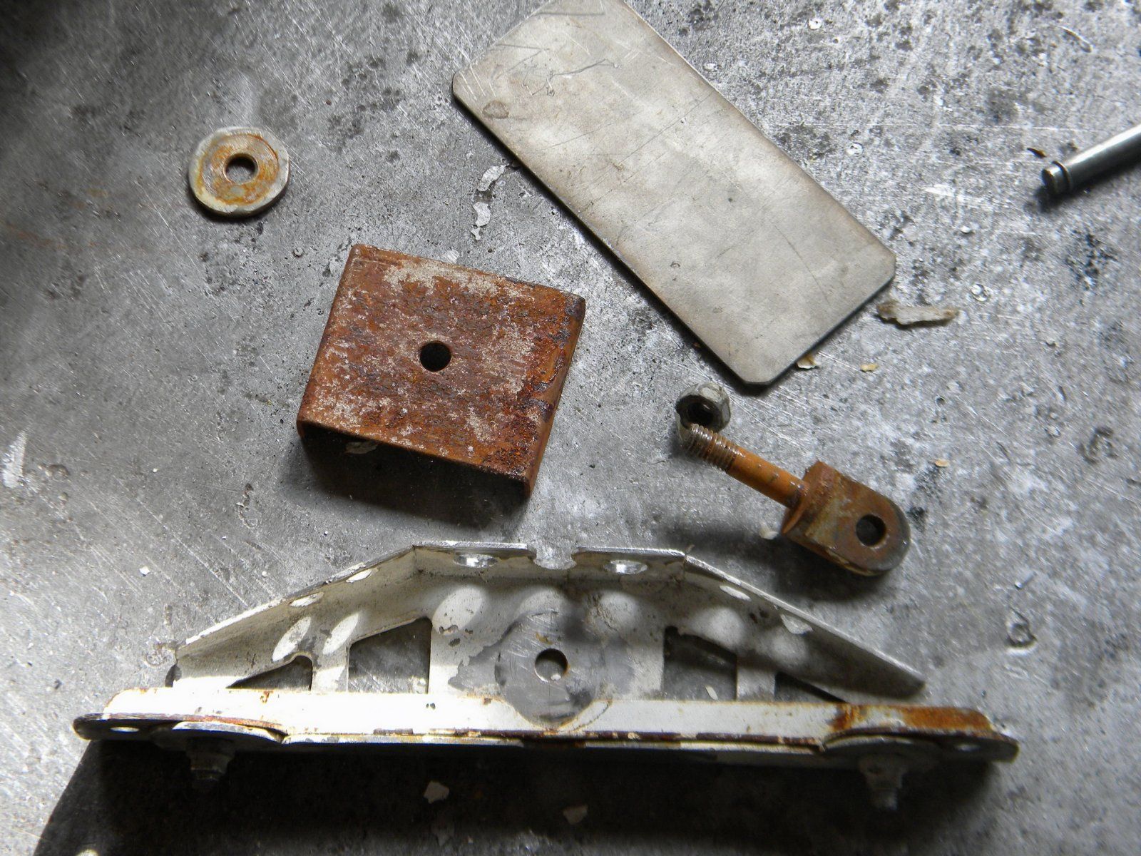

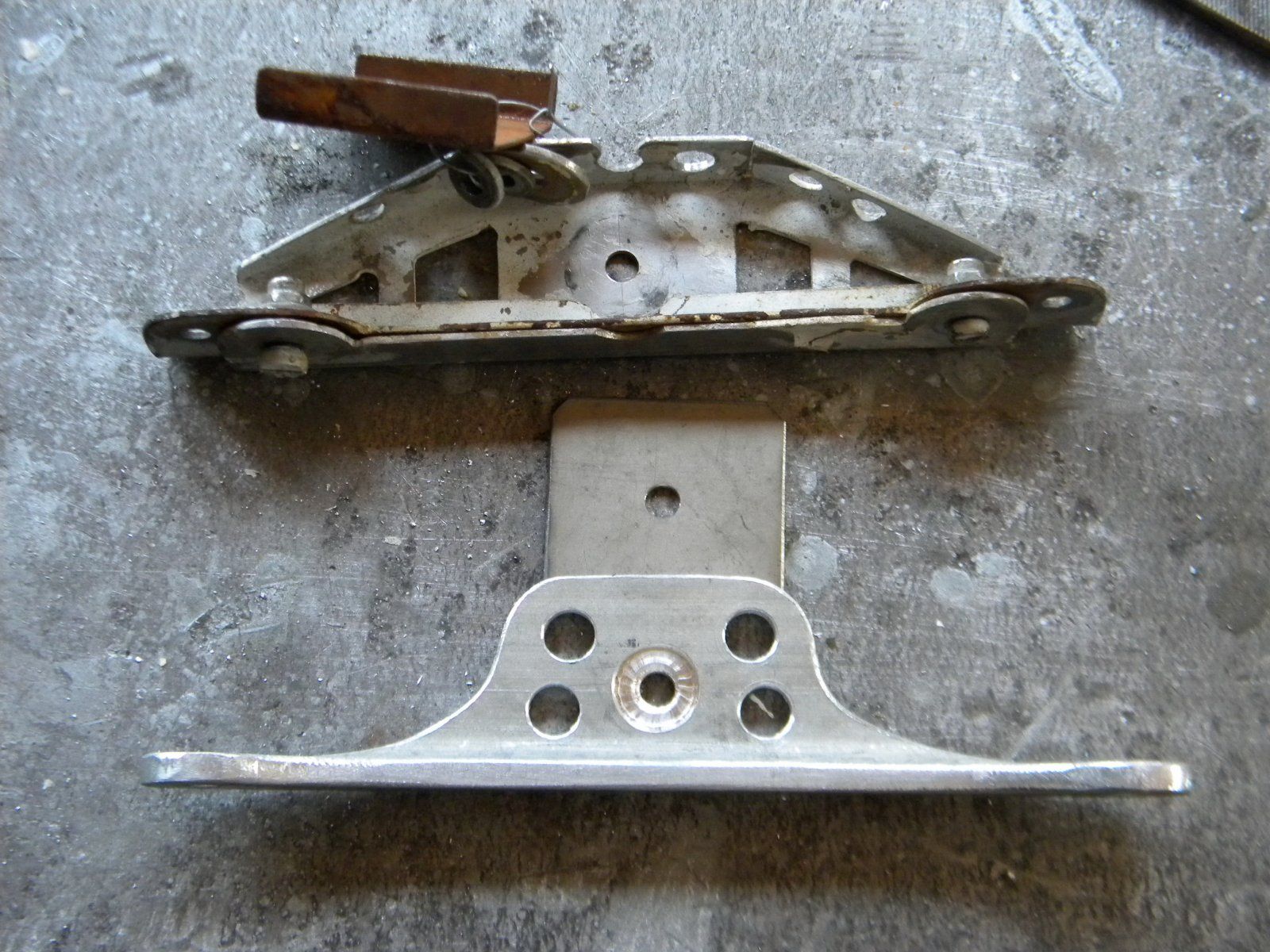

Ещё мне давно и сильно не нравится кабанчик РН. Ставить троса на кабанчик, засовывая в зазор по две шайбы это нужно произнести множество заклинаний. Первоначальный вариант видимо получился коротковатым, и чтобы уменьшить углы качания РН добавлен ещё уголок. Сделан конечно старательно, но тоже решил переделать.

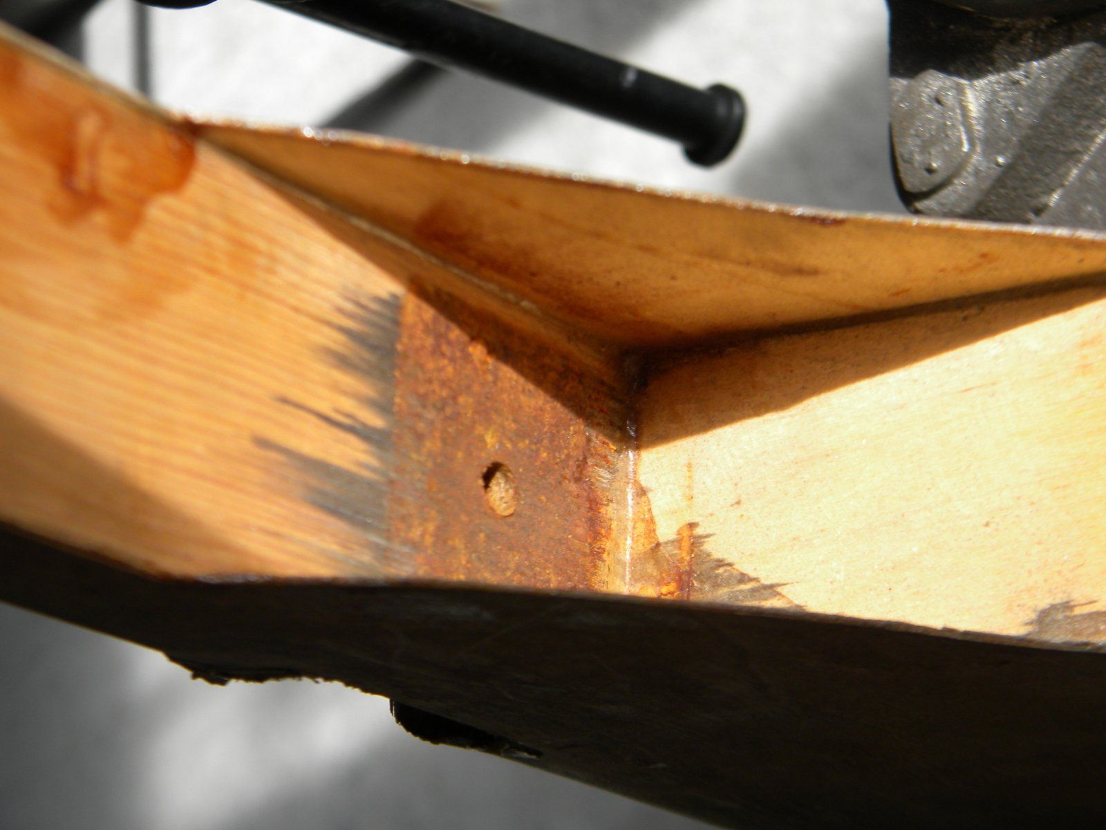

В руле внутри железная пластинка под гайку крепления шарнира и кабанчика заржавела. Надо всё таки в такие места что нибудь нержавеющее ставить. Под руку попалась титановая пластинка.
Два часа работы и новый кабанчик готов. Старый кабанчик вместе с пластиной и шайбами весил 160 гр. Новый с титановой квадратной пластнкой 70.

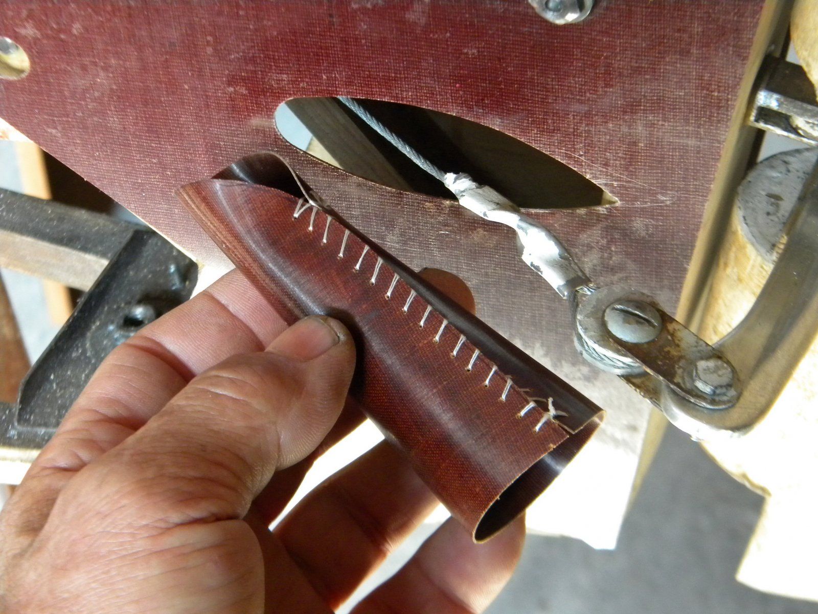

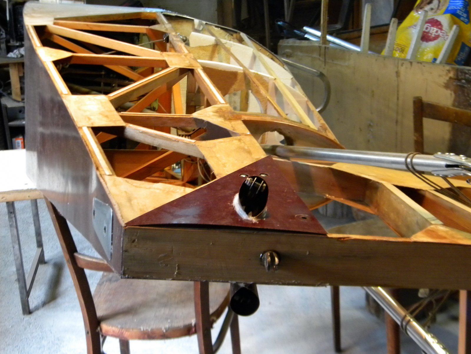

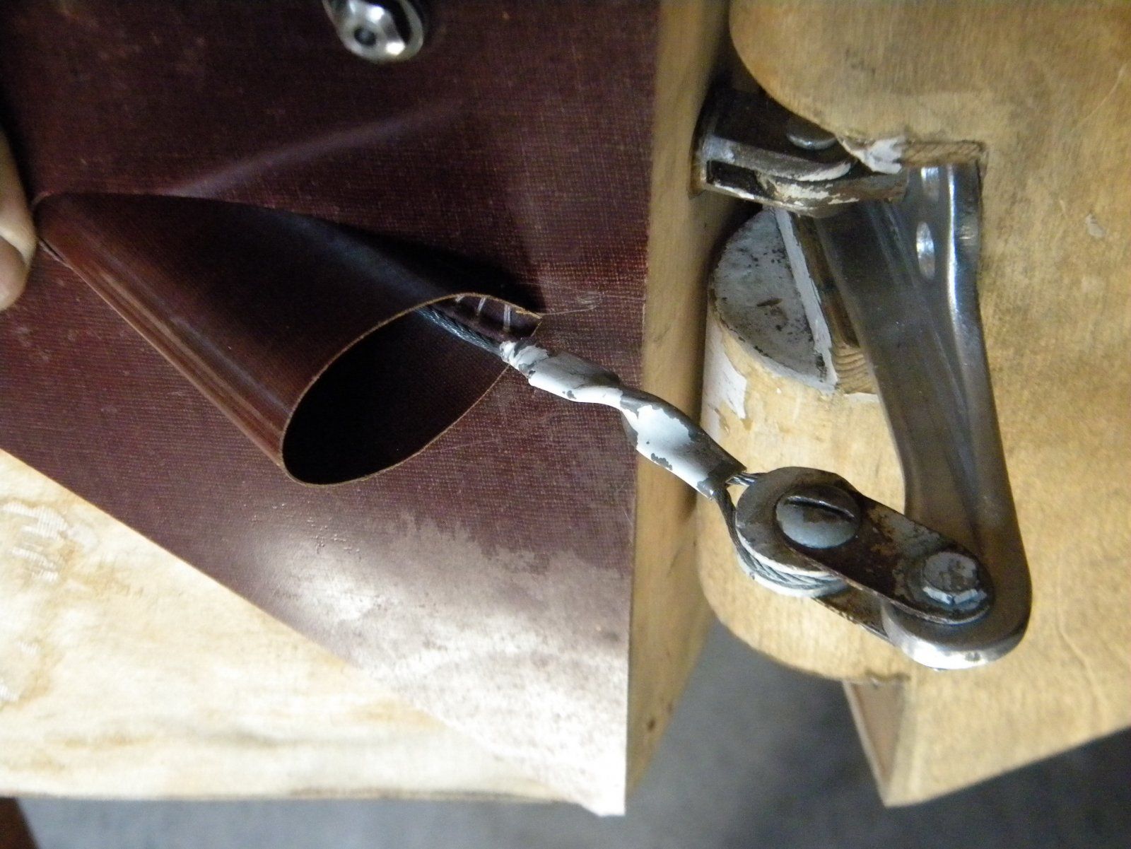

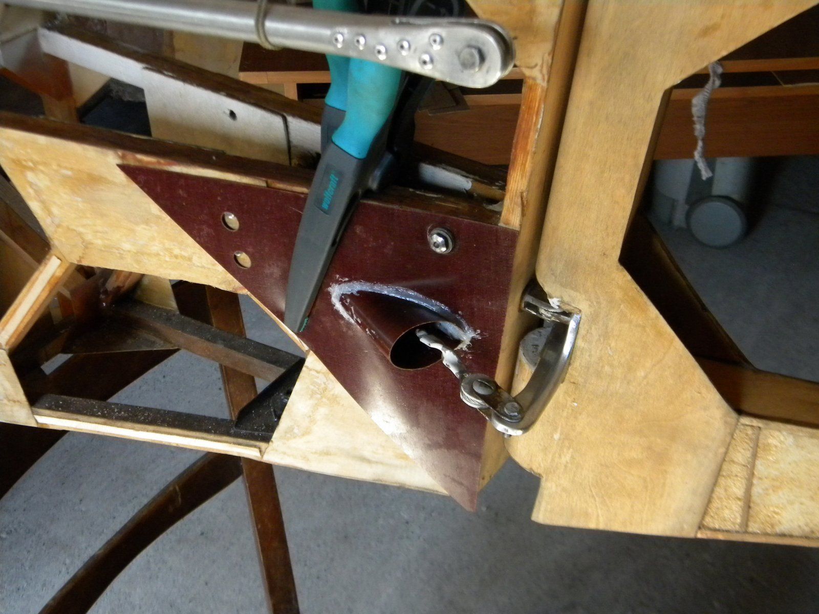

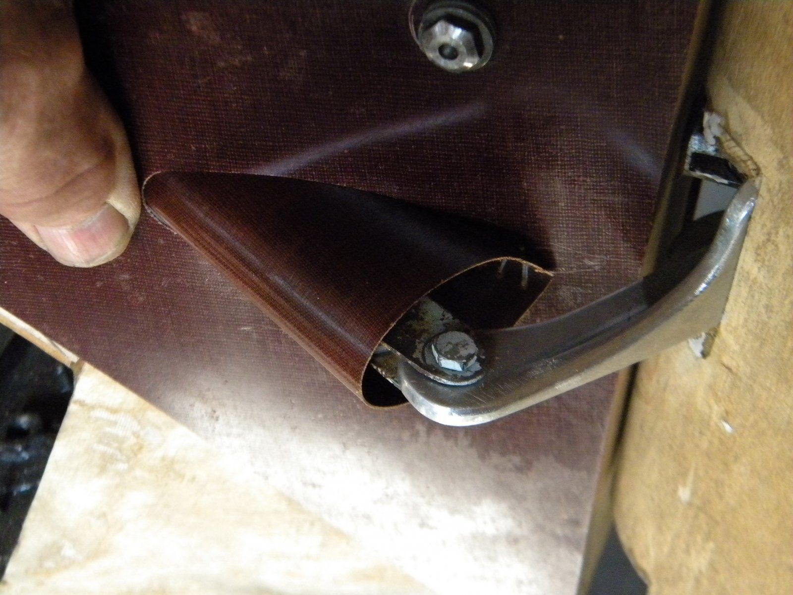

Угол качания троса достаточно большой, и в дыру зимой из под винта туда будет залетать снег и там оставаться. Решил сделать каналы тросов, чтобы этого избежать. Ну и ещё причина для этой доработки это облегчить работу с тросами. чтобы они не падали внутрь и легче было их достать при монтажах. Есть ещё один недостаток в системе.
Место для тандера на тросе выбрано не самое лучшее и из-за его веса правый трос просто на ура ускользает внутрь фюзеляжа. Пришлось для компенсации поставить тонкую длинную пружину. Хотел было замахнуться и на троса, но пожалел и время, и деньги. Пусть пока так и будет.
К слову сказать, этот текстолит достаточно податливый материал, и из него легко получаются и такие вещи. Ну для того чтобы закрутить его и чтобы он не сопротивлялся при прошивке пришлось листик немного погреть феном.

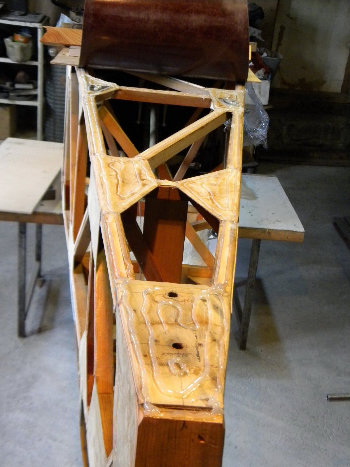

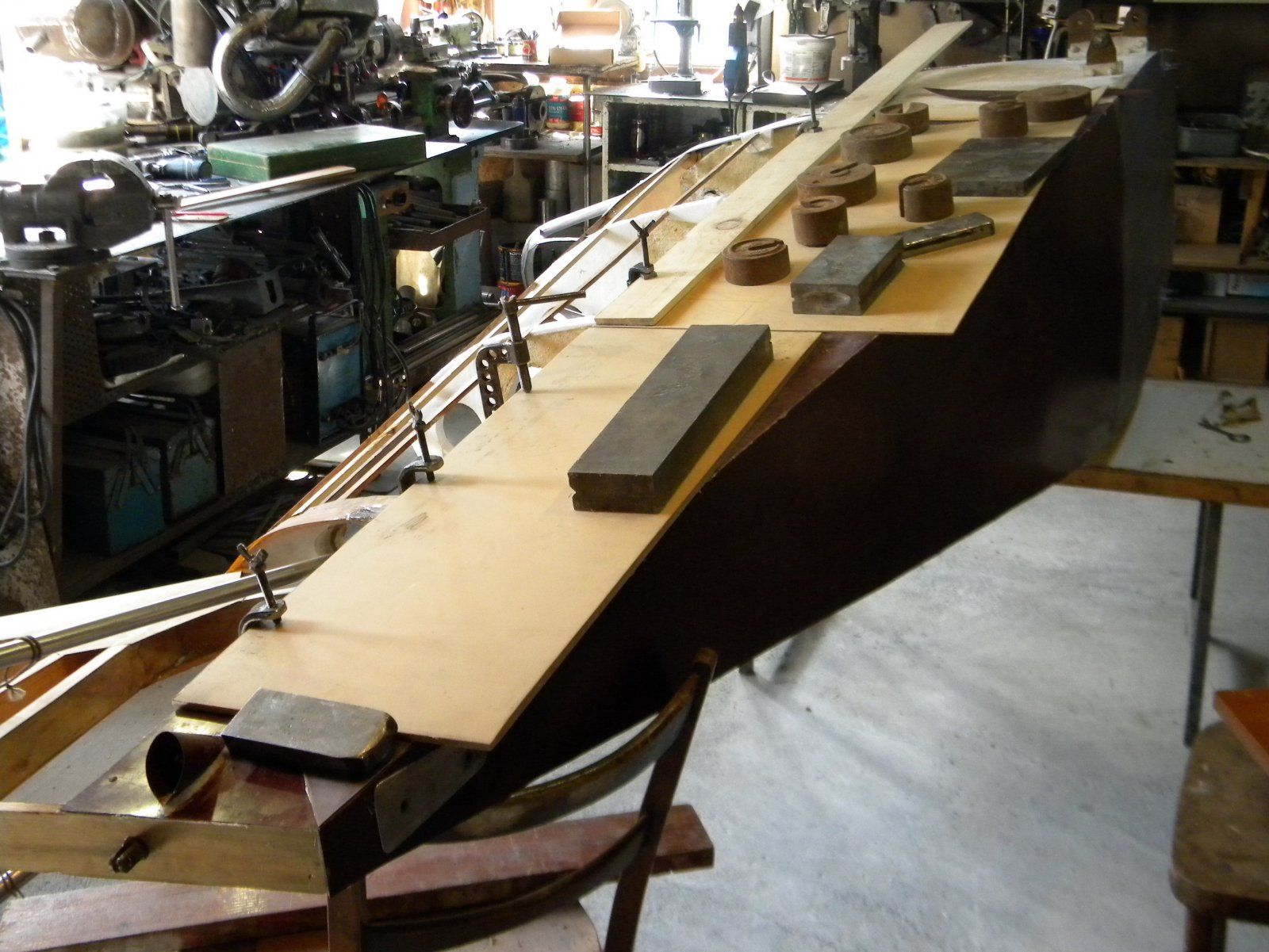

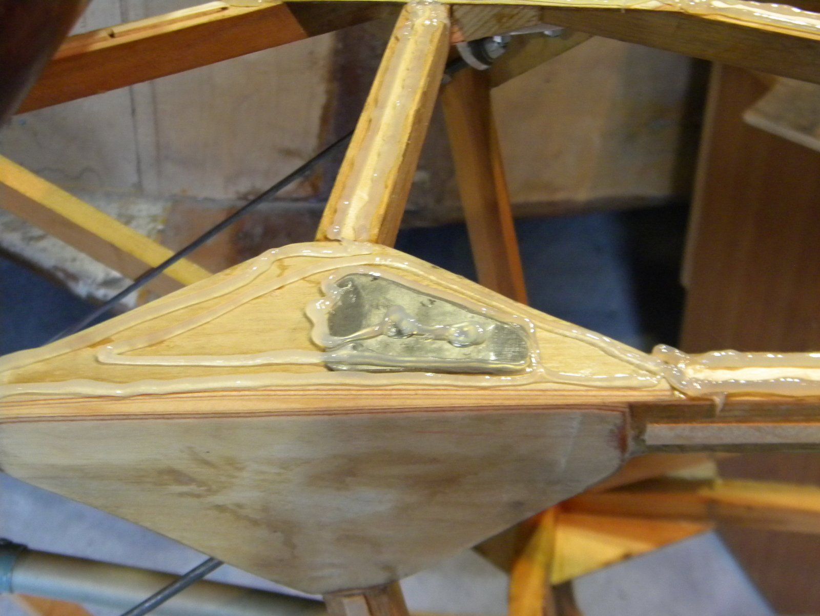

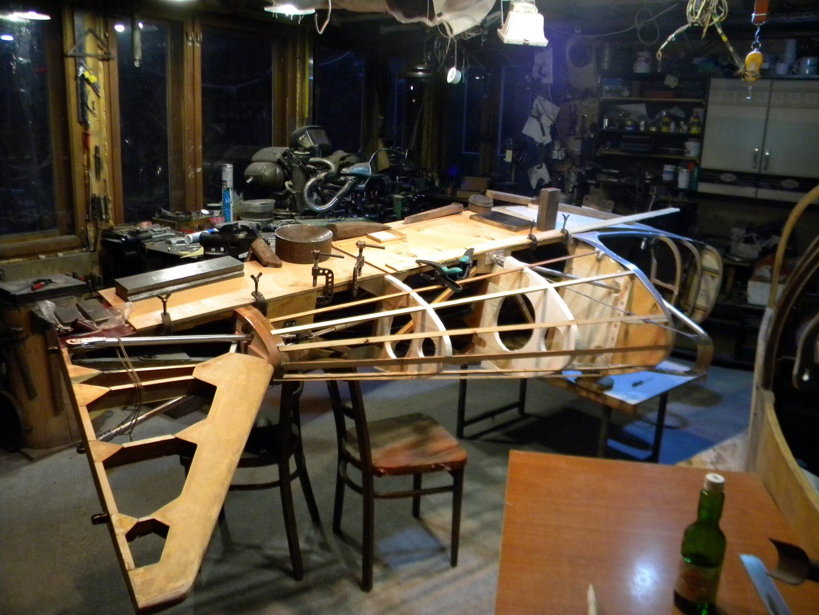

Ну вот и склейка пошла. Начал пробовать на каналах троса. До полного затвердевания этот прозрачный клей нужно держать час. Цветной жизнеспособность меньше. А этот мне оказался в самый раз.
Вчера пока клеились трубки приклеил днище.

:ROFLMAO: ................да Вы поднимите его сперва. У меня приятель строит самолет в ангаре так он капельки клея считает, аккуратист, а как я на телефоне показал как нужно клеить текстолит у него волосы чуть не поднялись дыбом.

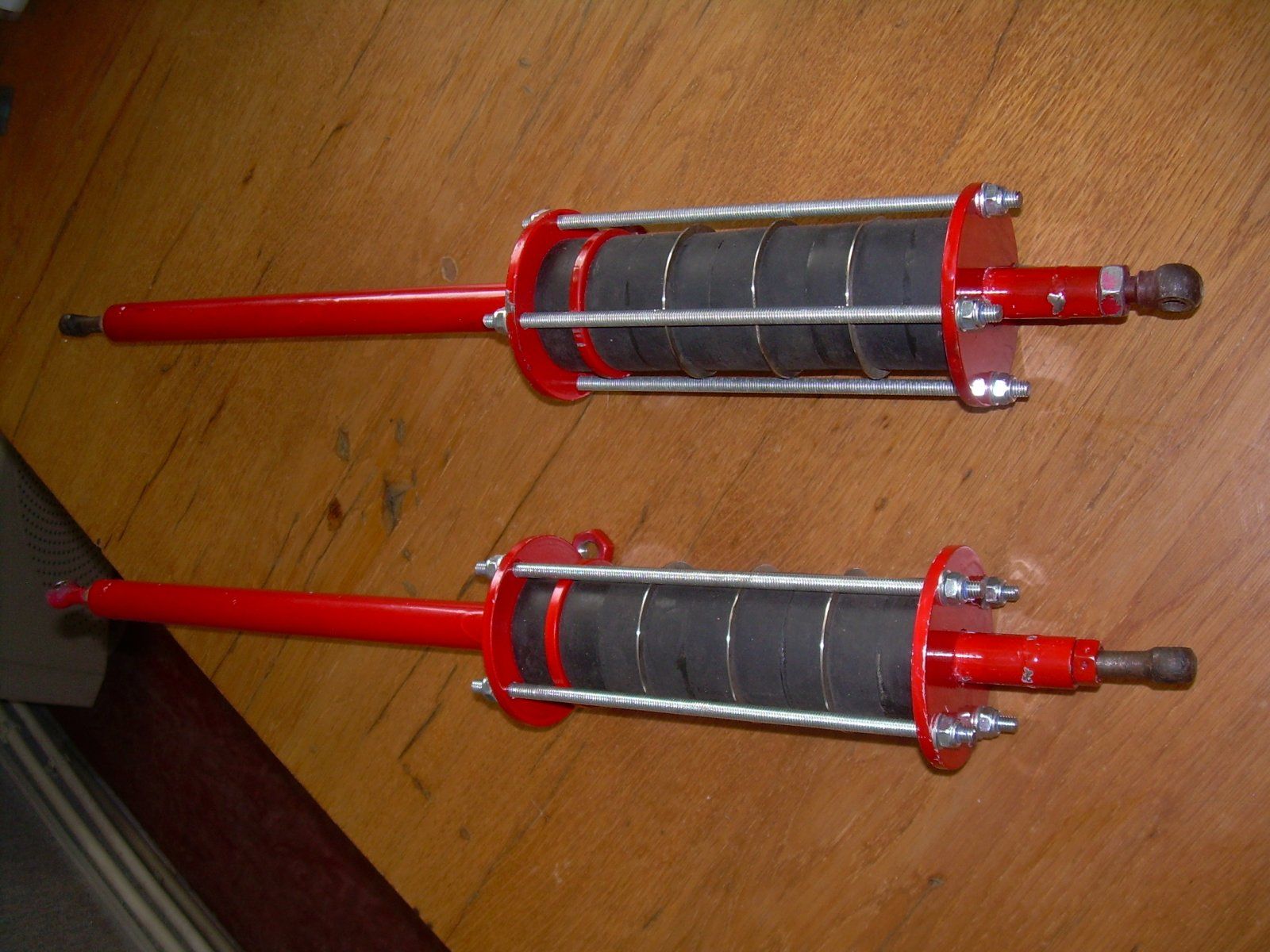

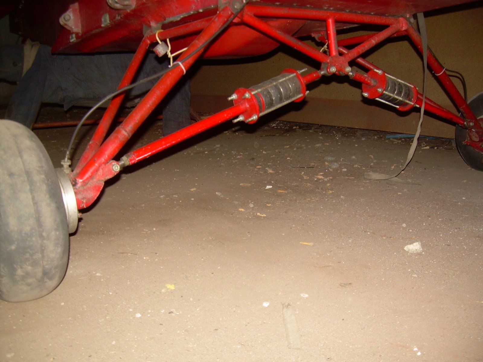

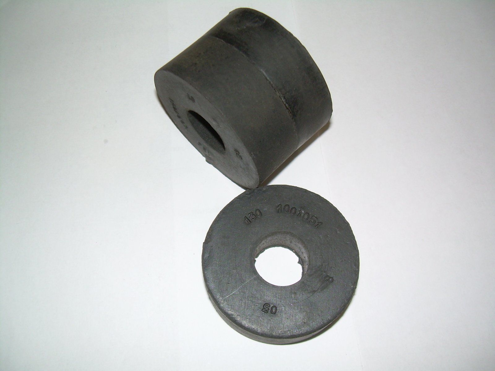

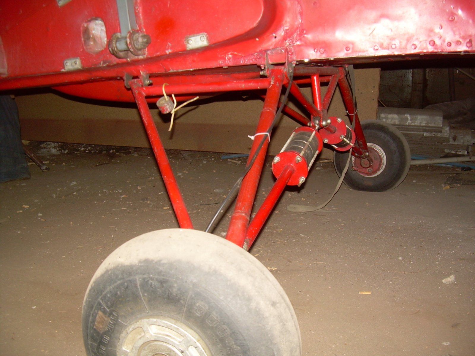

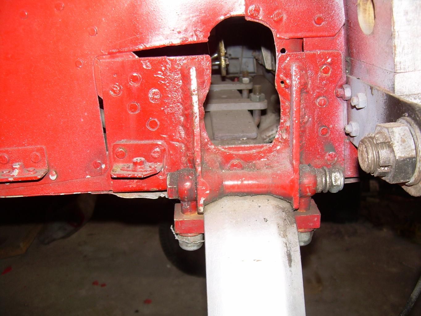

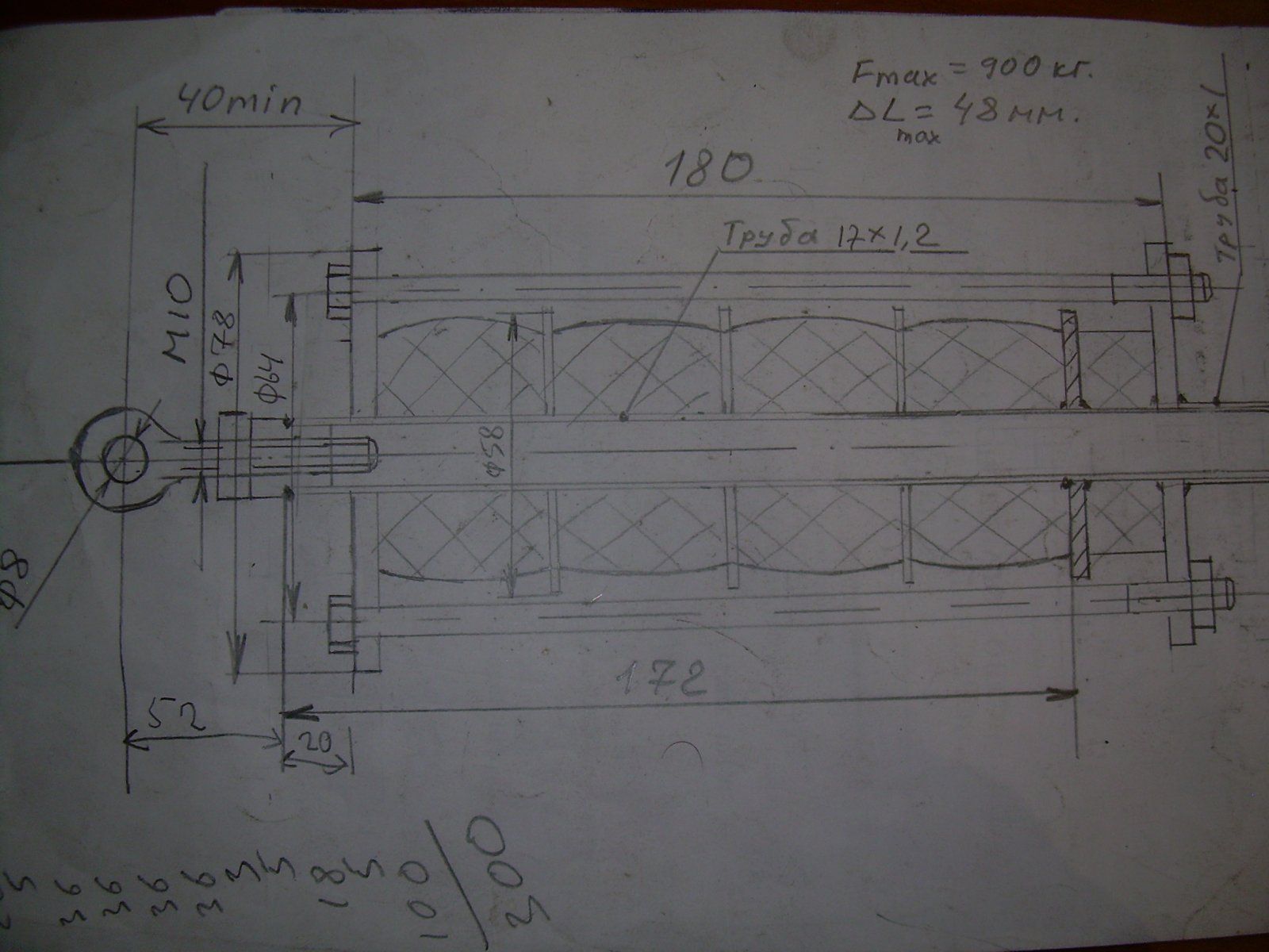

Для сброса веса предлагаю, пока это будет безболезненно, заменить рессору на пирамидальное шасси.
Выигрыш - 5-6кг!.
У нас была рессора - заменили, не нарадуемся! И выигрыш в весе, и гораздо лучшая амортизация.
Обратите внимание на узлы крепления!
Аэродинамика пострадала не на много.
