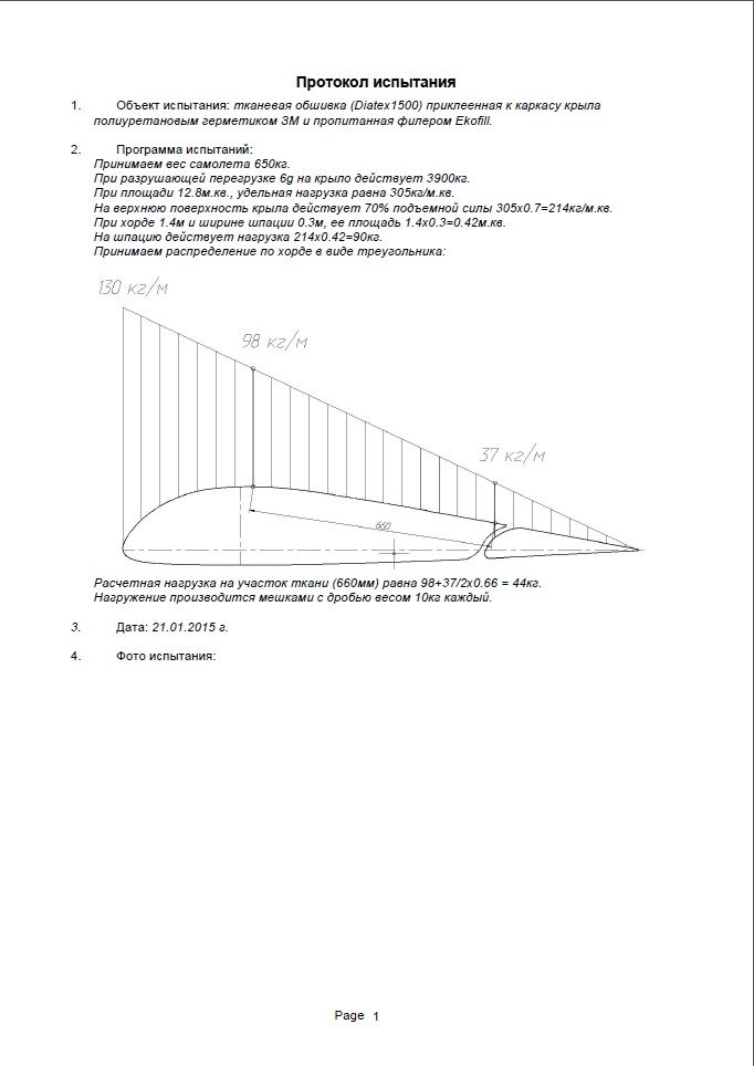

да просто посчитайте. Вес 235. перегрузка 3. Итого 705 кг. Из них 75% на верх или 529 кг. из них 60% сосредоточено на жестком лобике . На ткань остается 211 кг. Нервюр 12( корневая шпация в фанере, ну на ладно не учтем, пойдет в запас) . Получается по 17.5 кг на нервюры. Пусть для запаса посчитаем что они распределены на очередных 15 % хорды( после 25%). ширина нервюры 8 мм, этот отрезок 150 мм. итого на 1 см2 склеики приходится 1.45 кг на отдир. можно просто эмалитом приклеить( сделайте эксперимент, наклейте на рамку ткань, посчитайте площадь склеить, нагрузите ткань железками)
Всё это уважаемый Миг-17ф не более как теоретические предсказания , ни о чём не говорящие , а только предполагающие . Вот когда на практике эти ваши предположения будут подтверждены , когда хотя бы 50 часов эксплуатации в разных условиях полётов и всё будет без сучка и задоринки , вот тогда вы сможете смело говорить , что всё сказанное здесь выше просто фигня и не более . Хватит уже дров ломать , их уже предостаточно наломали и идти своим путём набивая в лучшем случае ( свои шишки ) , а в худшем ,,,,,,. До нас уже всё попробовали и сломали , и оторвали . С уважением . А то у нас всегда получается- - хотели как лучше , а получилось как всегда .

Чья практика? На каких самолетах? При использовании каких клеев, способах и площадях клевых соединений?
Существует и другая практика, которая показывает, что все прекрасно отрывается и при применении "неказеиновых" клеев, если это сделано не стандартным способом и без четкого понимания сути и физики технологического процесса.
Изначально я указал на каких. Действительно, там металлический каркас и ширина полок нервюр около 16 мм. Клеи : ВК-11 и какой-то герметик 3М, причём обтяжка не "чулком", не полная. Но нет оснований сомневаться, что адгезия к пластику или дереву отечественного клея ВК-11 будет хуже, скорее всего наоборот-лучше! Есть конечно нюанс меньшей площади приклейки к деревянной нервюре.
И да, я наблюдал отрыв 2 м обшивки за лонжероном, приклеенной клеем АК-20 на "Гидроплановском" Че-22. Экипаж в воздухе этого даже не заметил. :eek: Так что не могу и не буду рекомендовать приклейку обшивки к металлическому каркасу клеем АК-20 без прошивки. Но теперь, при наличии ВК-11, я бы про АК-20 вообще не вспоминал.
И никто, ни Кондратьев даже, ни другие конструкторы реально не имеют опыта длительной эксплуатации своих самолетов, просто потому что их нет. Эти десятки проектов канули в никуда, ничего не летает.
В РФ имеют большой налёт на "химии" самолёты СП-30, но они увы, с металлической обшивкой и Х-32"Бекасы" с приклеенной непрошитой, МАИ-890 кстати тоже. "Химик" часто 150 ч за лето налётывает.
Они кстати могут рассказать в форумах много чего. Как в 95 году у Виттмана обшивка непришитая оторвалась. До сих пор помнят.
Если это был "Тэйлвинд", то у него -удельная нагрузка 70 кг/кв.м. и скорость 300+ км/ч. Чувствуем разницу, делаем выводы...;)
Напоследок, приведу иллюстрацию Ю. Яковлева по распределению воздушной нагрузки, к испытаниям мягкой обшивки.
