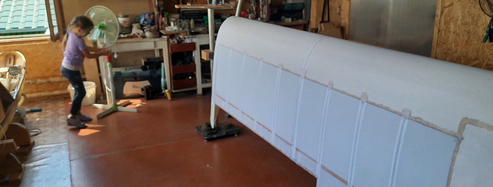

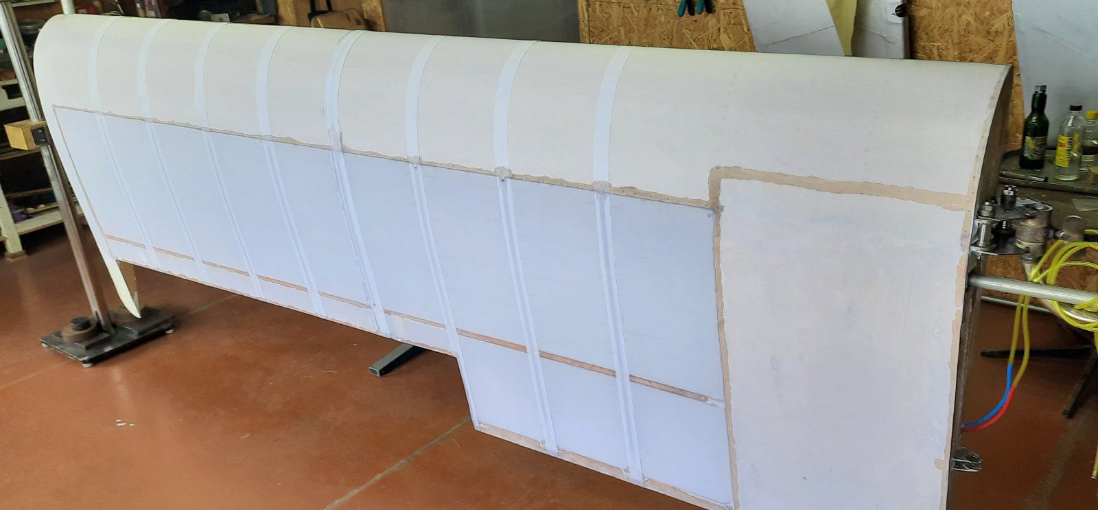

Второе крыло будет таким же!
Без фиолетовых ленточек, такая прошивка вообще смысла не имеет.
Если ткань отслоится от нервюры, то она порвется этими нитками на раз.
Тут вполне хватило бы и односторонней прошивки верхнего полотна, как я хотел делать в начале, но поддавшись мнению, более опытных строителей было решено сделать сквозную.
Может оно того и не стоило, но так спокойнее буду спать.
Здесь изначально была прошивка, более тонкими нитками. И Дима Чеботарев тоже очень рекомендовал прошить.
Нет смысла уже трясти этот вопрос. Поезд уже ушел.

Владимир! А на носке зачем продолжать ленточки? Потоком задерет? Край ленточки хорошо приклеить или заэмалитить и закрасить.
argentavis
Я люблю строить махолёты!
Да Виктор, думаю цельные лучше будут. Думаешь не стоит?
Можно и отрезать в принципе то.
Просто технологически мне проще так приклеить с натягом по всей длине. Как дополнительный прижим к нервюрам.
Они в натянутом состочнии. Хуже от того что они на лобике тоже думаю не будет.
Толщина 0,1 мм. Думашь турбулизовать будут поток?
Верхние слои эмалита с алюмпудрой будут, заровняются.

Да на лобик они точно не нужны, будут выпирать, и эстетику портить, не замажется.
argentavis
Да честно говоря, я уже пожалел, что взялся за сквозную прошивку. Достаточно было бы и одной верхней.
Вообще ничего не выпирало бы.
Времени много потерял, а толку на грош.

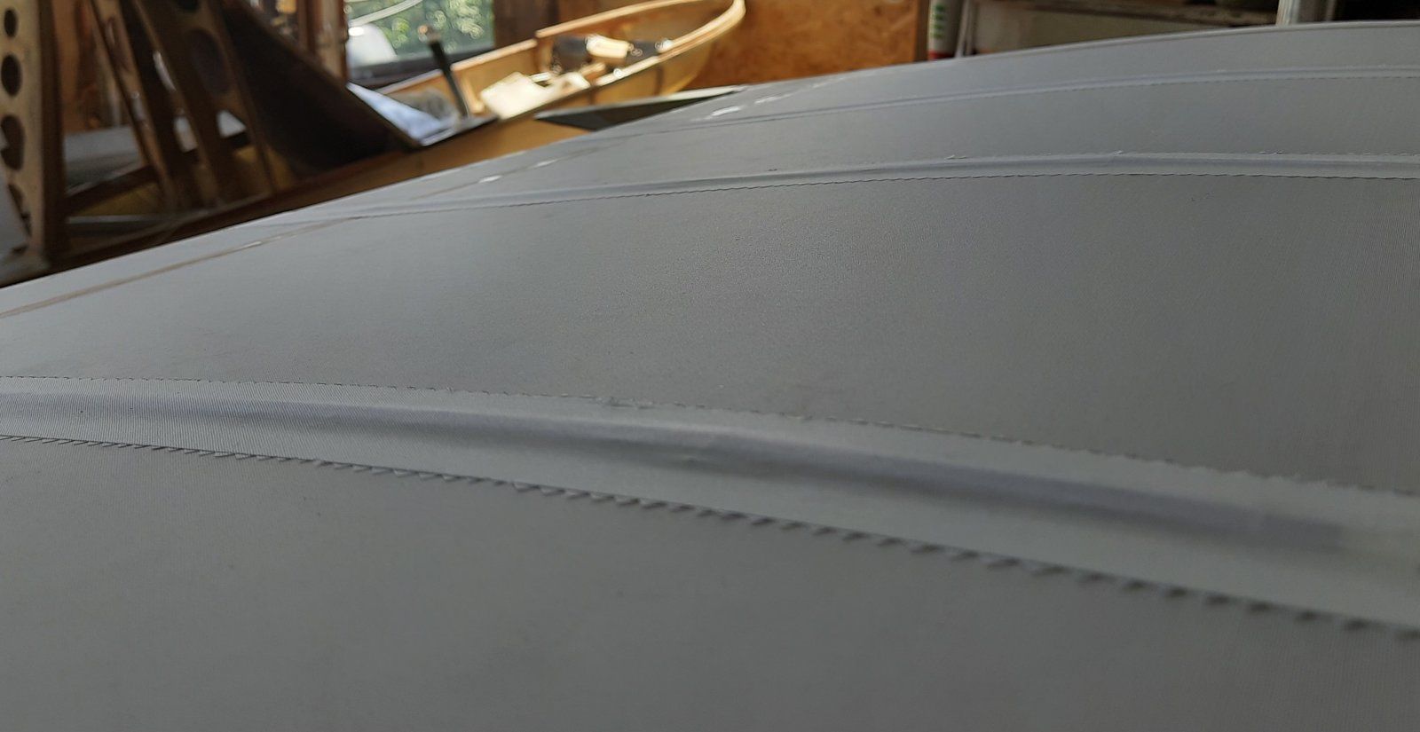

Тут все относительно. Дыры в ткани по 3мм от этой прошивки провокация к разрыву.
Тесемки, нитки ленты, все это эстетики не добавляют.
И это дополнительный вес, время и деньги.
Как нибудь проведу испытания цианокрилатного клея. Думаю, что и его бы с лихвой хватило бы.

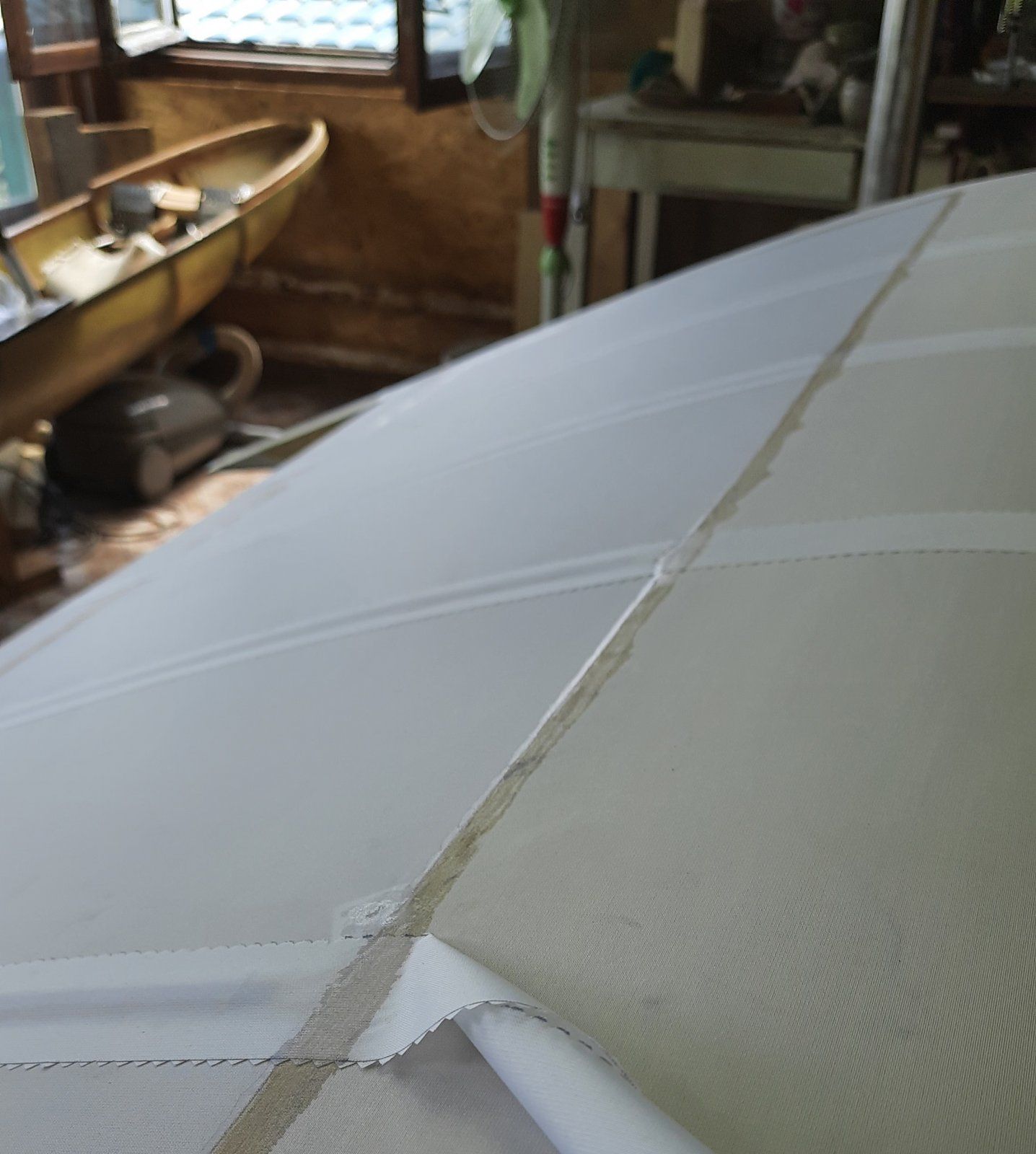

Тут мне пришла компроимиссная идея прошивки крыла для планера.
Как говорится и волки будут сыты и овцы целы.

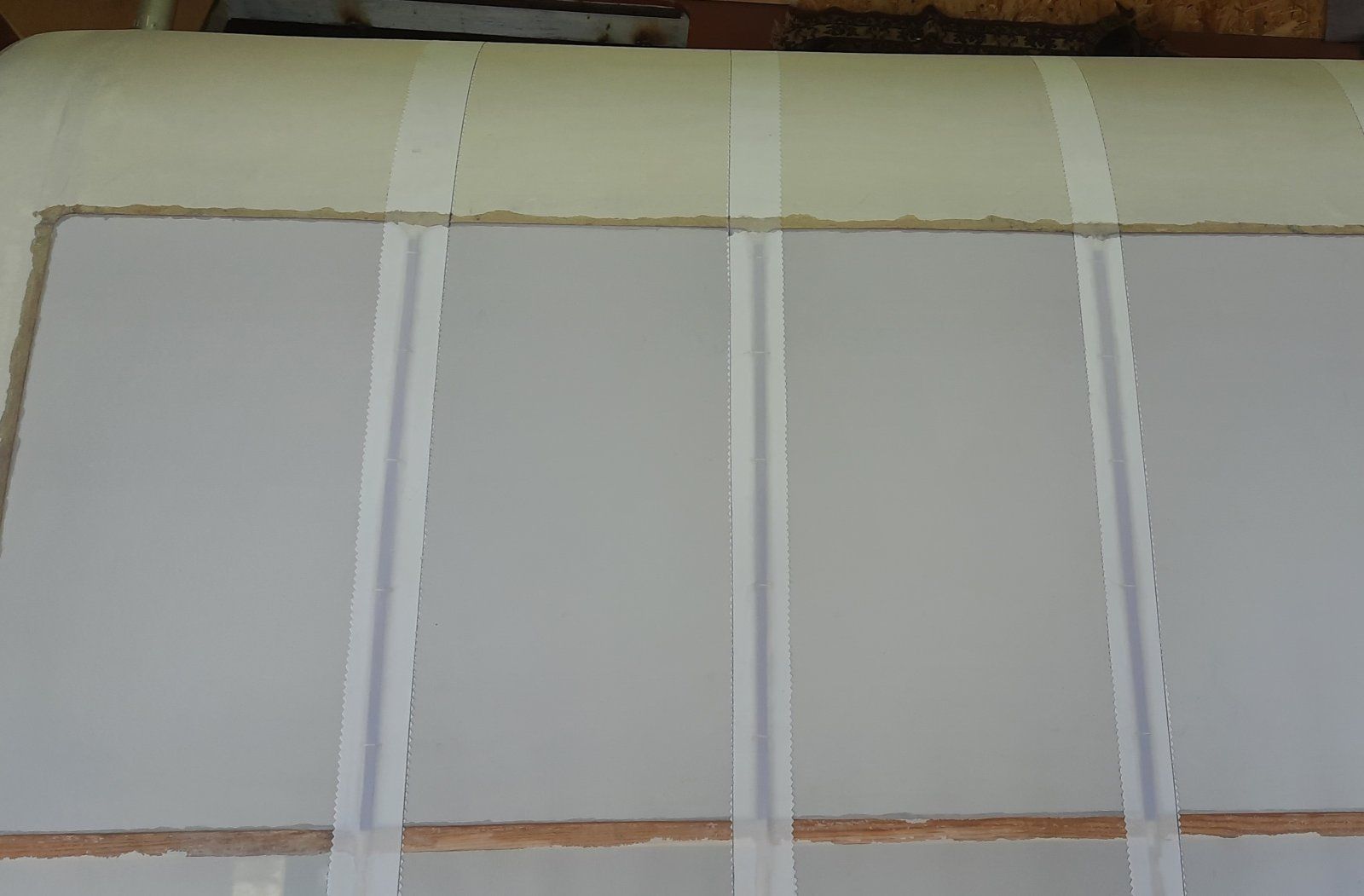

Он и так ламинарным не останется - не беспокойтесь.
Да, конечно! Поверхность не идеальная.
Но без лент на лобике выглядит вроде лучше. Мнеьше хлопот с ними будет при пропитке эмалитом.

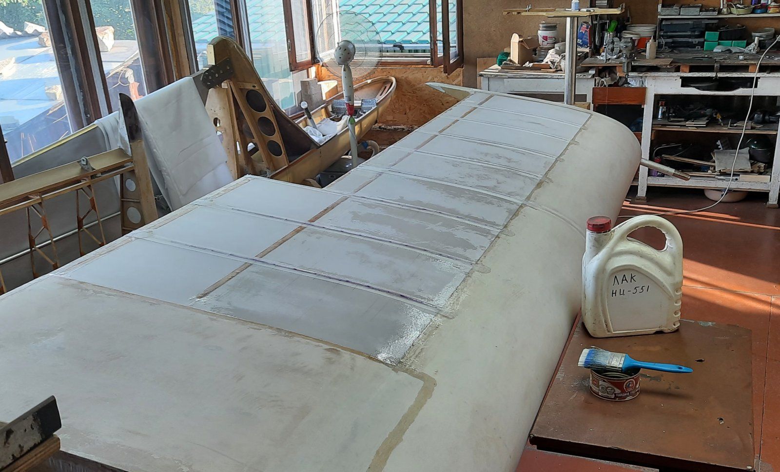

Да всё уже испытано. Я клеил к дюралевому крылу и всё отлично держит. Когда пришлось снимать ткань без разогрева феном не отодрать. К дереву, полагаю, ещё лучше адгезия... А то, что сделано, то сделано. Хуже не будет. Всего лишь немного лишней суеты ;)

Еще. Можно было в верхней рейке канавку мм 2 пропилить, в нее насверлить отверстий и в ней продольный шов утопить, а потом зашпаклевать чем-то эластичным, чтоб не выкрошилось или узенькой ленточкой заклеить. Так на металлических иногда делают. Если отверстия мм через 50, то при нагрузке 30 кгс/м.кв, расчетной перегрузке 6 и шаге нервюр 300 мм на стежок расчетная нагрузка примерно-грубо не более 3 кгс. Синтетику ниткой даже без подкладки не прорвать. И рейку ниткой не расколоть, если еще слои в рейке горизонтально пустить. И рейку чуть шире на диаметр отверстий. А нижнюю приклеить на 88.
