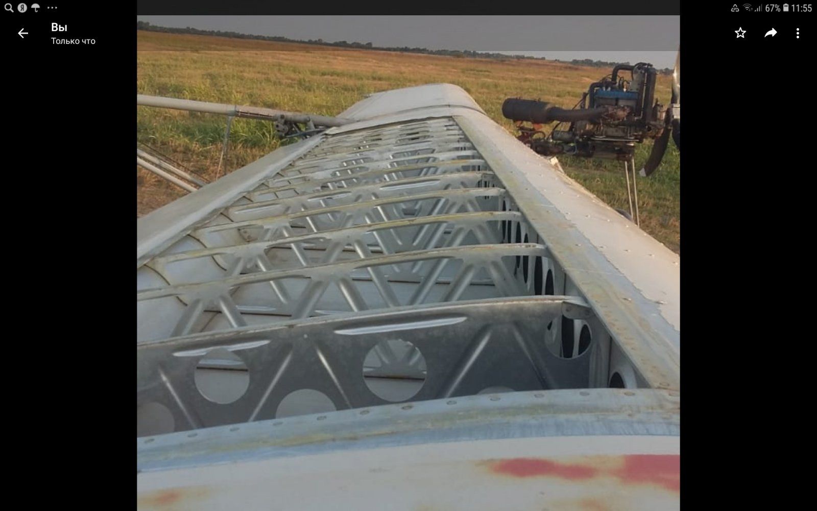

А,вот без прошивки,оторвало в полете.Сел,как обычно,в момент отрыва,услышал хлопок,чуть качнуло.Почему летел?
Наклеивать полотно вот так, безо всякого перелома по передней и задней кромкам, было очень рискованно: оторвавшись в одном месте, обшивка стала подвержена цепному отрыву - при обтяжке чулком, или с загибами вокруг носка и задней кромки, такая опасность нивелируется.
Что же касается - почему летел: ответ следующий, хотя и несколько неожиданный. По линии отрыва, после лонжерона образуется мощный вихрь, который и загибает обтекающий крыло сверху, поток вниз. При этом, Су может даже возрасти - правда, умалчиваю, что станет с Сх-ом.
Если память не изменяет - такие конструкции описаны в книге "Летательные аппараты нетрадиционных схем " Бауэрса.
На ULF-е Иконо например обшивка просто приклеена. Прошита только снизу в месте вогнутости профиля. А где его только не мотало.

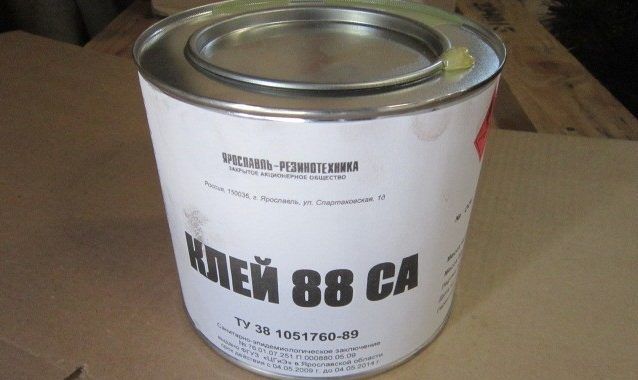

А вот и клей( Это не тот, чем Иконо клеил)
БФ–88 ТУ 381051760-89( он же 88 СА)
Нанести тонким слоем , дать просохнуть 10…15 минут при комнатной темп(темп клея должна быть не менее 18 град), нанести второй слой клея;, выдержать 1 минутуу и наложить ткань, выгнать валиком пузырьки воздуха; -дать просохнуть 15 часов; и можно эмалитить.
Выдержка из описания: …...применяется в автомобилестроении, самолетостроении и вертолетостроении.......Изделия, склеенные клеем БФ-88 (с герметизацией торцов и кромок), могут эксплуатироваться в среде воздуха, морской и пресной воды в интервале температур от -40ºС до +50ºС.

На фото всю правую консоль раздело
Да летел на вихре за лонжероном, который и играл роль верхней поверхности крыла.
Если бы сорвало нижнюю, верхняя бы точно слетела бы за ней сразу.
Ну и слава Богу, что все обошлось!
И спасибо еще раз, всем дрброжелателям, что наставили меня на путь истинный.

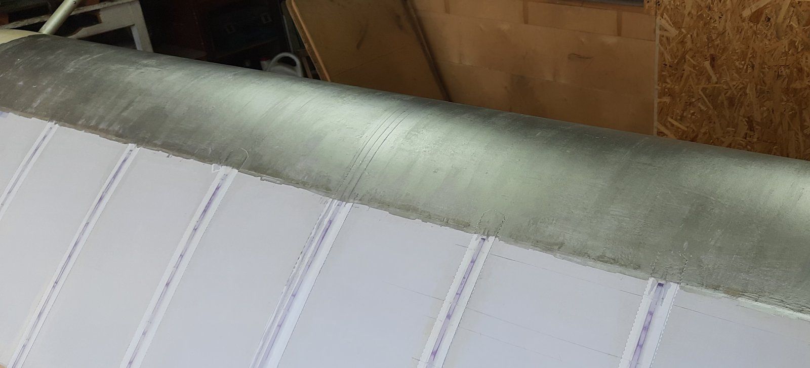

Автомобильную думаю использовать. "Снежная королева"
Сверху мягкий лак.
Начал лобик шпаклевать.
Хорошо, что отговорили от этих ленточек на лобике. Замаялся бы с ними.
Текстура ткани оказалось грубее чем у перкаля.
Под шпателем визжит.
У перкаля ворс поры забивает хорошо, а здесь ворса нет.
Еслии не шпаклевать, то ламинарного обтекания здесь точно не будет. Довольно таки шершавая поверхность.
Так что главная возня с отделкой только началась.
Lapshin
Далось вам это ламинарное обтекание - его не будет все равно, да и зачем оно нужно? Слыхали, поди - еще и турбулизаторы ставят.
В графиках дают стандартную шероховатость, равную 0.3 мм.
