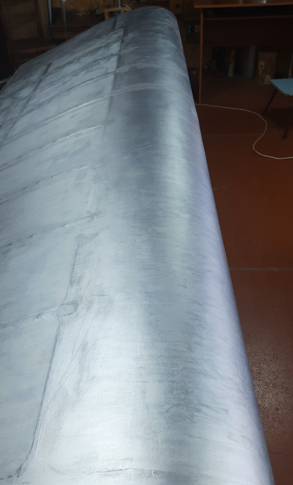

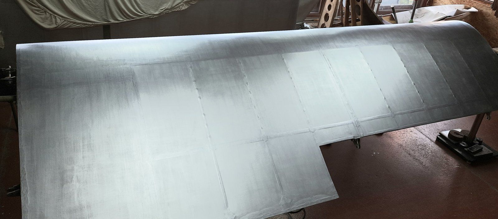

Многие самолеты,ультра лайты,вообще не красят.Выезжай на испытания,цвет потом подберешь,мелочевки хватит ,пол лета считай прошло.Начнутся дожди,можно и красить ,при желании.Володя Колосков на своей блохе надпись делал,так вызывал художника.Удачи.
Дзюба
Разве,крылу,фюзеляжу,сделанному по чертежам и технологии прототипа ,необходимо испытание узлов?Тогда строительство самолета затянется на годы и превратится в лабораторию по разрушению построенного.А ,если пружинка на хвостовом колесе сломается и на разбеге самолет шкобертя пойдет,как у нас говорят.Крылья могут поломаться.Зачем эти испытания? На крыле аэрошюта,написано,что это опасно!На новом,испытанном.Но пробовать надо.Решает пилот.Или проблема с колесом или шасси на пробеге,разбеге?Не успеешь среагировать,уже вверх колесами лежишь.Удачи.
