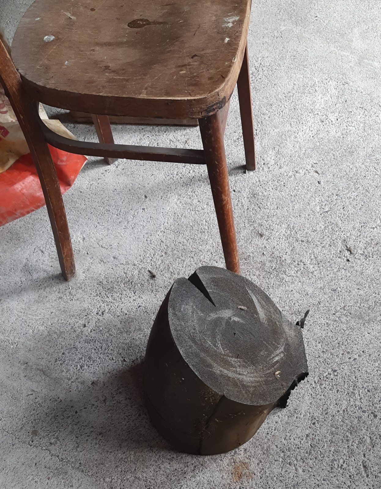

В аудиториях тоже протечки бывают . Для дерева самая плохая история когда оно лежит и преет , в таких условиях выходит из строя очень быстро , если теплое помещение и главное сухое , то дерево может храниться десятилетиями . Хотя для Арго Алексея , мы лонжероны несколько усиливали после пересчетов на прочность авиационным инженером . По фото по крайней мере следов прелости вроде не видно было , ну думаю вы их внимательно осмотрели . Главное что бы были вентотверстия в стенках лонжеронов между стойками . Если таковых не было , лучше нагрузить для успокоения и личного и аудитории .

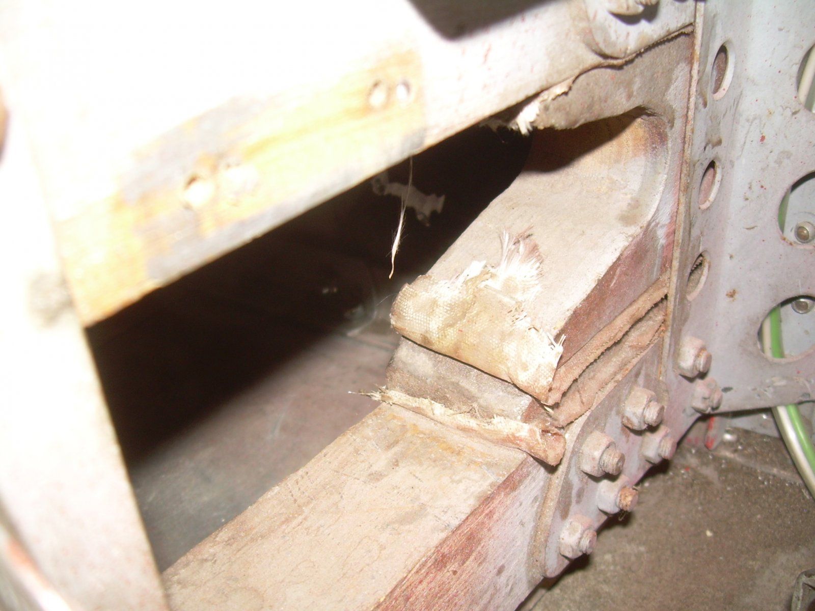

В моем случае испытания, были, хоть и почти 20 лет назад.
Что там могло с консолями произойти?
Самое простое: старение клеевого шва.
Из нашей практики.
Самолет строился давно и долго.
Переходил из одних рук в другие.
Со временем некоторые бобышки на фюзеляже стали просто выпадать.
На центроплане бобышки усохли и тоже выпали по очереди. Выпадали по клеевому шву.
Назад вклеивали с компенсацией зазоров стеклотканью, а одну - 1мм фанерой!.

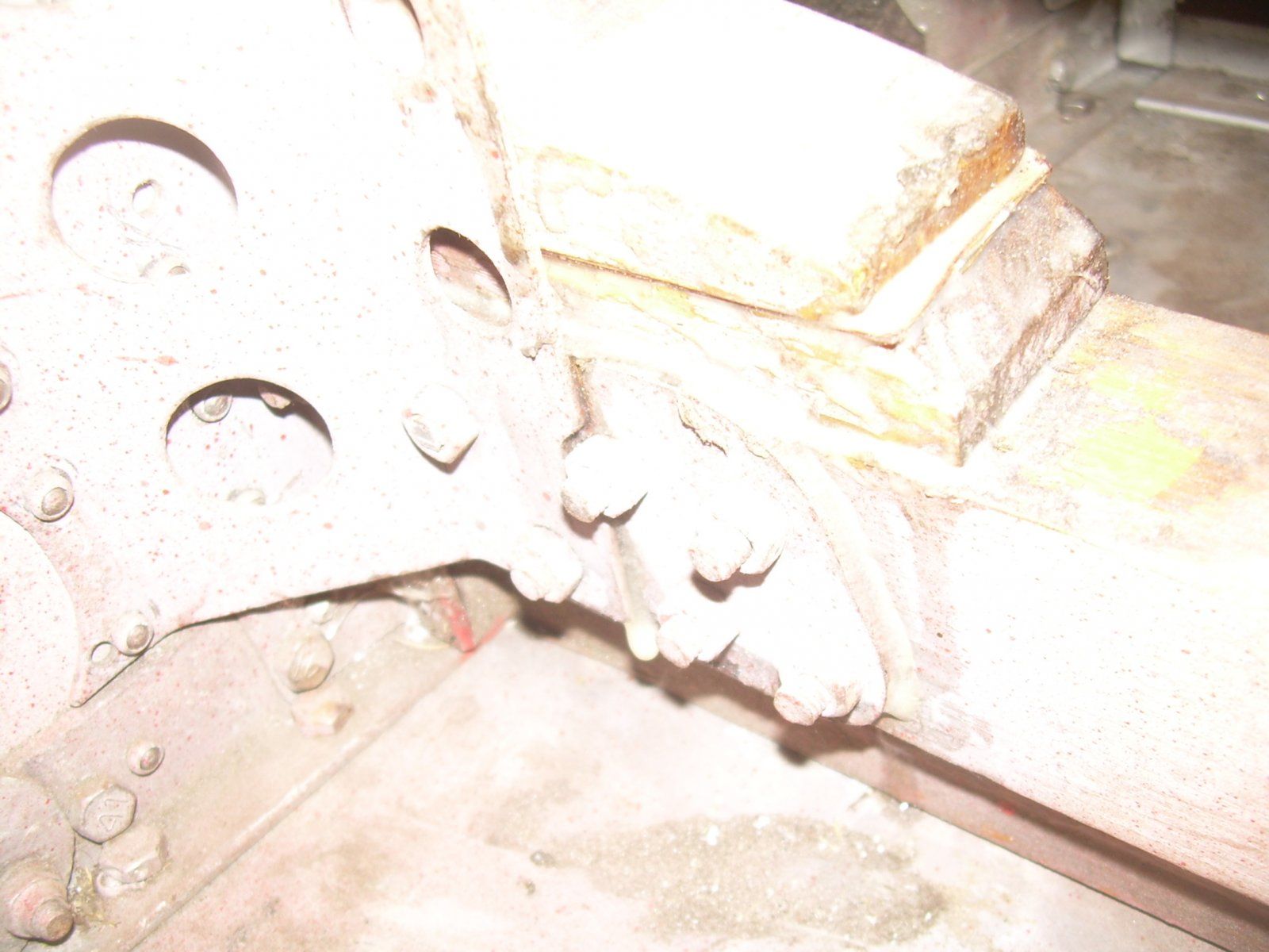

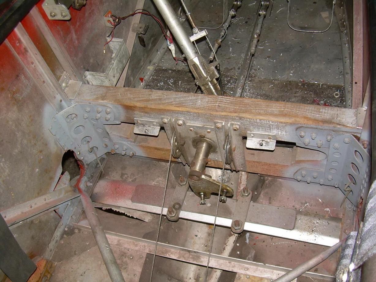

Дедуля у вас я смотрю доп. перемычка между пластинами изнутри идет. И дальше за границей фото под болты крепления бортовых пластин рессоры?
DEDULA
Я люблю тебя, жизнь! И надеюсь, что это взаимно!
Украина
Подходит.
Да, так было, пока не заменили рессору с тяжелыми узлами крепления на пирамидальное шасси. Перемычки решили не выбрасывать и замкнули на борта кабины.

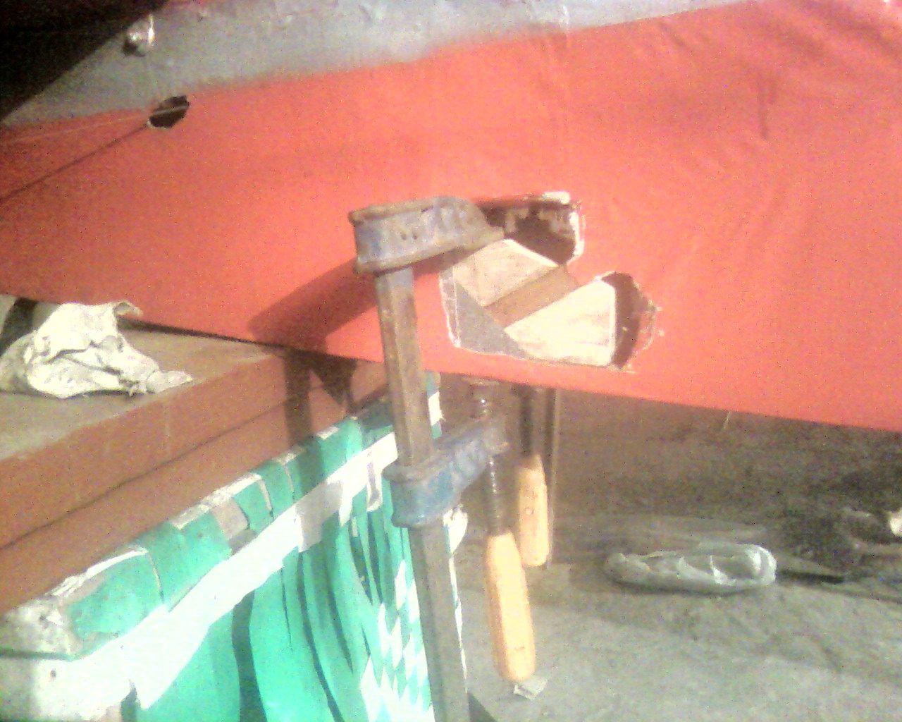

Работа продолжается. Консоли осталось доделать вентиляционные отверстия и лаком закрыть. И можно будет ставить на самолет.

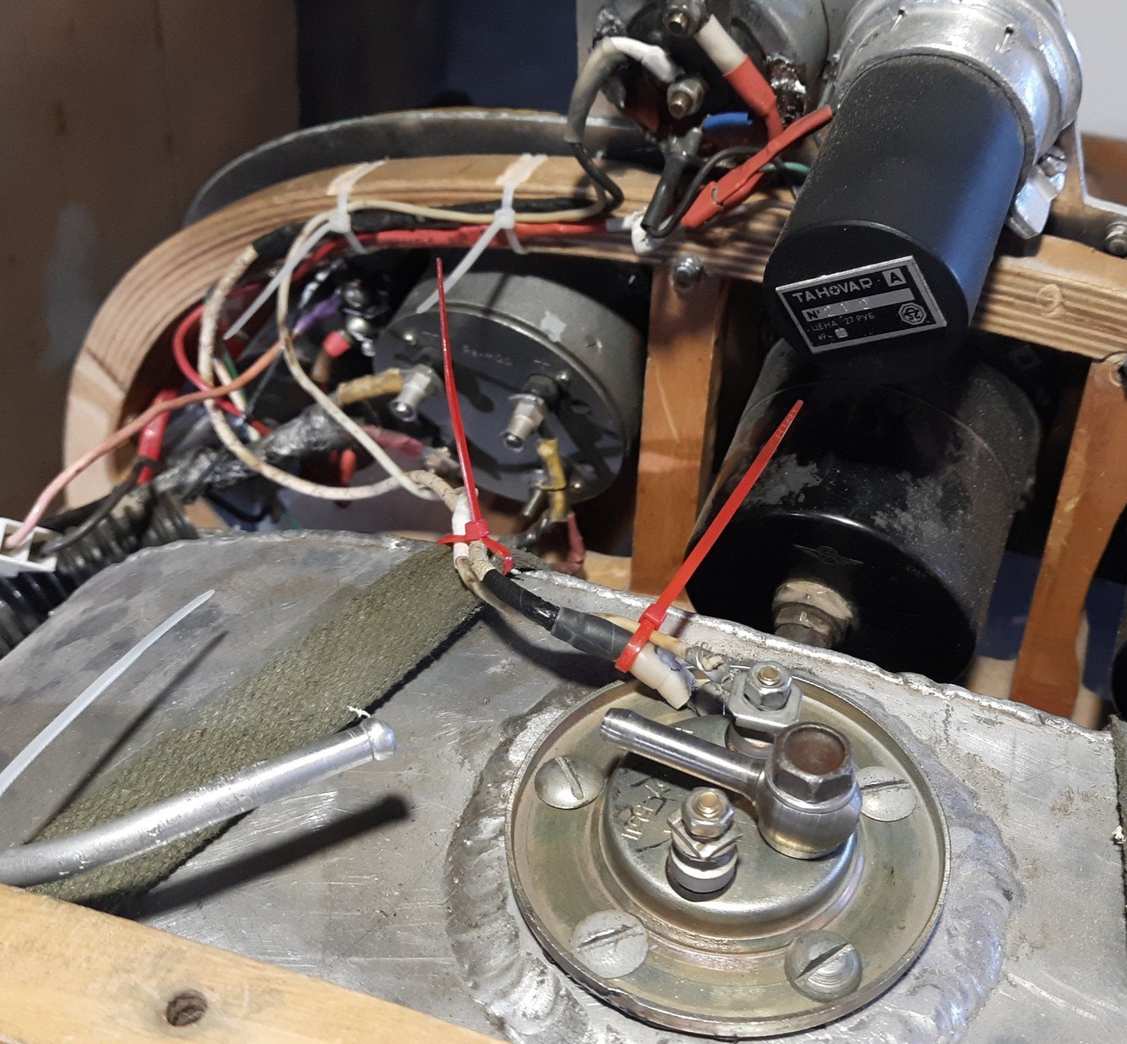

Устранял мелкие недостатки на проводке, кое что переделал, закрепил и решил дополнить топливную систему обратной магистралью, для исклбчения изливания топлива серез отверстие в пробке и использования разрежения в баке для дополнительной стабилизации уровня топлиаа в поплавковой камере.
Отверстие в пробке будет заглушено, а вместо него в крышке датчика уровня поставлен штуцер и трубка которая будет подсоединена к карбюратору, через направляющую утопителя поплавка.
Вместо утопителя внутри будет тоненькая трубка опущеная чуть ниже штатного дренажного отверстия.
Такую систему я опробовал на своем безредукторном буране, на стенде. На китайском карбюраторе "Минкуи".
Опыт показал, что на малых режимах идет обратный ток бензина с пузырьками воздуха.
Решаются сразу три проблемы. Опасность излива топлива, при перевернутом положении самолета, например при капоте, дополнительно стабилизируется уровень топлива, при неадекватной работе запорной иглы поплавка, например при вибрации, или попадания соринки, и уменьшаются потери топлива.

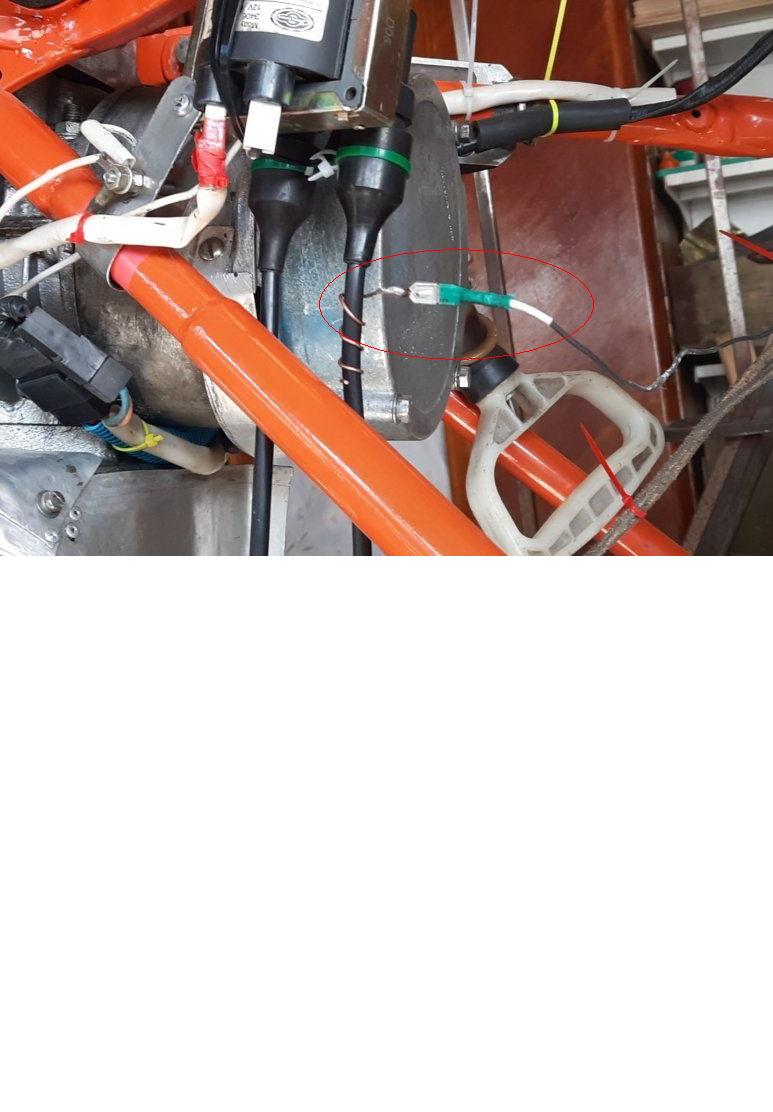

Вибрация отломает.
Лучше тем же мягким многожильным проводом накрутить без разъема.
И все зафиксировать.
argentavis
Я люблю строить махолёты!
Да, тут есть некоторая недоработка. Заареплю по другому.

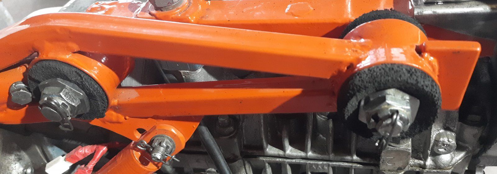

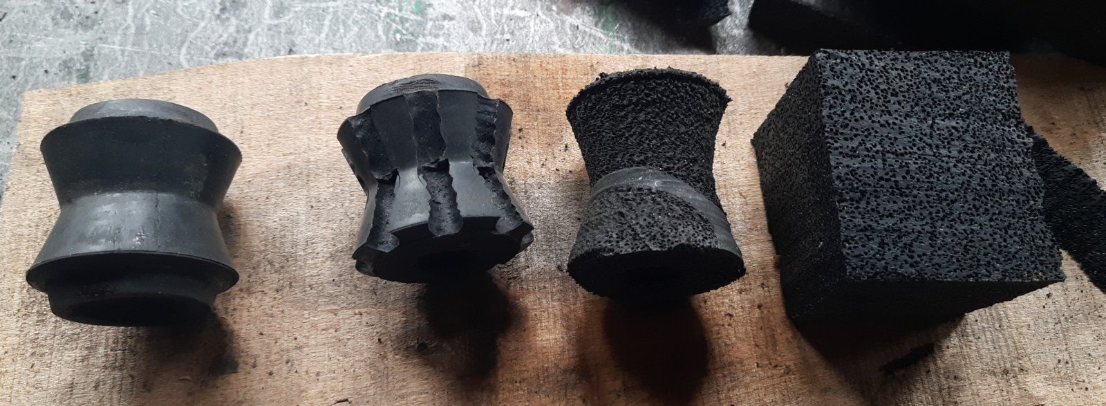

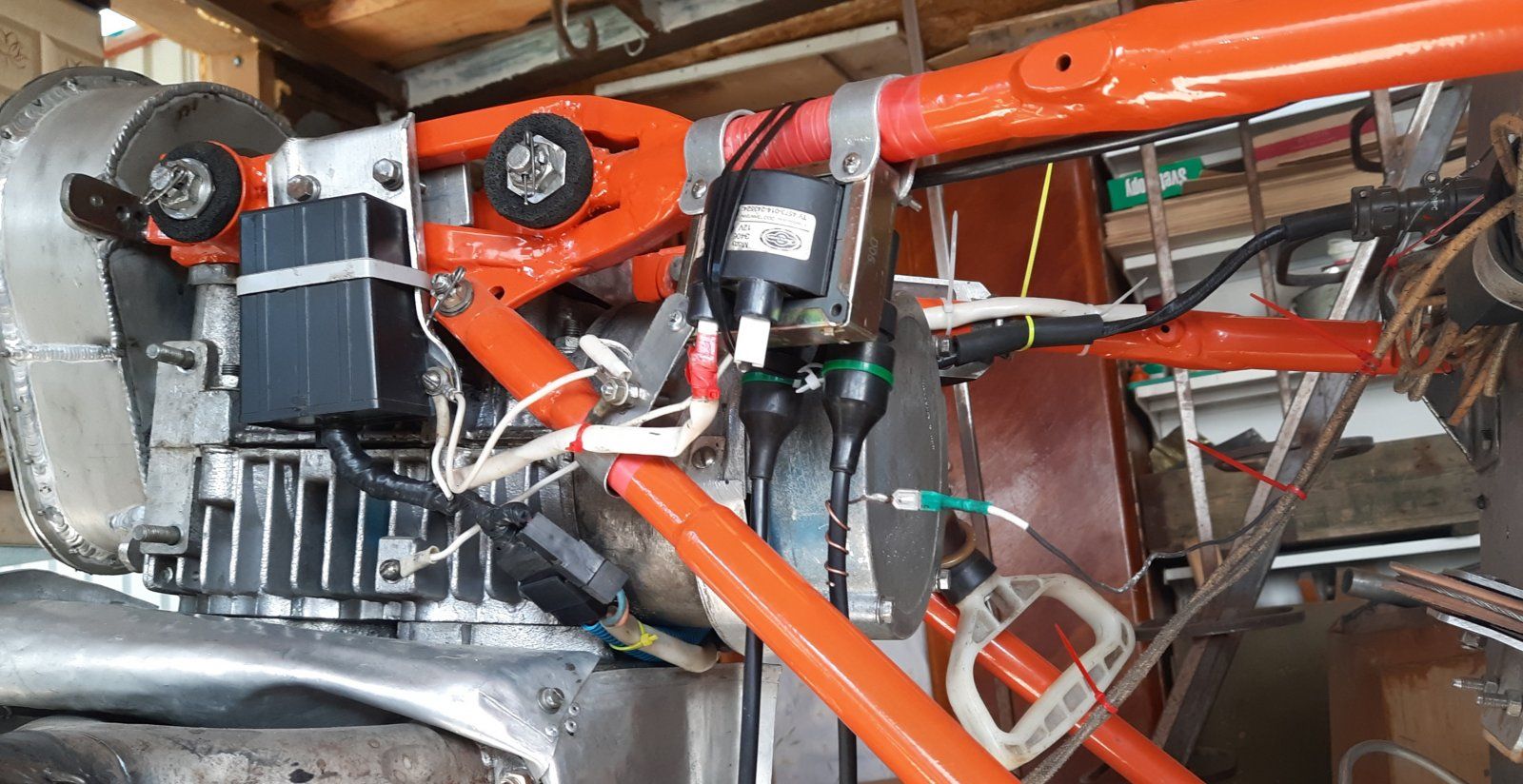

Крайние испытания показали, что подушки моторамы очень жесткие, и ничего по сути не гасят.
Вибрация на фюзеляже в буквальном смысле зубодробительная. Сидишь в кабине и зубы дребезжат.
Пробовал сделать канавки, но это практически ничего не даёт. Решено сделать из пористой резины.
argentavis
Теперь можно руками шевелить мотор относительно моторамы. Внутрь сделал распорные втулки, гайки с конусными шайбами жестко затянуты.
Пористая резина из колес какого то вилочного погрузчика. Там она применяется вместо воздуха. Видимо с целью безопасности. Если у тяжело груженого погрузчика лопнет колесо, то последствия могут быть плачевны. Валялось, подобрал, вдруг пригодится 😄

Да. Крутильная вибрация. Подозреваю, что демпфер, который на винте, дает какие то паразитные резонансы. Он мягче чем подушки моторамы.
И вообще не понимаю зачем он там нужен.
Еще бы между двигателем и редуктором можно понять, но между редуктором и винтом.....
От чего он и что защищает непонятно.
KESTUTIS A.
Я так понимаю, что между редукторам и винтом демпфер, что бы не срывало шпонки на коленвале.
