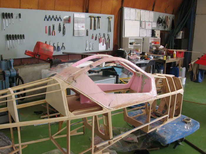

Кабина видится такой
или такой, как на pik26, вообще и гаргрот скорее всего будет таким же, простой технологичный и вполне симпатичный.

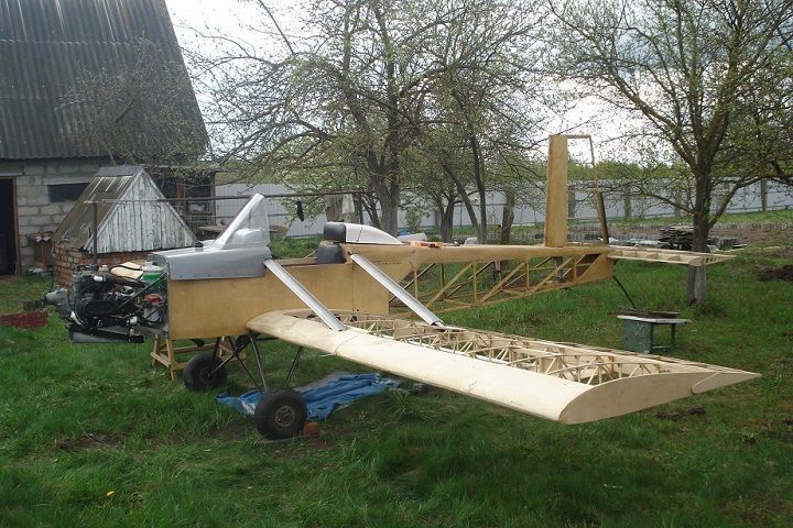

Обязательно раздеть тряпку"в районе подкоса и основных узлов,и фюза и крыла со стабом. Взвесить основные агрегаты,составив список, ,чтоб знать насколько меняется вес и отсюда и центровка. Неплохоб былоб сейчас проверить где ЦТ аппарата с пилотом,если не всё разобрано. Если разобрано, то список обязательно и и расстояние от 25% САХ до цт агрегата,вмг,крыло,фюз,шасси стаб и так далее.... То что Мир писал 28% мы не берём в расчёт).

Ну вот ,а раз так моторама подождёт ,ажж в конце стройки её сварить,чтоб не грузить потом гирей под капотом. Проверить всё,сделать фонарь со всеми гаргротами и потом на финише мотораму.)).. Не удивлён что цт уползла за 30%,на ВП 1 стоял волц ,а он тяжелее 582-го почти в полтора два раза.

Тряпку можно и всю снять, посмотреть что там интересного.
Да, лучше ободрать и скурпулезно всё осмотреть, раз у автора его постройки такие кривые руки. Там скорее всего ещё будет чему удивляться.

Судя по фоткам ,обший каркас сделан правильно. Основное замечание именно в железе .

здесь мотор сильно вынесен вперед, морда длинная как у мессера) В сети есть аналогичные самолеты с 582-м, тоже с длинным шнобелем. САМОЕ интересное что с фольцем который весит нехило он по документам 200(!!!) кило, т.е. мой должен быть еще легче, но он почему то 250, где этот вес непойму...Хотя фюз наборный а не из фанеры, нервюры тоже.

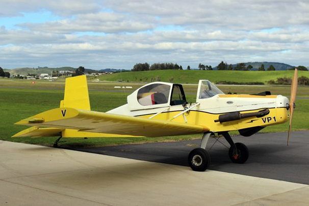

А можно размеры озвучить по основным данным ,размах,длина,ширина по кабине,хорда длина от ПП до ступицы винта ,от ПП до крыла ,его сах,25% сах,до оперения,размеры оперения,высота фюза ,шасси и тэдэ и тэпэ. То есть взять картинку ВП1 и проставить ваши размеры. Ну так для памяти народу и может прорисовать по эстетике на основании того что есть.? Мммм? И вам некий документ и нам наглядное пособие,все будут только в выигрыше.))

Знаете,я так и не понял такой капот))).впечатление такое что он был и его както подогнали под то что было,как и в случае вашей покупке. Это типа стильный капот того древнего дизайна от фольца от Эванса. Если смотреть по Р582 там совсем другой конструктив и дизайн ,а вполне глушак может спрятатся под капотом в этой длинной морде. Даже на Арго от В.Дудчак выхлопная вся под капотом ,а Арго короче и капот короче . Давайте прорисуем вашу машину под реалии и возможности современных данных о конструкции и возможностей....если конечно у вас есть твёрдые СВОИ убеждения.))
