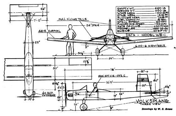

Честно говоря жду недождусь результатов по состоянию аппарата,замеры как по весам агрегатов ,так и размеров аппарата и замеры плеч от цт аппарата до агрегатов...
ОБщие габаритные размеры соответствуют той самой картинке, с которой все копировалось. Скоро буду разбирать дальше, естественно с фотоаппаратом. Стабилизатор тоже стоит криво там тоже есть что показать!
Какой картинке? Там есть размеры?
Эта картинка?
вы проверили?
