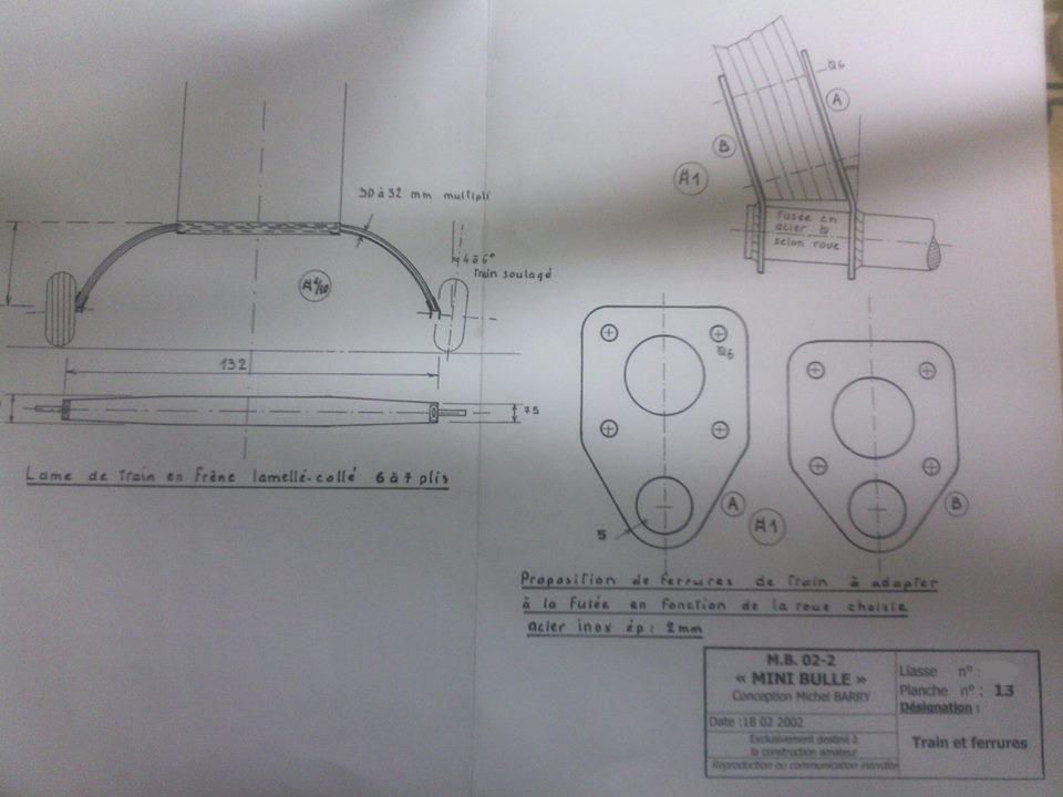

Любят жеж некоторые придумать препятствия на ровном месте! 😉 Середина плоская, по бокам-дугой естессно. Крепления-те же самые по сути, ибо работает рессора так же. Рессора самолёта Mini bullе, чтоб голову не ломать. Но оси-да, новые.
Даже некоторые размеры есть для ориентира!
Кажется у метседеса рессора похожа на эту, из стеклопластика, вечная.
она почти плоская. прогиб очень маленький. если речь про переднюю,то она еще и короткая. у ниссана и рено есть задние длинные . но их цена сейчас...,проще алюминиевую заказать прапорщику.

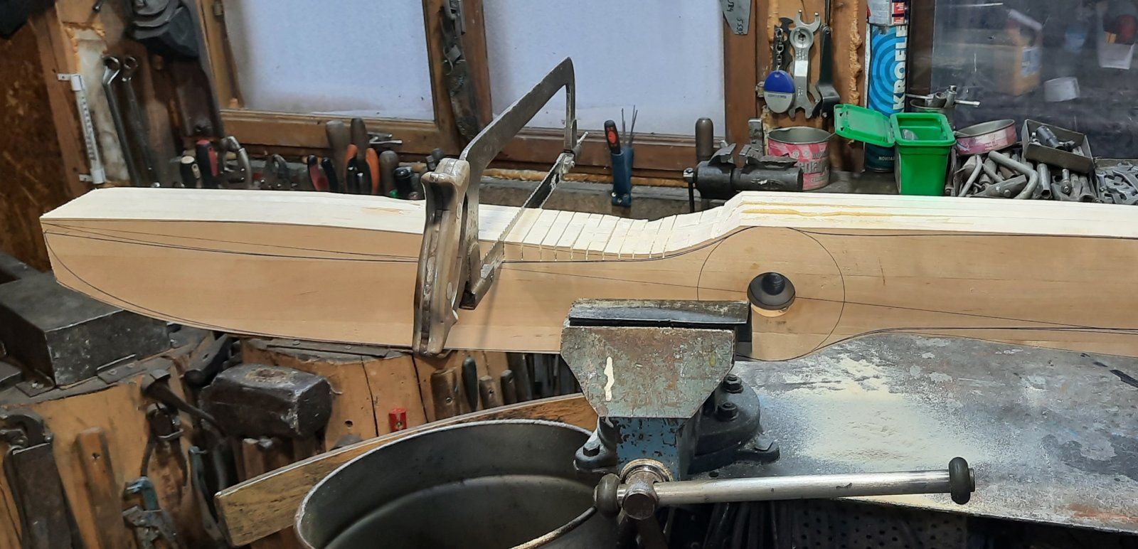

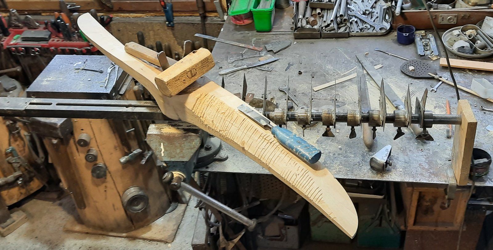

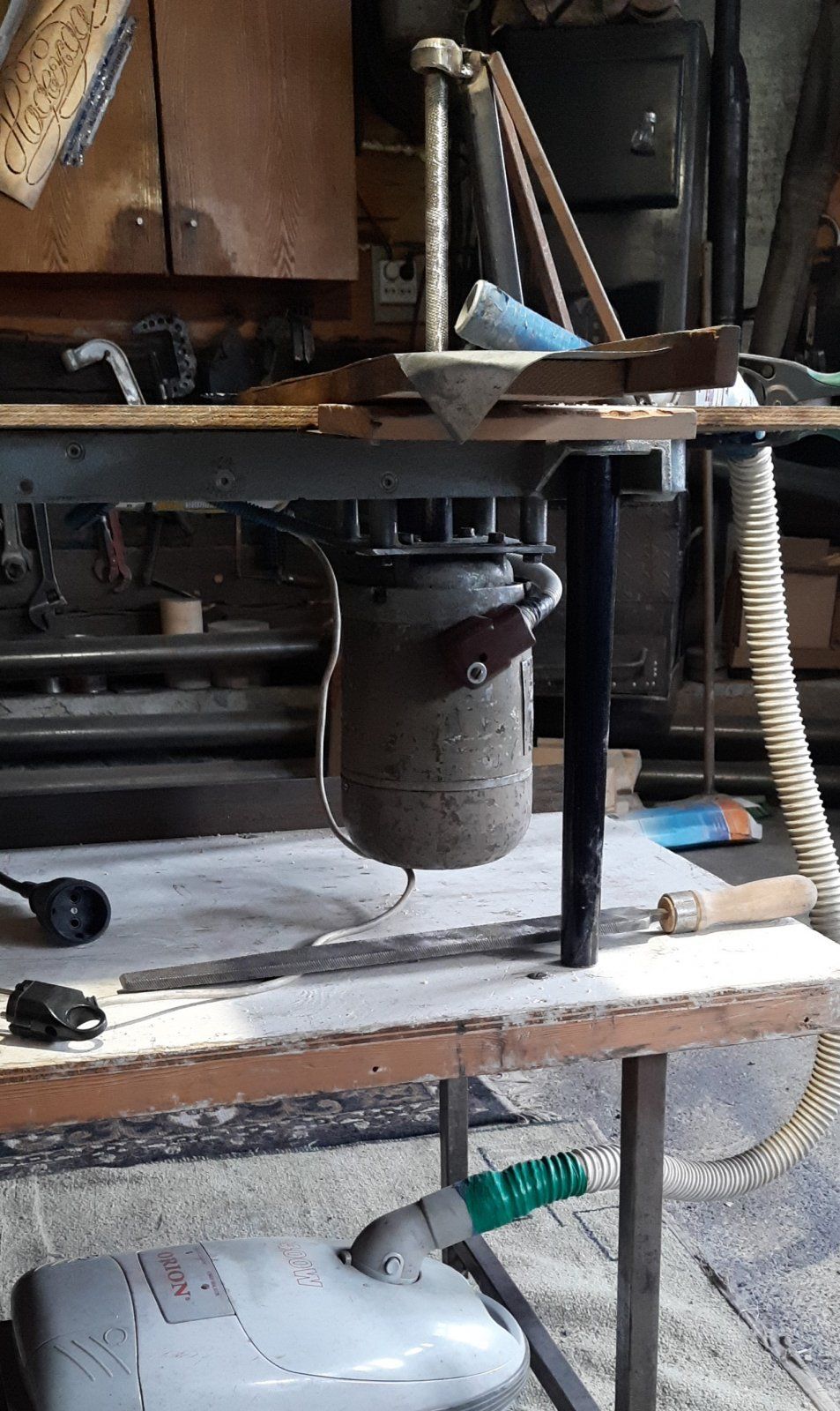

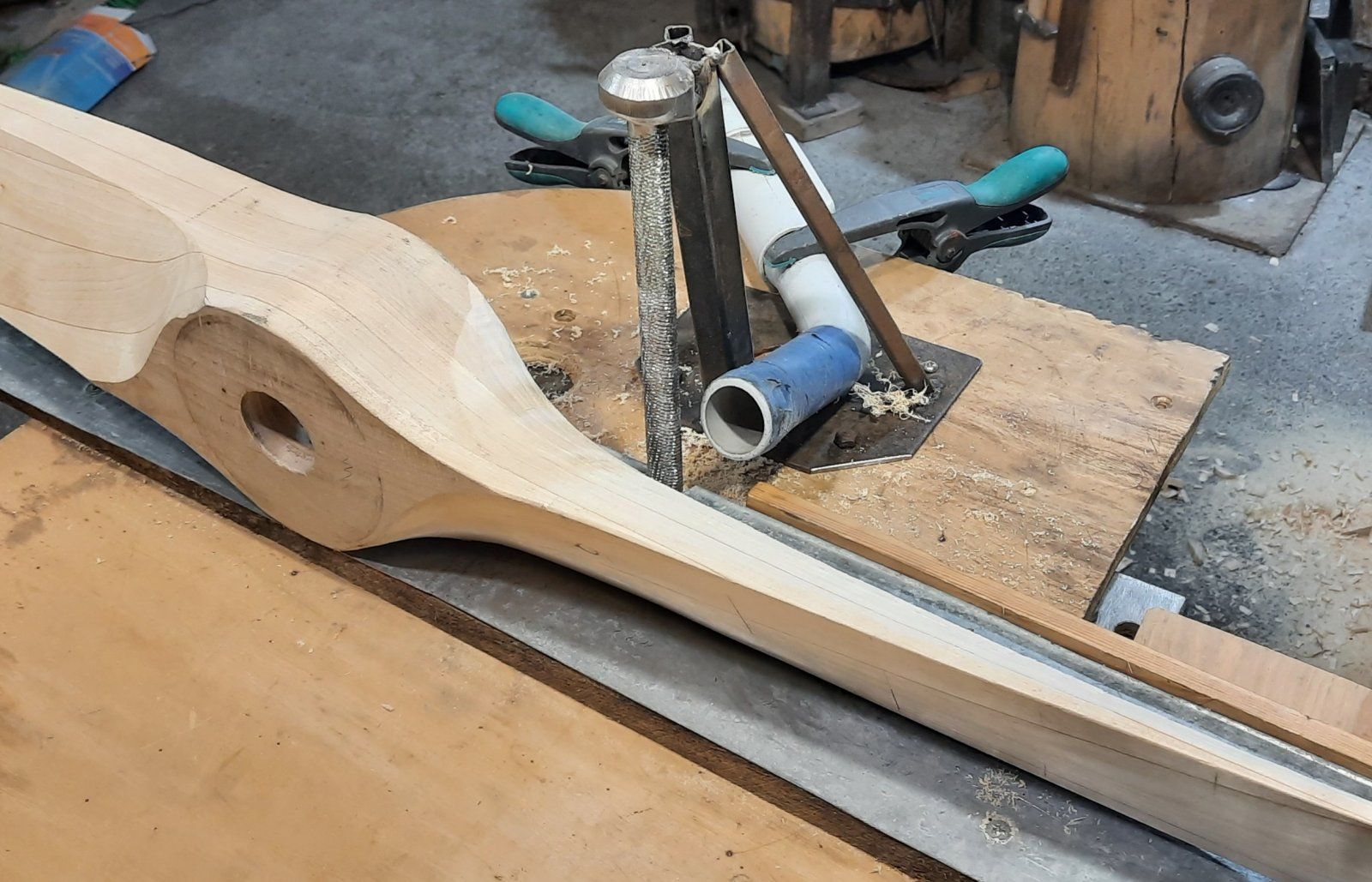

Может быть еще и сдвижной фонарь на кабину сделаю. Пока занимаюсь ремонтом дома. Винт делаю по выходным. Сделал фрезерный станок по дереву, для боковой обработки контура винта.
Выписал аккумуляторную маленькую цепную пилу, чтобы ускорить некоторые операции. Потому что винтами решил заняться всерьёз.
