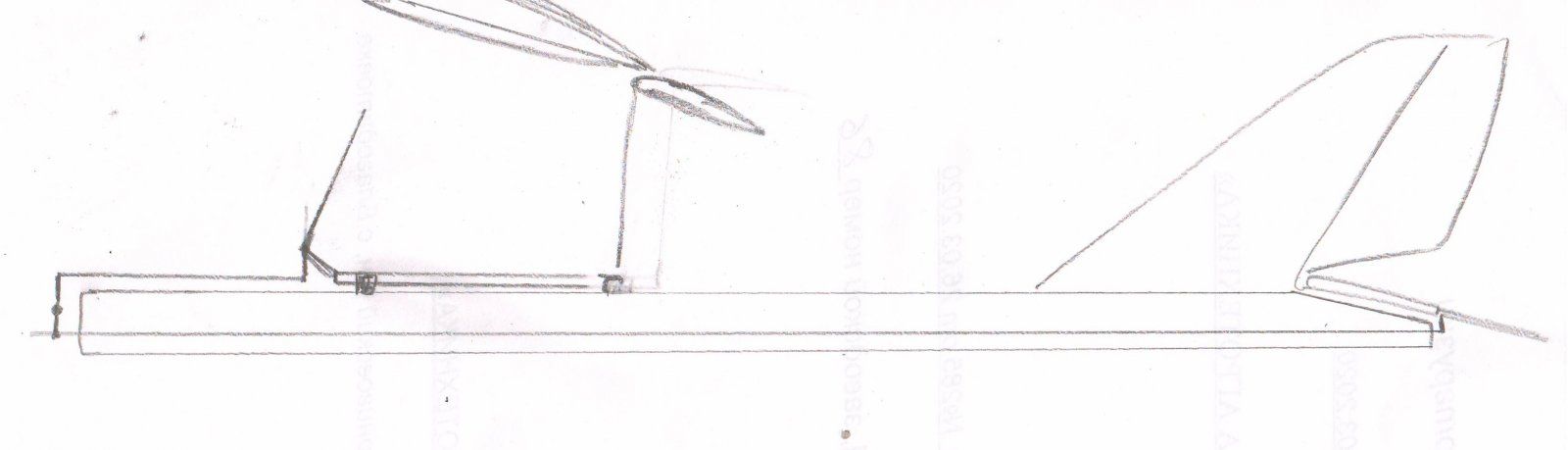

Получается, что чем больше длина тяги, тем меньше значение собственной частоты????. Этак при километровой тяге, вообще 0,00474 кол/мин будет собственная частота, что дает не то что в 300 об в мин разницу, а в 6499.9999 об в мин. И если следовать логике, то в резонанс попадет коротенькая тяга? В данном случае, вернее по данной логике, тяга 30х1 длиной менее 87,5 см, попадет в резонанс, что у меня в голове вообще не укладывается, я думал наоборот
Конечно. Тягу меньшей массы легче раскачать.
Окей то окей, только дюралевых труб длиной больше 3 м, вроде как, не производят.
Вариантов много нарастить
А что мешает на середине, где можно к стати состыковать трубы, сделать опорную поверхность допустим из фторопласта. Просто кольцо со скользящей посадкой. Можно разъёмное. И при ходе трубы она будет в крайних положениях слегка изгибаться. На такой длине это будет практически незаметно для трубы. Пределы упругости у неё будут значительно больше. За одно получите некоторое демпфирование, что в общем то можно отнести к плюсу в этой системе. Труба будет значительно устойчивее, и даже можно взять несколько меньший диаметр.
А вообще, не понятно, для чего такие сложности, ни чем не оправданные к стати?

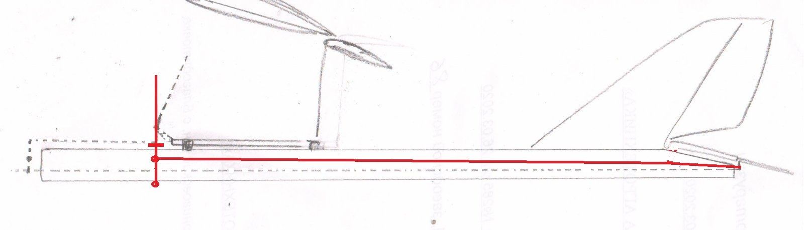

Может лучше всё таки прорезать балку под РУСом и усилить отверстие соответствующим образом? К чему такие сложности? Делать лишний метр вперёд, через качалку, а потом тянуть трубу по всей балке. Совсем нерационально!
Нарисуйте, под РВ с качалкой снизу и по центру) Уменя не получается вменяемо
Резонанс наступит при 234 об/мин. При больших оборотах - безопасно. 234 об/мин - даже не холостые обороты.
Пожалуйста. Но, как правильно назвал Владимир Павлович то о чем я пытался объяснить по рабоче крестьянски, с люнетами будет надёжнее.
Чуть выше продольный шарнир на РУСе с качалкой или валик передающая крутящий момент назад через карданчик и люнет на конце валика. можно и на качалке конец валика закрепить с шариковым сферическим подшипником. В общем хрень полная. Не вижу смысла прятать эту тягу в трубу. Всё должно быть доступно к осмотру и обслуживанию. Если проведёте снаружи по качалкам из нескольких сегментов, то будет гораздо лучше и надёжнее. И возможностей для решения кинематики больше.
А элероны? Учтите, внизу еще рессора шасси с узлом крепления к трубе

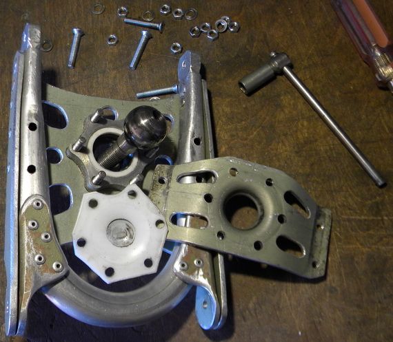

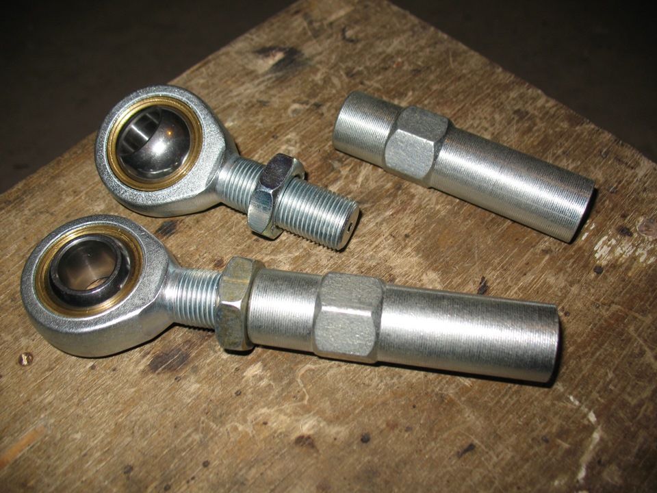

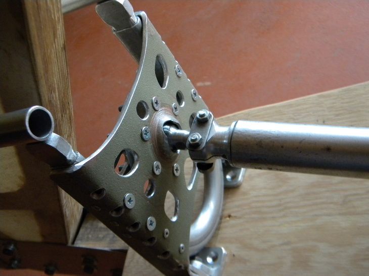

Я переделаю на шаровое соединение на качалке. Ось тяги будет совпадать с осью РУСа и ШСы будут не нужны. Вот типа этого, но немножко по другому. Это детали центральной качалки моего планера.
