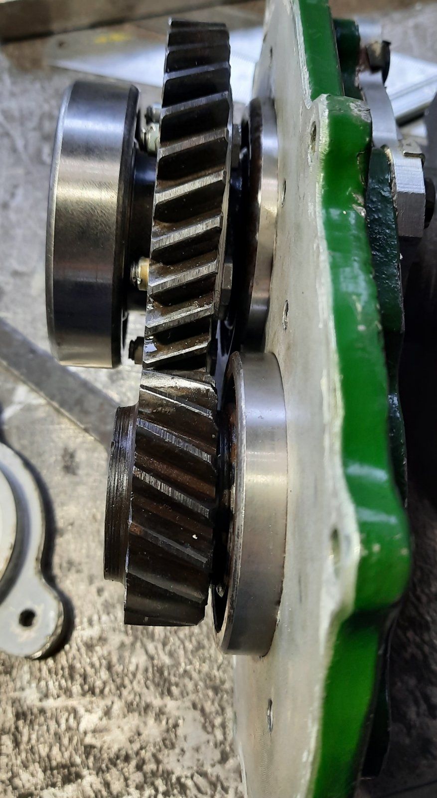

Сейчас собираю начисто редуктор.
На выходной шейке, под манжетом заполировал ржавчину. А на входной вообще после термообработки шейка была незаполирована.
И даже, судя по тому, что редуктор практически не работал, манжет немного потёрся. Но менять не стал. Шейку заполировал.
Ещё из заводских косяков, это отсутствие внутренних приливов под опоры подшипников, из-за чего подшипники опираются только половиной площади обоймы. Поэтому видимо разбивает эти места.
Ещё короткий упор крышки подшипника наружнего конца ведущего вала. Из-за чего и проседала муфта и терлась о корпус.
В общем косяков в редукторе этом хватает.
Но не фатальных. Кое, что исправил, на кое, что посмотрим, стоит ли исправлять на данный момент.
Совместил шестерни, и под крышку наверно миллиметра 3-4 кольцо придется точить и вкладывать.
Дальнейшая сборка покажет.
