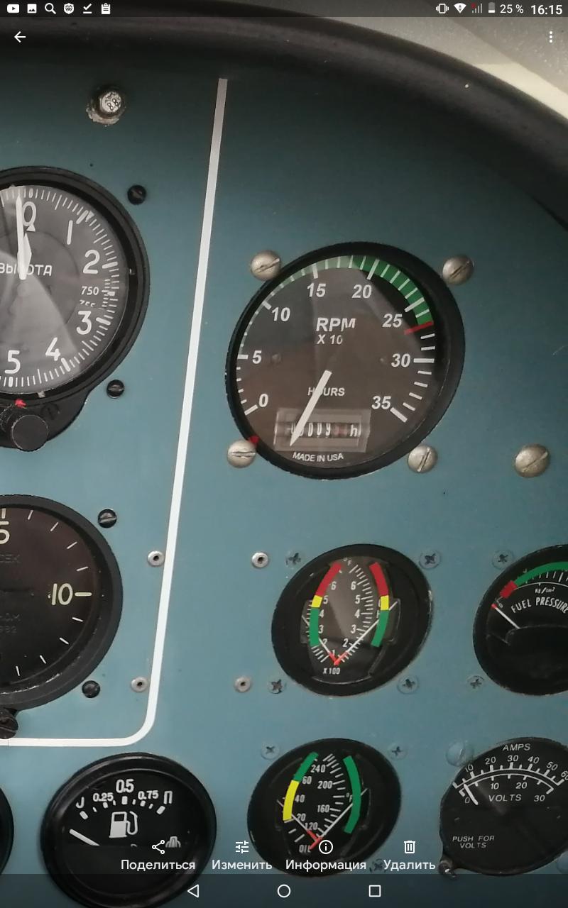

Не работает тахометр. Не знаю как проверить его и датчик оборотов.
При включении борт сети стрелка на приборе становится на 0.
При запущенном двигателе оборотов не показывает.
После выключения опускается ниже.
Тахометр электрический, сеть 24В.
Это уже хорошо ,значит питание на прибор есть и он рабочий ,ищите провод который идет из подкапотного пространства с переменкой ,скорей всего он с генератора с одной их фаз!
Если тахометр имеет два входа от датчика, проверяется просто... Полагаю, что это сработает и на данном указателе.
Найдите любого вида трансформатор с выходным напряжением до 12- 40 В. С него подайте пониженное напряжение на вход указателя. Если указатель исправен, то стрелка покажет 3000 оборотов.
Чтобы проверить датчик нужно знать его конструкцию...
Для проверки прибора нужен именно трансформатор или можно от бортового аккумулятора напряжение подать?
Бортовой аккум выдает постоянный ток, а через трансформатор проходит переменный.
если я правильно понял, электронный тахометр не будет работать если нет тока с генератора?
У меня как раз при исправном генераторе нет зарядки и горит лампа "отказ генератора"
А какая связь?
Генератор связан с электропитанием и зарядкой батареи.
Тахометр связан с своим датчиком и с питанием от батареи.
Мухи - отдельно, котлетки - отдельно.
С какого датчика ( или места подключения ) Вы берёте сигнал для тахометра? Мотор у Вас какой-то экзотический...
В инструкции по установке указателя оборотов есть схема подключения к этим моторам? Что за прибор?
