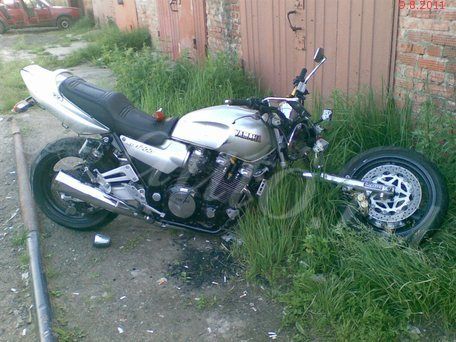

Вот моторчик 100 сил недорого!
Авиамеханик№1
Himmel uber alles!
Мужик просит за все 80 тыс руб!
http://moto.auto.ru/motorcycle/used/sale/514598-ec94b6.html
    43,8 КБ · Просмотры: 194
Если с доками, и пробег реальный - цена отличная. Но только для восстановления. А если без доков, то надо искать куда слить раму (а ее повело сто пудов), заднее колесо и прочее на запчасти. Что бы использовать двигло для самолета. Но ведь он оборотистый, зараза. Чисто как для мотора, это дорого для нашего дела. Чуть больше денег и двухтактный Ротакс можно купить. А кому и этих денег много, так этот движок еще доводить надо до крылатого варианта. Думаю купят только мотоциклисты, как донора.
А есть прецеденты использования подобных мотомоторов на ЛА?

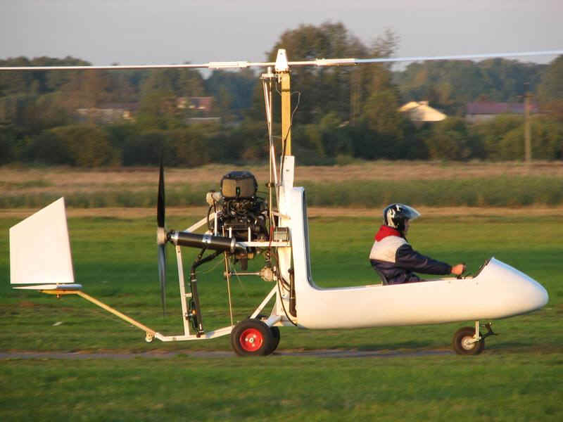

В Польше с успехом используют мотоциклетные  двигатели как на автожирах, так и на мотодельтапланах. При этом оригинальная коробка передач остается.
