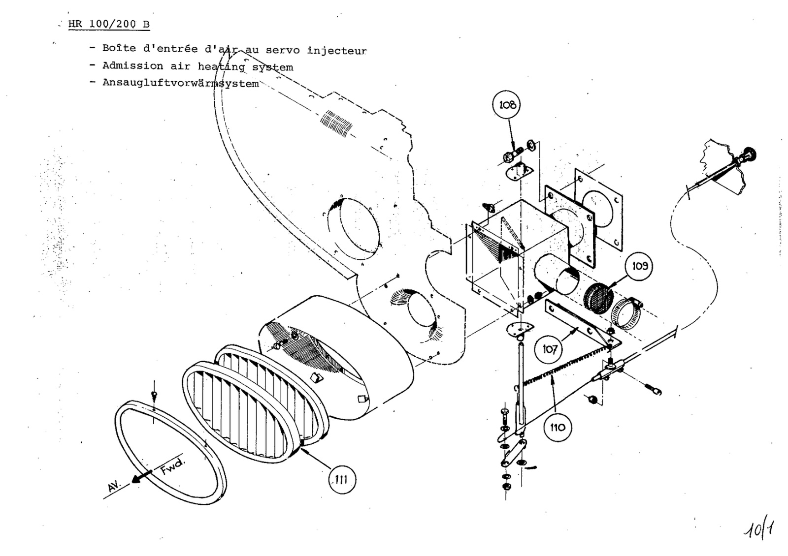

Воздушный фильтр для Lycoming IO360A1D6
У меня редкий самолет Robin с двигателем IO360A1D6 - 200 л.с.
На нем стоит овальный воздушный фильтр - уникальной конструкции:
Купить родной фильтр у меня не получается... не могу их найти в продаже. Сменный элемент фильтра выглядит так:
Вот два варианта - переделать на поролоновый и вырезать поролонку по форме овала. Второй вариант сделать бокс под фильтр прямоугольной формы и воткнут в него подходящий прямоугольный фильтр от пайпера или цесны...
Нет у меня опыта с поролоновыми фильтрами.)
Подскажите что делать?)
Может кто знает, что за сменный материал такой у фильтра? Может можно подобрать и заменить?
На RV почти всех модификаций используются фильтры K&N. Они же автомобильные, элементы должны быть в продаже. Я отправлял ребятам пару лет назад, подходят.
Лучше всего заменить корпус фильтра и фильтр на распространённый цилиндрический или конический - у них площадь фильтрации больше. Можно гибким воздуховодом вывести. При любых переделках должна быть страхующая металлическая сетка после фильтра.
Замена фильтра на конически и цилиндрические это глобальная переделка капота двигателя. Хотелось бы обойтись малой кровью, заменить фильтрующий элемент старого фильтр.)
