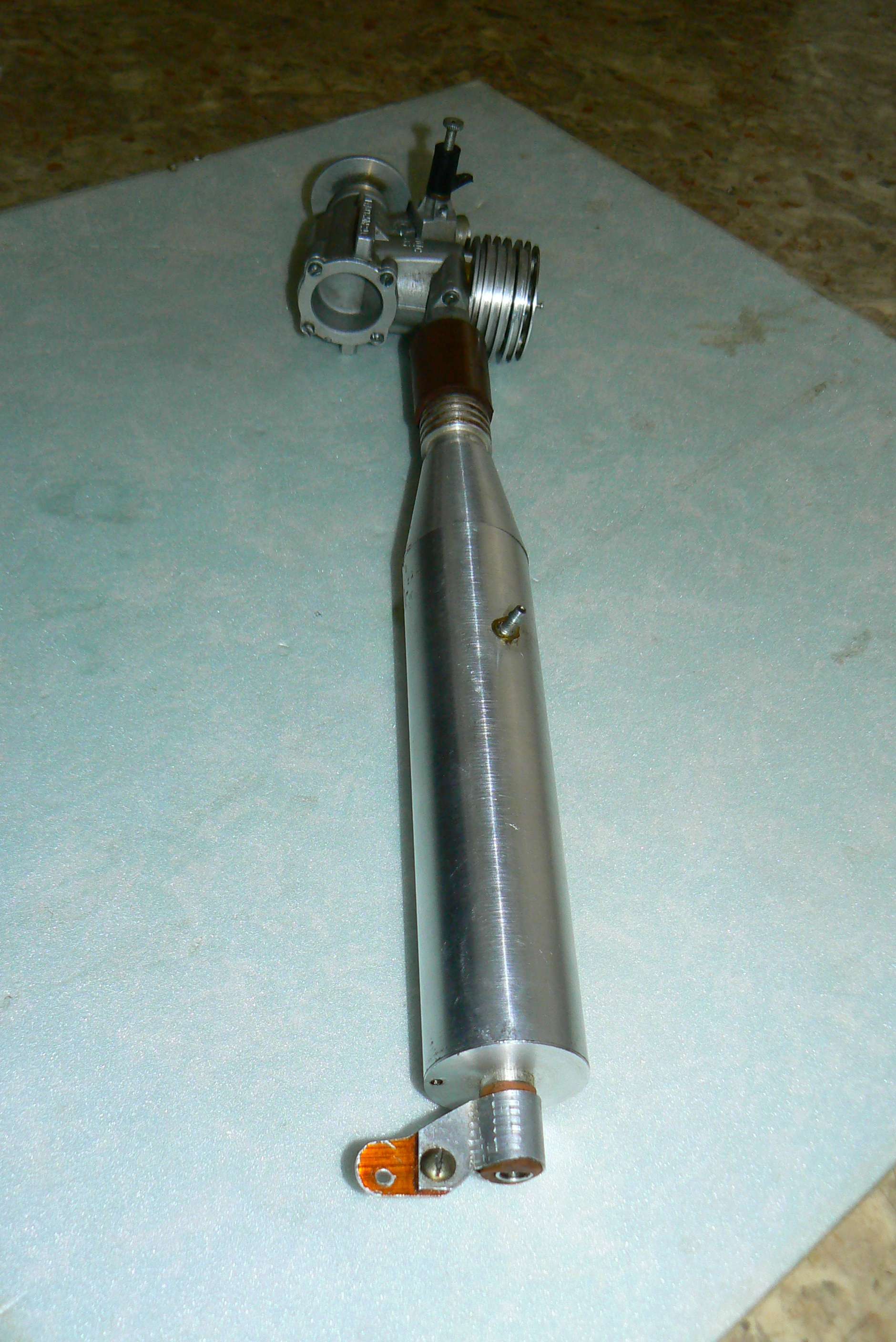

Изделие на фото с комментарием
вот фото. шедевр! гигант мысли! в общем фото для расстрела, причем без наркоза.
вполне может быть работоспособным, если объем трубы будет благоприятствовать резонансу.
Если длинные патрубки, то он просто не доплюнет до среза.
Дело не в том что, доплюнет или не доплюнет. Наверняка все видели акустическую систему с "дыркой", а вернее сказать с трубой-фазоинвертором. Длина трубы и объем "ящика" АС выбирается и настраивается под резонанс для определенного диапазона низких частот для подъема таковых. При выборе труб и\или объемов резонатора, следует понимать, что резонанс можно поймать на четверти, половине или одной длины волны. Разумеется при этом растут и линейные размеры "саксофона"

В данном случае важнее другое - раструбы работают в режиме "косого обдува"
Манипуляции с расположением воздухозабора - от лукавого :IMHO.

Наддув  двухтактного  двигателя  с  симметричными  фазами  и  поршневым  газораспределением по  патенту  Шнюрле ( это  как  у  РМЗ - 640 )  -  почти  бесполезная  затея.  Наддув  позволит  несколько  повысить  давление  в  картере  и  весовой  заряд  смеси  идущей  на  продувку  цилиндра...  Однако  при  продувке  смесь  частично  утечёт  в  выхлоп - частично  вернётся  из  резонатора  - и  окончательный  весовой  заряд  смеси  в  цилиндре  -  будет  зависить  практически - от  качества  резонатора....
Люди  пробовали  ставить  на  впускной  патрубок  карбюратора  двухтактного  двигателя - насадку  для  приёма  встречного  напора.  Фантастических  результатов  не  получилось.
На  фото  -  если  я  не  ошибаюсь, -  одна  из  ранних  мотоустановок Домброва  с  дефлекторными  стаканами  на  выхлопе...  И  с  воронкой  -  на  воздушном  фильтре - на  встречу  потоку...  Типа - надежда  на  динамический  наддув.  Как  я  понимаю  -  моторчег  работал  без  чудес - в  пределах  того  что  может  дать  обычный  мотор  от  ИЖа -  в  комплекте  с  плохой  выхлопной  системой.
Для  того - чтобы  летал весьма  классический  ( и  достаточно аккуратно  построенный ) мотопланер  Коршун - этого  двигатела  хватало ( по  минимуму ). Впрочем  - Домбров  давно  отказался  от  такого  варианта - в  пользу  доработанного  им  Бурана.  Картинка  фактически  для  музея  истории  самодельных ЛА.
